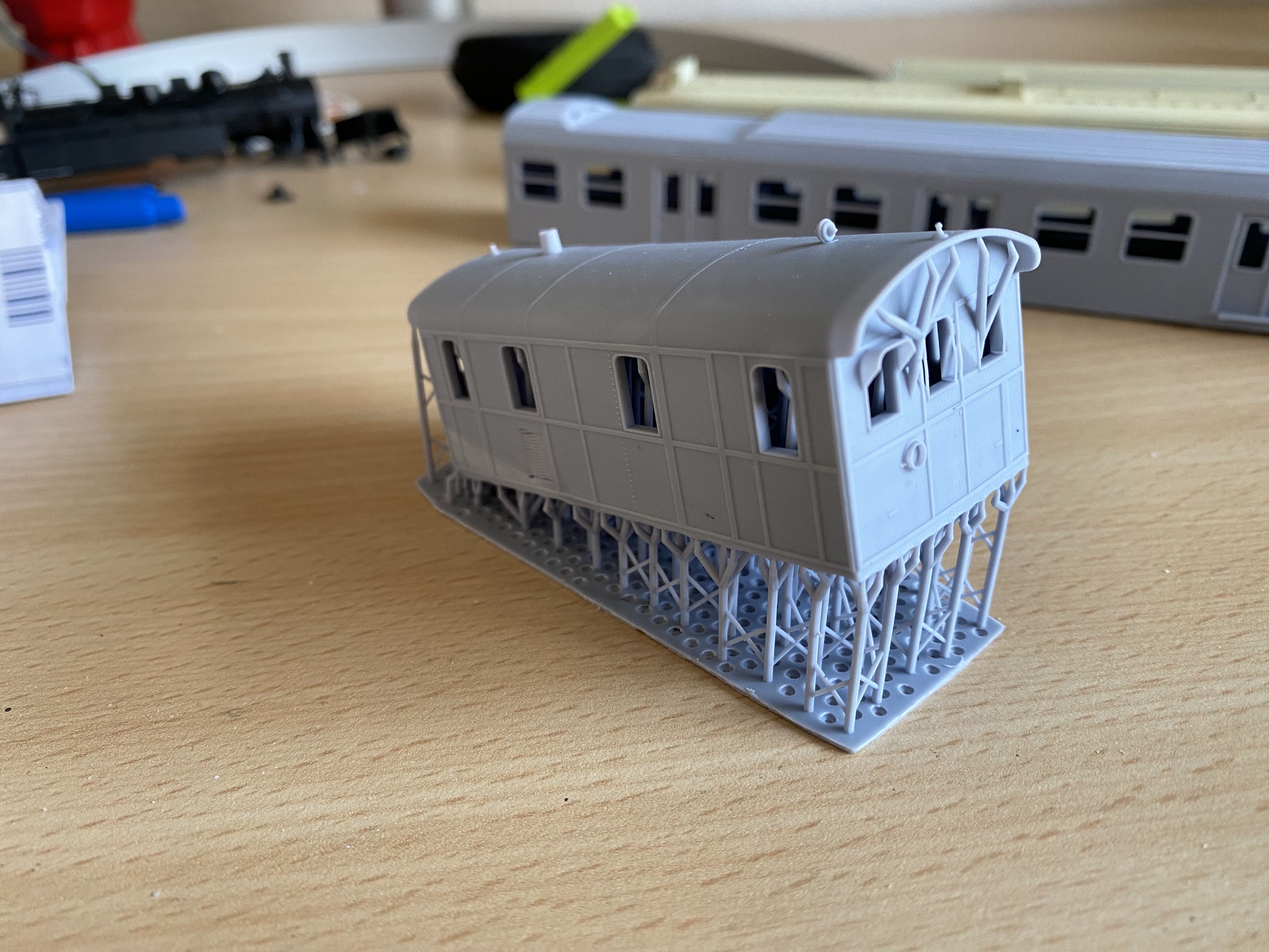

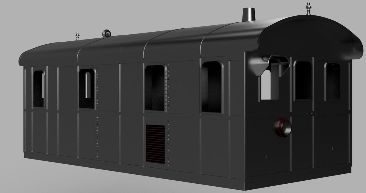

Tegningen er ikke færdig endnu, men nogen gange synes jeg det er meget rart med et prøveskud. Der skal rettes et par steder, men overordnet set tror jeg det kan blive en fil lille model.
Mvh. Ole

Hvor er det godt at se; og et fint eksempel på, hvad 3D print kan bruges til indenfor vores hobby.

Må jeg spørge om, hvorfor den ikke lavet plan med bordet, og i stedet har den vinkel.
Giver det ikke mere rengøring !
Kan grunden være, at du flere detaljer med nedenunder !
Hej Jørgen
Jeg drejer altid mine print, inden jeg printer dem. Hvis du bare stiller emnet fladt under print, kan du som oftest se legende give sig. Ved at vinkle og printe på skrå får du et meget bedre print. Der vil altid være support når du skal printe i resin. I princippet er printeren lige glad med hvilken vinkel overdelen printes i,
Nu er det kun et testprint, jeg synes ofte at det er lettere at gøre tegningen færdig, når man kan se på modellen hvad der lige skal rettes.
Mvh. Ole

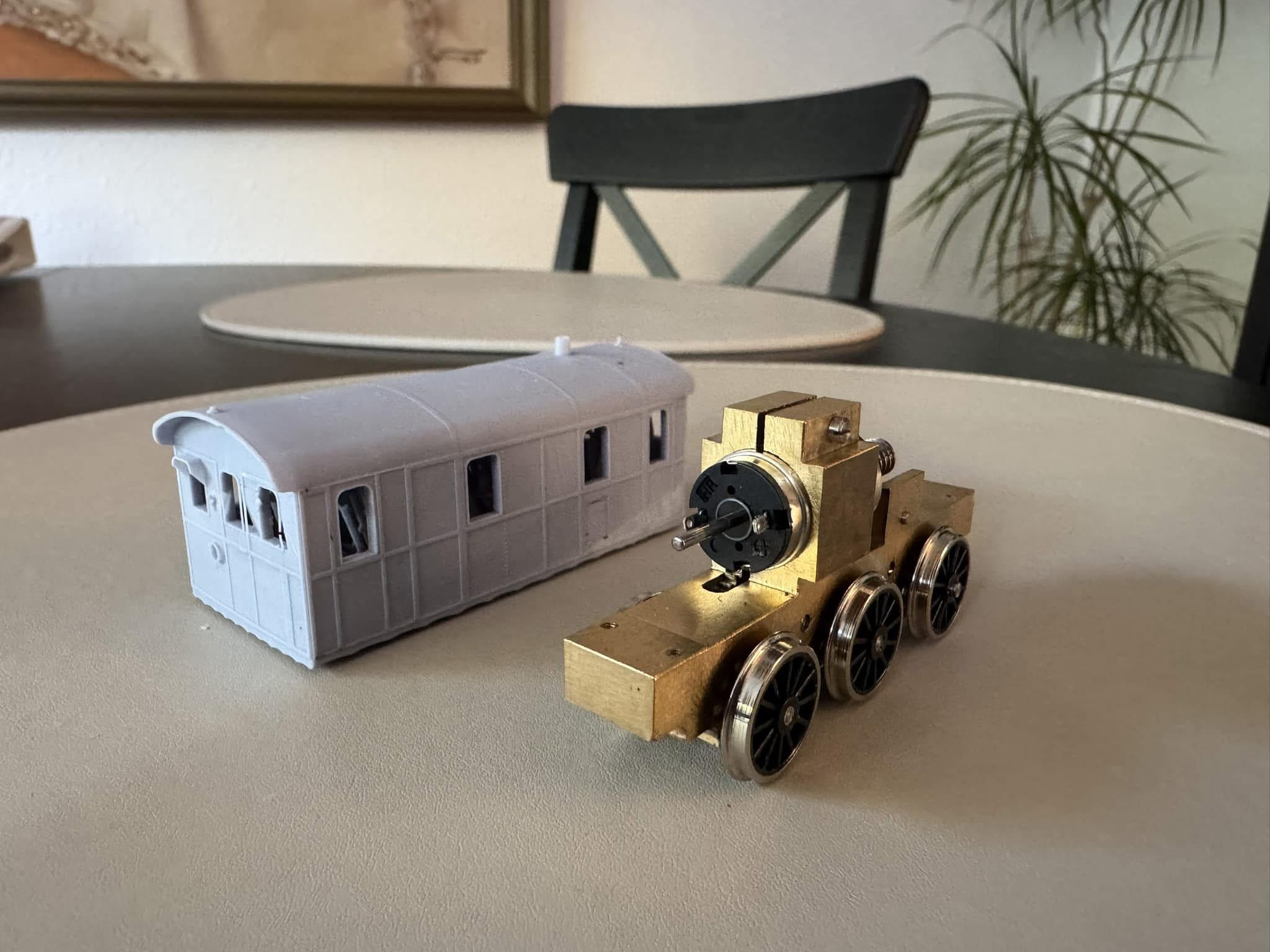

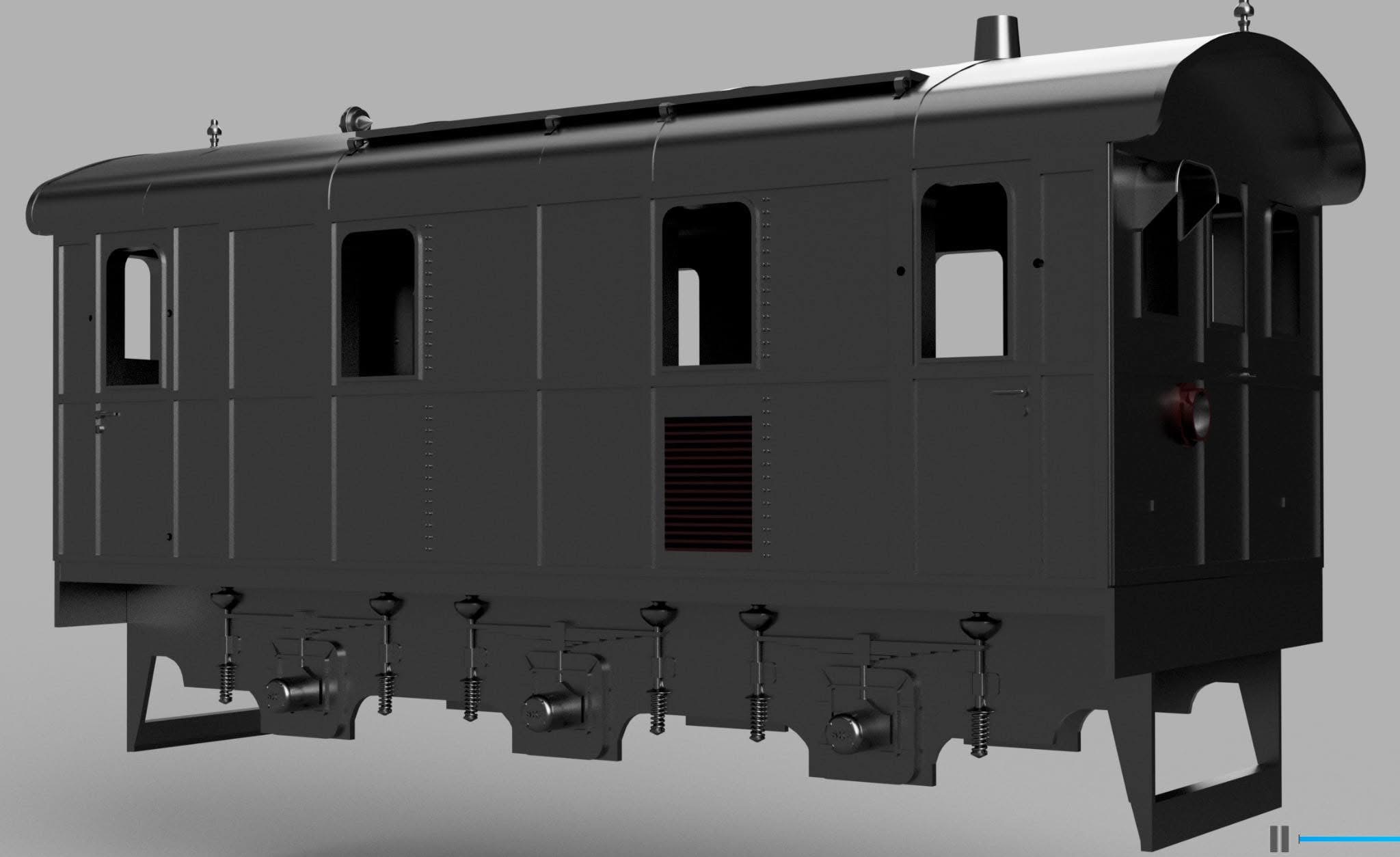

Jeg har desværre ikke haft så meget tid til at arbejde på projektet det seneste halve år, men nu skulle det lysne igen. Jeg fik tegnet en del af underdelen for nogle uger siden, som så også skal passe til min dertil indkøbte undervogn.
Men jo, interesserede vil kunne købe det jeg laver. Dvs. et print, selve tegningen forbliver min. Smile
Mvh. Ole
