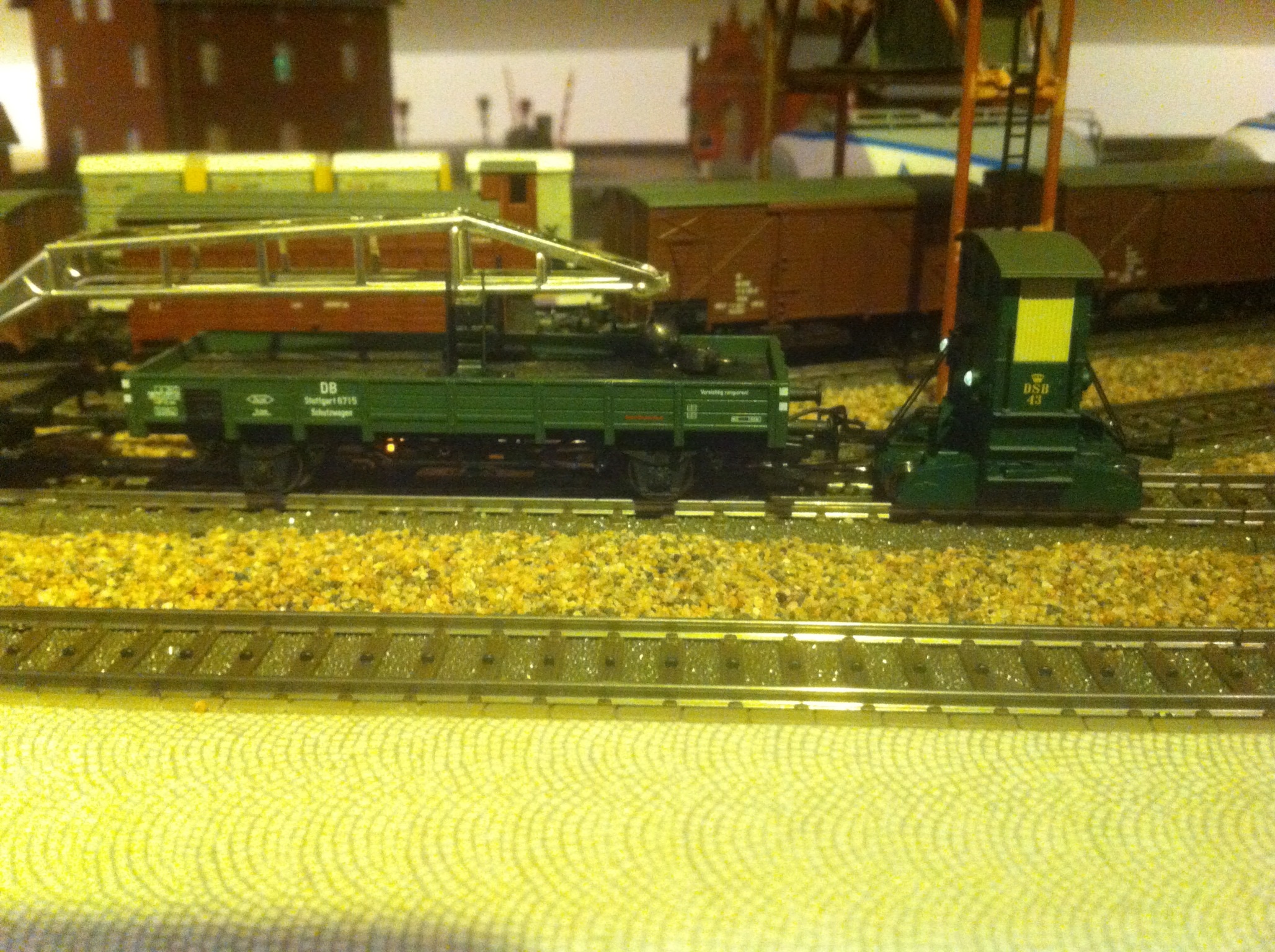

Jeg har ladet mig inspirere af Jørnet's indslag i denne tråd www.sporskiftet.dk/forum/modeljernbaner/selvbygombyg/traktor-57-olsen-ba... til en ligende løsning.
Jeg har flyttet begge ledningerne i klædeskabets hjulsæt til den ene side på printet og trukket en ny (sort) ledning ud fra den anden side af printet. Den nye ledning gå så til nabo vognens slæbesko - snoet over koblingen mellem de to. Resultat ses nedenfor.
Nu har jeg mit klædeskabet kørende på mine c-skinner - en ombygning til måske 5 øre. Super fedt at se den lille traktor tøffe afsted med min lille digitale skinnekran - måske på vej hen til mit nyeste skinne omlægningsprojekt for at hjælpe med de tunge løft :
Køreegenskaberne er næsten ok - det er begrænset hvad den lille traktor kan trække men det går lige akkurat på de flade strækninger, også over sporskifter.
