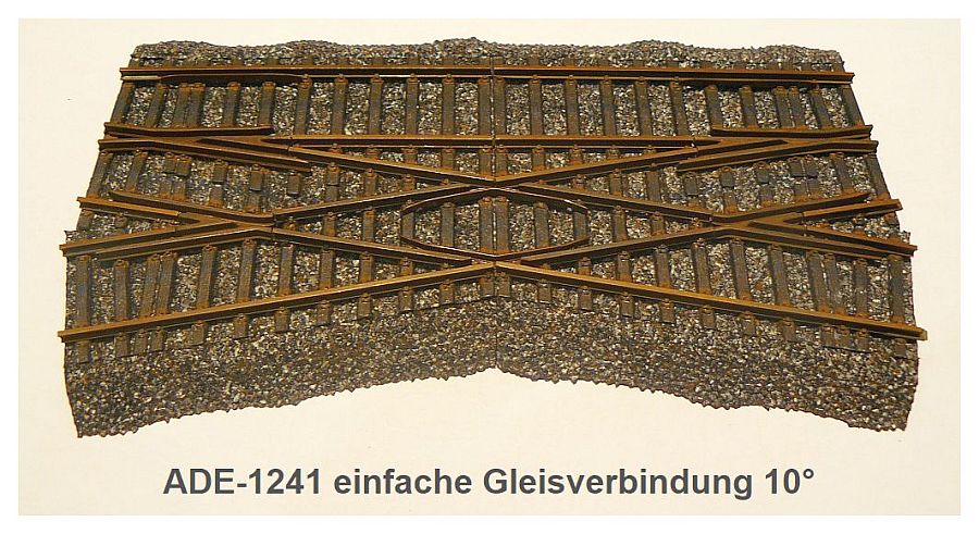

Kig på ADE spor, de laves ikke mere, men der ligger en del rundt omkring, Alt efter hvor meget du skal bruge.
Det er klart det mest naturtro spor med balast jeg har set.
Deres sporskifte drev vil jeg udskifte med servo.
Jeg var selv startet på det, men opgav pga. mit anlægs mange meter spor.
https://www.altemodellbahnen.de/t55249f169-Das-ADE-Modellgleis-System-ak...
