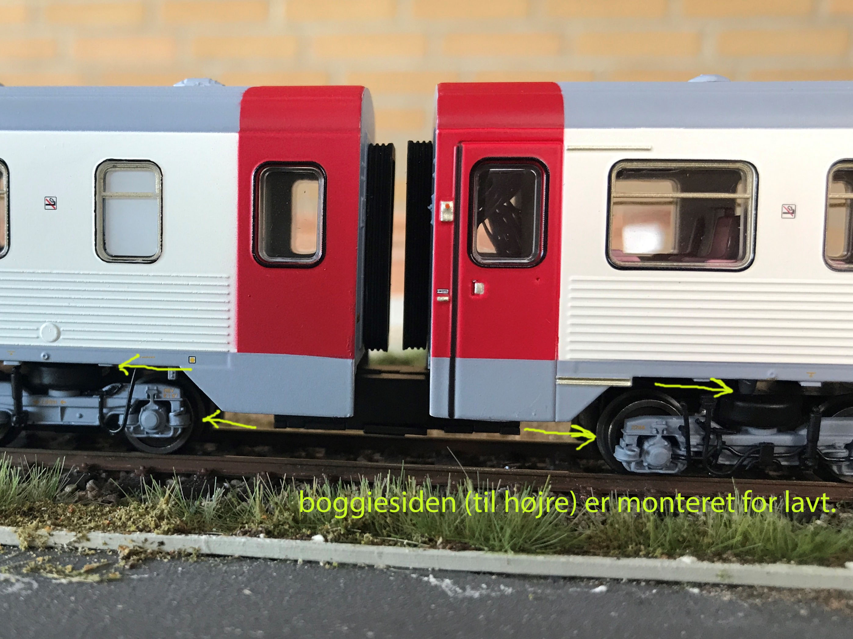

Mange tak for kigget. På den ene motorvogn ser det ud til boggiesiderne sidder meget lavere end på den anden?
mon det kan justeres? Ellers absolut imponerende flot.

Det har jeg ikke bemærket. Det kan være kameravinklen der snyder lidt, da det er meget tæt på. Er det dette billede du tænker på?

Ja bl.a.
det er svært at bedømme fra billeder alene men det ser ud til boggiesiden sidder for lavt på vingen til højre.
det ser ikke ud til akselkassen siddder centralt på hjulet.

Jeg må se at få målte efter.
Måske andre har købt sættet, som kan give input?

Hej Jan, først tak for billederne, det er et flot togsæt! Angående bogiesiden, er det tydeligt at den sidder forkert, idet dæmperen (den sorte cylinder, der står lodret) ikke når op til chassis som på den anden bogie.

Hej Bent
Det må lige efterprøves ved førstkommende lejlighed

Hvis man kikker godt efter, kunne det godt se ud, som om at hjulene ikke står rigtigt på skinnerne og derfor står den skævt

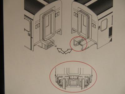

Ifølge manualen skal du placere en styretappen, når du forbinde de to togafsnit. Se dette billede:
Hvordan forhindrer du koblingen i at bøje? Skal du skubbe hårdt?
Nu synes denne tegning at være forkert. Der ville slet ikke være nogen styretappen.
Mit spørgsmål: Hvordan har du tilsluttet togafsnit uden styretappen?
Jeg holder begge vogne på hovedet. Evt på et skumgummi underlag så det ikke bliver ødelagt. Derefter kan man mase dem sammen, dog presser jeg samtidigt nedad så sammenkoblingen ikke bukker opad. Derved lykkedes det.

Det har været vellykket. Tak Jan!

Har du nærbilleder af boggierne med overdelen?

Nu har jeg endelig fået kigget nærmere på modellen. Boggiesiderne sidder for lavt. Man kan se akslen på boggien ikke er ud for akslen på hjulet og afstanden til den her "luftpude" øverst på boggien op til vognkanten er for stor. Boggiesiderne ser ud til at være lavet af plastik og skruet på. Måske kan det justeres - jeg har bare ikke en ide om hvordan. Nogen input?
(Nogle moddeller har dem siddende i forskellig højde på hver boggie..)
Når det så er sagt så er modellen vanvittigt flot.
