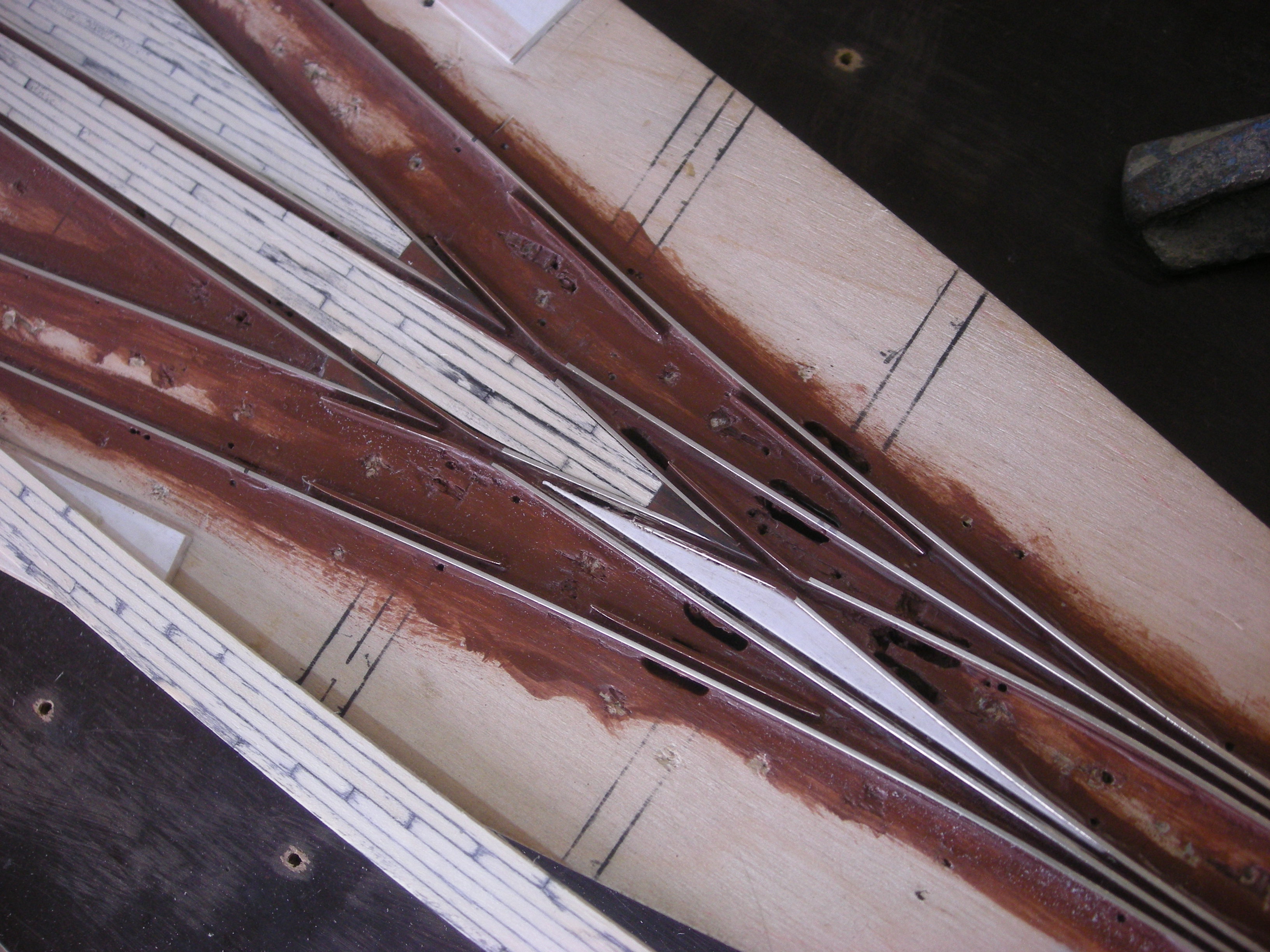

Jeg er kommet lidt i problemer da jeg skal bygge DSB færgen Prinsesse Benedikte med Märklin skinner på vogndækket.
Færgen havde jo 3 spor og de løber sammen i fronten af færgen og sporene ligger jo parrallelt inde i hinanden ud over broklappen og ind på land.
Er der nogen der har bygget en 3 sporet færge med Märklinskinner som kan fortælle mig hvordan man løser problemet med punktkontakterrne.
Jeg har punktkontakterne i midtersporet men synes at ydersporene ligger så langt til siden at en slæbesko nok snarere vil tage den inderste skinne fremfor kontakterne.
Jeg ikke har ikke  Märklin materiel og derfor ikke umiddelbart har noget jeg kan prøve mig frem med - men jeg synes blot at når jeg ser på skinerne så ser det ikke godt ud.
Lige her opstår der nogle problemer som man ikke har med 2 skinne systemet, men det må vel kunne løses....
Jeg hører gerne fra en der har prøvet dette tidligere..
                                             .Billede

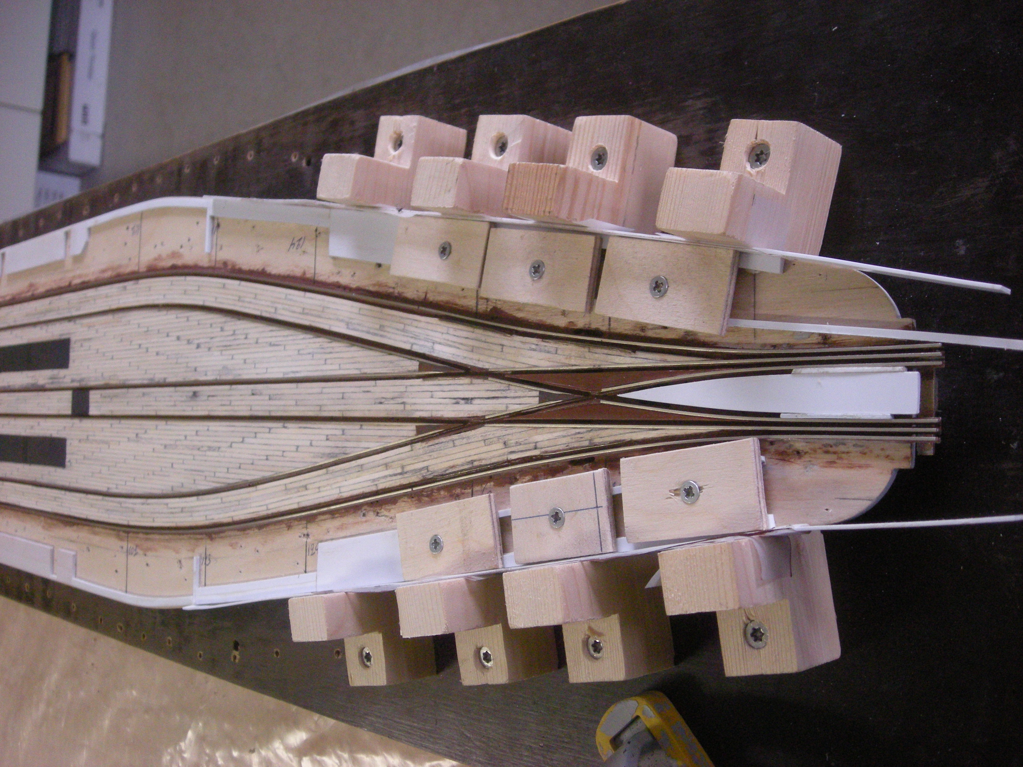

Hej Bjarne.
Er det meningen at der skal køres på alle spor på færgen og skal færgen være en fungerende model af virkeligheden skal du glemme alt om skinner på sveller. Skinnestrengene skal limes direkte på dækket med position ifølge tegning ved hjælp af Araldit 24 timers.
Den afstand du har imellem skinnestrengene i stævnen er alt for stor, afstanden må ikke være størrer som afstanden imellem tvangskinnerne og skinnestrengen. Jeg kender ikke nævnte afstand på Maerklin skinner men på Korsør som jeg er ved at bygge en 2skinne model af, har jeg en afstand på 1,2mm som jeg holder ved hjælp af en plaststrip på nævnte tykkelse imellem skinnestrengene under limning. Det er muligt at du skal fjerne lidt af skinnefoden på den ene side for at gøre plads. Samme strips bruges også ved positionering og limning af eventuelle tvangsskinner.
Problemet med midterlederen / punktskinnen løses ved at du kun har een som så svinger til hver sin side, styrbord og bagbord hvor skinnerne deles og at punkterne hæves / løftes allerede på broklappen inden færgen og først sænkes til normalhøjde nogle centimeter efter hjertestykkerne. Lige som forhøjede punktkontakter i et sporskifte men over en længere afstand.
Den elektriske del af sagen løses ved at koble alle punktkontakter samme til en leder og skinnestrengene sammen til en anden. Ønsker du at forberede for digital tilbagemelding skærer du blot den ene skinnestreng i hvert spor efter hjertestykkerneog lodder en ledning på. Eventuelt kunne de 3 spor i stævnen kobles via en besatmelder og hvert enkelt spor fra hjertestykket og agten over, igennem hver sin besatmelder.
Blot nogle tanker, håber ovenstående kan være dig til hjælp. Opgaven kan løses med lidt teknisk snilde.
Og et par billeder.

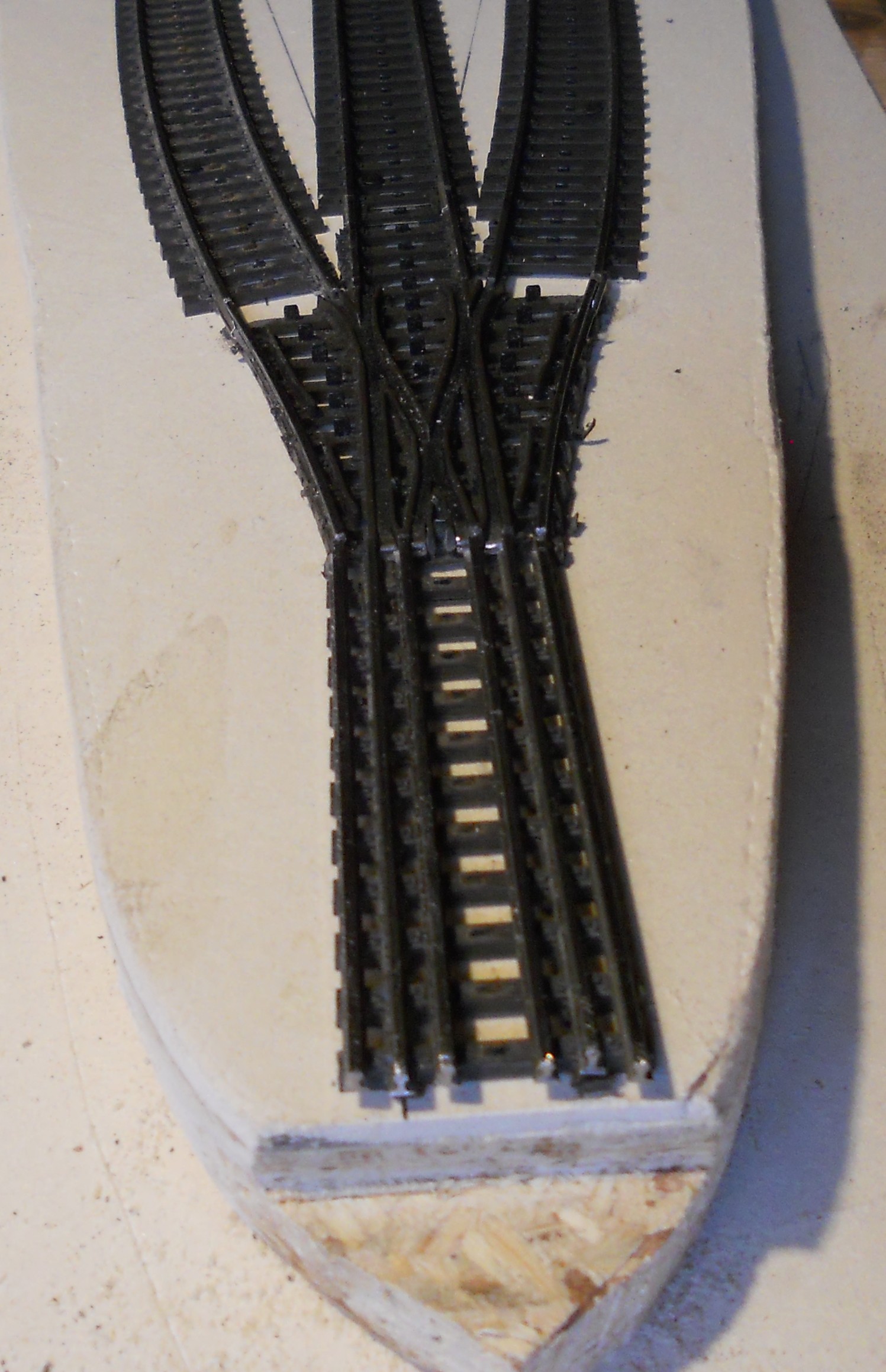

eksempel på 3-spor skifte på dr IHej Bjarne
Jeg benyttede et peco spor, det fungerede fint med den slæbesko jeg testede det med, men da der findes mange forskellige slæbesko, så må "man bistå med en blød hånd ) en gang imellem. Jeg indsatte selv midterskinner ind i peco skiftet. Problemet er at jeg ikke isolerede de enkelte "0-spor" separat, så nogle slæbesko giver en kortslutning.
Ved lejlighed vil jeg lave et nyt med mere isolerede "0-dele og hjerte stykker", og håbe at det virker.
Bent

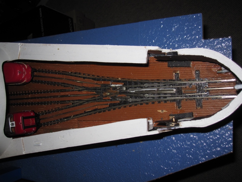

Tak skal i have alle sammen for jeres velvillige assistance.   Nogle af de forslag i kommer med har færgens ordregiver og jeg også haft oppe at vende så det bliver nok en løsning med at alle sporene der hvor de er løbet sammen isoleres hver for sig  således at de spor inde ved midten ville kunne fungere som midterleder.
Jeg har bygget Kong Fredrik lX 2 gange men med spor til 2 skinnedrift og havde ingen problemer over hovedet med at få det til at fungere.
Jeg anvendte samme princip nemlig savede et 3 vejs sporskifte over lige efter sporskiftetungerne og lagde dem ind på land.
Og vigtigt !   Jeg limede skinnerne direkte på vogndækket og altså uden sveller.
Når jeg har bibeholdt svellerne her er det grundet midterlederen.  Det er jo også problemer på vogndækket med de punktkontakter. Jeg må sige at der er en verden til forskel at bygge færgen med Märklinskinner fremfor med 2 skinne systemet.
I virkeligheden har jo blot stiftet skinnerne på så de er til at pille af.  Kun forgreningen og skinnerne i fronten er limet.  Når der ses den storte afstand mellem de 3 parrallelle spor er det fordi de er limet klods op af de såkaldte "skinnesøm"   altså plasticholdere der holder sporet på plads.
Men det er jo en udfordring som skal overvindes.  Færgen skal nok komme i drift og den skal også komme til at virke.
Jeg skal nok lægge billeder ind når vi er videre........
Ideen med at lægge sporskiftet inde på færgen har vi drøftet og da jeg så alle de problemer jeg nu er i var min konklusion faktisk at det skal derind og ligge.
Dog kunne den ide med at lægge atrap skinner ud over broklappen være god. Så ser det dog rigtigt ud.
