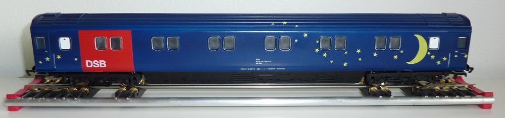

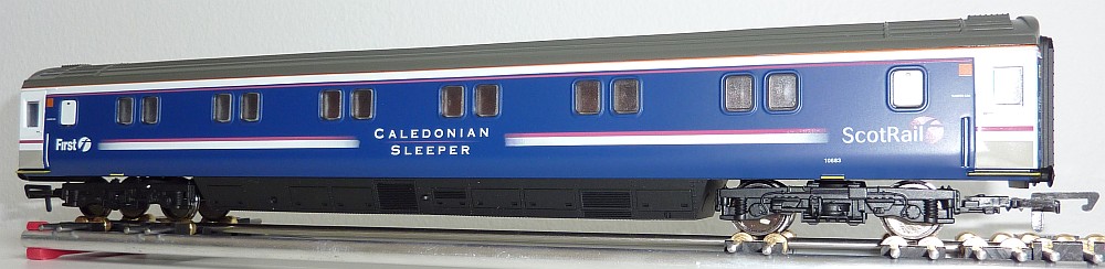

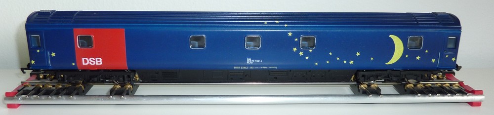

Så blev jeg færdig med ommalingen af en Hornby Mk3 Sleeper så den kom til at ligne en af DSB's WLABr:
Sådan så udganspunktet ud:
Og sådan endte resultatet:
Der er lige et par justeringer endnu, men så er den også ved at være der.
flot stykke arbejde , pynter i en nattogsstamme.

Ser godt ud! Hvilket størrelsesforhold er den i?

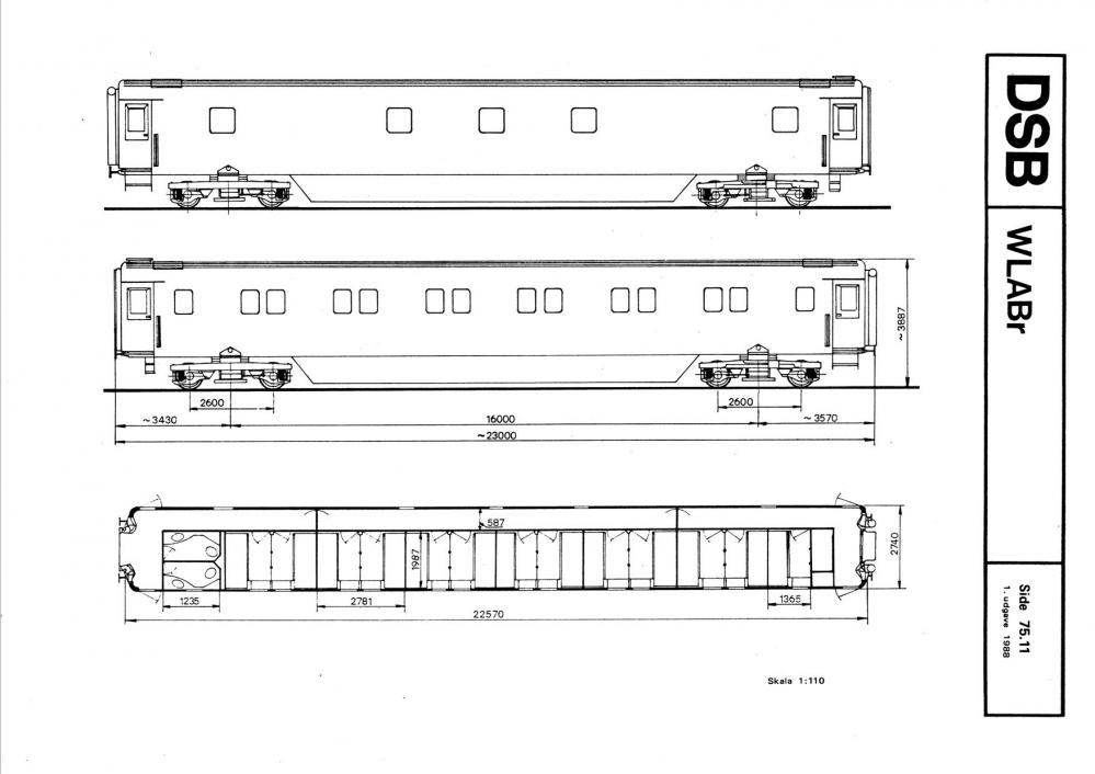

flot stykke arbejde
så her en tegning af den til din DRM
henning h087

Hej Svend.
Da der er tale om Lima/Hornby's model, da er det 1:76. Da 1:1 udgaven i forvejen var lidt mindre/lavere end resten af de vogne sovevognen var sat i stamme med, så ser det nogenlunde acceptabelt ud i MJ-sammenhæng. Hobby Centret's udgave af WLABr var ligeledes 1:76.

hej henning h087
Tak for tegningen af WLABr! Den vil jeg da lige gemme i min "file" Wink

Hej Nicolai
Flot vogn, men jeg forstår ikke helt det der med at vognen i forvejen var mindre, og at det så er ok med at have en vogn i 1:76. I målestoksforhold 1:76 er en vogn STØRRE end i 1:87.
Måske er det fordi det er for tidligt på morgenen (det er trods alt søndag) at jeg er forvirret og ikke tænker helt klart Wink

Hej Christian
Jeg forstår din forvirring ud fra den givne forklaring da det kræver man ved lidt om det engelske fritrumsprofil.
Du har helt ret i det du skriver om målestoksforholdet men netop fordi engelsk materiel er meget smallere og (især) lavere end almindeligt europæisk materiel så kan man slippe afsted med at anvende 1:76 (00) materiel i en dansk 1:87 (H0) stamme. Hvis du går ind på jerbanen.dk og søger Wlab-vognene frem så kan du se på billederne hvor meget mindre disse vogne er i forhold til en standard b-vogn.
Jeg har selv for år tilbage lavet en lille serie af disse vogne og de blev meget vellykkede. Ud over malingen er det, efter min mening, også nødvendigt at udskifte "pizzaskærerhjulene" til Fleischmanns 25mm hjul samt ombygge Hornbys håbløse koblinger til Nem-skakt.
Men så har man også en flot model.
Og til Nicolaj: Litrering, måne og stjerner, fik du dem fra Skilteskoven? I så fald har Jørgen hygget sig da vi sammen brugte en del tid på at få lavet dem til mine modeller.

Hej Cristian
Det er fordi, det var vogne købt i England, hvor fritrumsprofilen er lavere end i Danmark

Hej Henk
Ja, decals er købt via Skilteskoven.
Nicolai
