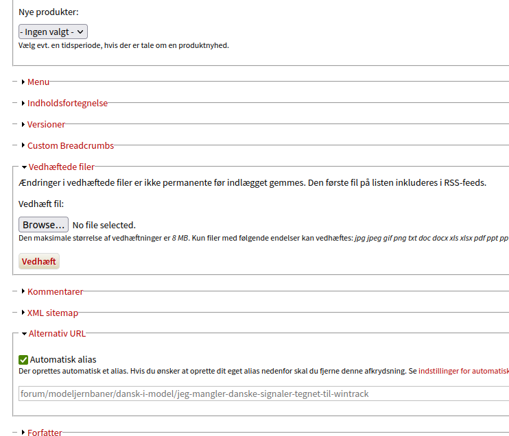

Til gengæld kan man ikke uploade filer gennem "Image picker": Den er kun til billeder, der skal indsættes i teksten.
Vedhæftede filer laver man ved at scrolle lidt længere ned og klikke på undermenuen "Vedhæftede filer":
Her kan man vedhæfte så mange filer, man har lyst. Og man må gerne bruge lange filnavne med mellemrum, æøå og andre sjove ting.
Men for at bekæmpe muligheden for misbrug er der et filter, der kun tillader på forhånd godkendte filtyper. *.te3 var ukendt, men jeg har puttet den på listen over de godkendte.

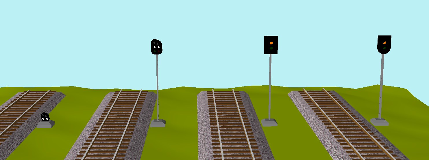

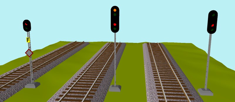

mnn
Indlæg: 1
Her er de signaler jeg i sin tid lavede til Wintrack, det gamle download site er forlængst forsvundet.
Mads
U, I, AM.jpg 48.28 kB
N,PU,TU,F.jpg 113.48 kB
DSB AM.te3 4.09 kB
DSB F.te3 3.23 kB
DSB I med 40kmt mærke.te3 5.16 kB
DSB I med 60kmt mærke.te3 5.16 kB
DSB I.te3 4.85 kB
DSB N.te3 3.58 kB
DSB PU.te3 6.04 kB
DSB Rangergrænsemærke.te3 816 bytes
DSB TU.te3 3.09 kB
DSB U med F mærke.te3 3.8 kB
DSB U.te3 3.25 kB
