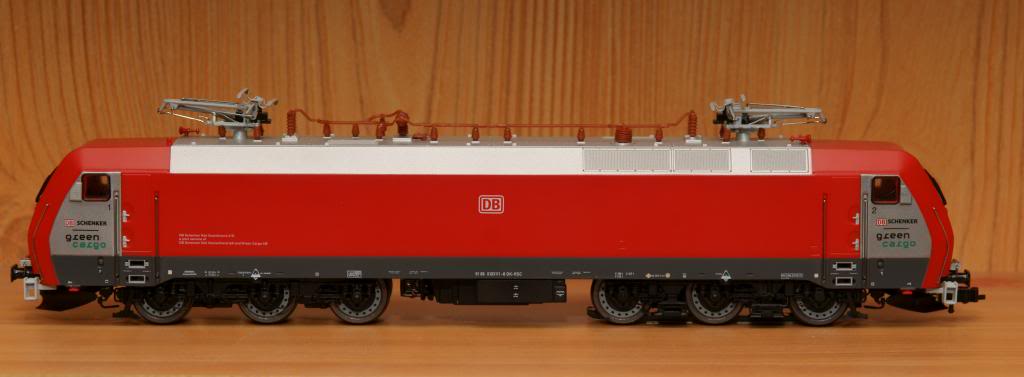

Hej allesammen
jeg vil meget gerne høre jeres mening ang. Tagfarven på Heljans Eg i DB bemaling. jeg mener at den er for lysegrå i forhold til de andre af DB´s El lokomotiver. Den er nærmest sølvgrå. Hvad mener i ????

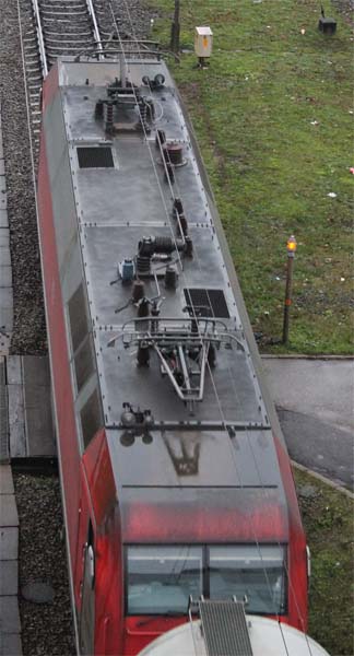

Jeg har også taget et billede af en EG set oppefra:

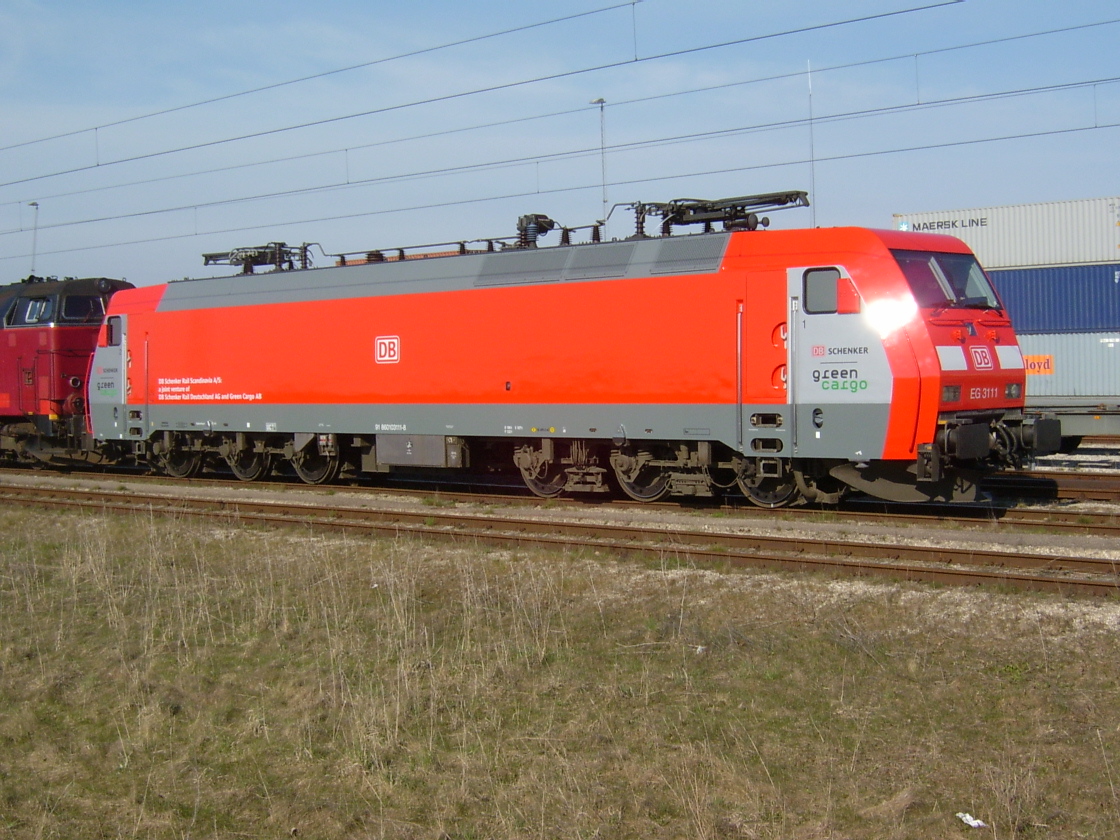

Heljans udgave af DB Schenker EG er bare ikke heldig. Nummerforvirring side og fronter, DB-logoet på siden sidder alt for højt, joint-venture teksten på siden er for småt. Og så er der farverne.
Jeg har lige siddet og kigget flere billeder igennem af ikke kun EG, men også 146 og 185-ere. Min bedste overbevisning siger, at farven på rammen og taget er den samme. Lysforholdende kan dog på flere billeder få taget til at se lysegråt og enddog sølvfarvet ud.
På disse billeder synes jeg godt at man kan se, at farven er den samme Arrow

Ja, tagfarven og farven på siderne ovenover den "verkehrsrote" farve er helt gal på Heljan EG´eren i DB Schenker bemalingen. Det er bare én af de mange mange ting der er ikke bare lidt, men meget ukorrekt på den model.
Som Cargoman også skriver, så se f.eks placeringen af DB logoet på siden og gå lidt tættere på DB Schenker "logoet" eller teksten ved hver førerende . . . helt helt helt tosset. Desuden er pantograferne alt alt for høje og det ser efter min mening bare helt tosset ud.

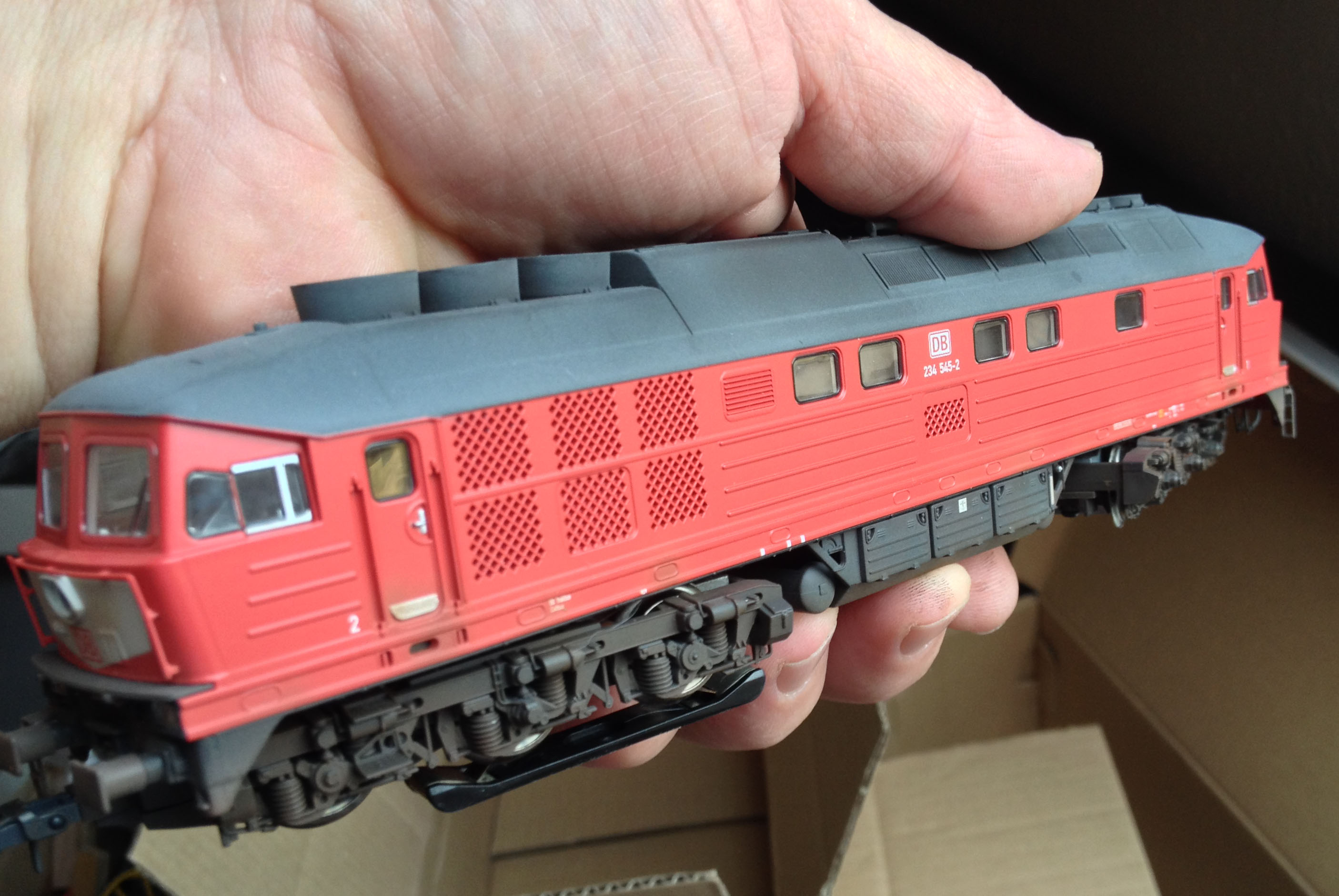

Det der dog irriterer mig mest ved denne her røde model, det er det meget meget voldsomme plastic look. Et lokomotiv fra Piko eller Lima´s hobbyserie ser mere naturtro ud . . . og så er det altså helt tosset Sad
Er der nogen der har konstruktive forslag til hvordan man kan komme af med dette voldsomme plastic look ? Evt et lag med mat lak ? Jeg er meget åben for forslag, da jeg virkelig gerne vil have en EG´er i DB Schenker bemaling, som jeg selv finder bare nogenlunde præsentabel  Puzzled
Busk
Indlæg: 480
Jeg giver mine modeller en tynd gang med aribrush og der efter en mat lak. For det første beskytter lak det som er airbrushed, da det
bliver så tydeligt hvis noget slides af, samtidig dæmper det også plastiklook. Jeg har lagt et billede med af en boggie med og uden maling, det er meget tydeligt. Når jeg
maler lok bruger jeg Tamiyas røde til at støve farven af, det plastiklook visse modeller har i for stor stil. Og det er jo umuligt at dække al litrering af, så små tal og bokstaver
bruger jeg bare en tandstikker til at skrabe det røde maling/støv af med, det er ganske let.
Har taget dette billede med mobilen, desværre er kvalitet ikke imponerende, men tror det trods alt
kan vise fjernelse af plastik look.

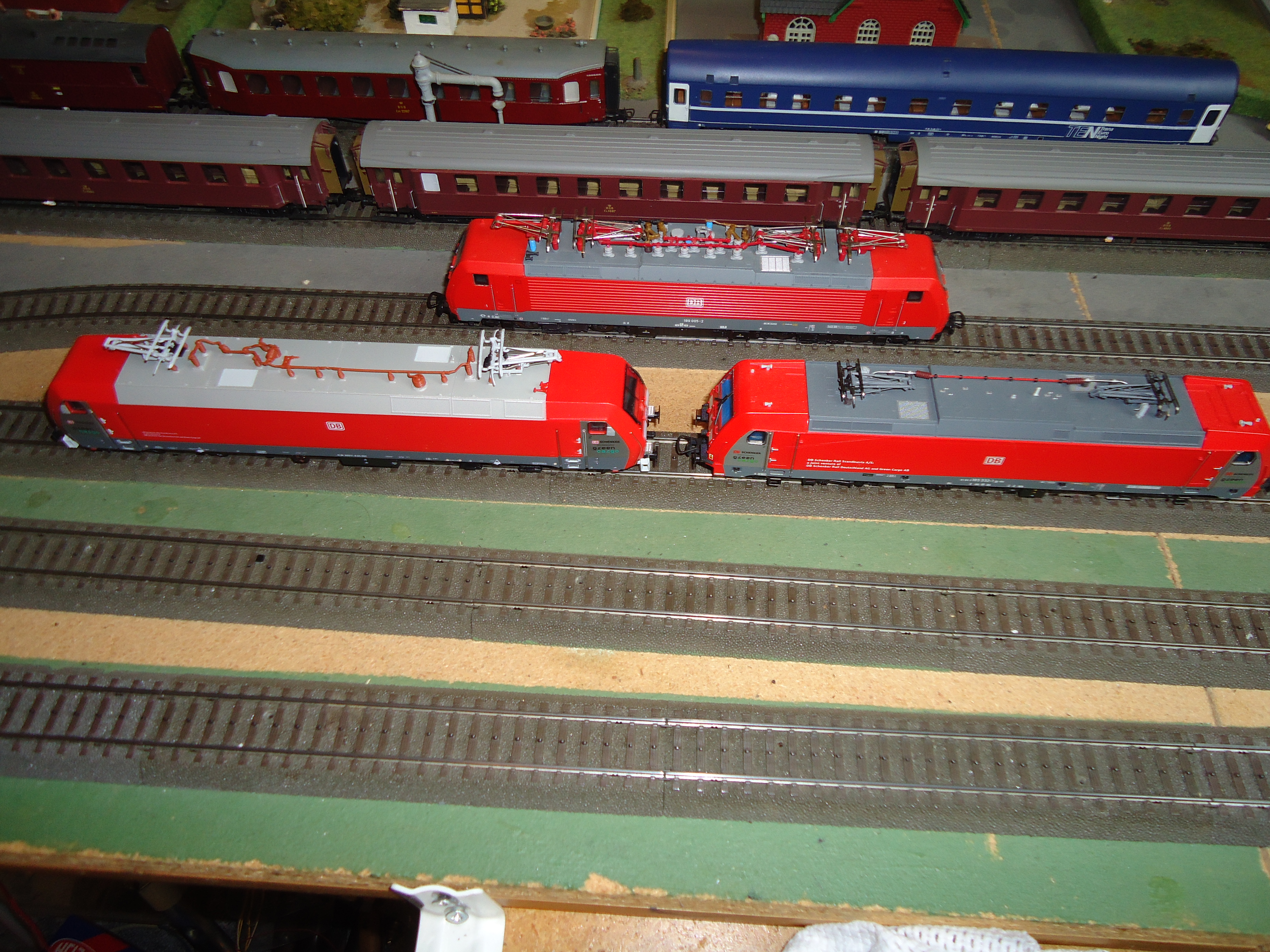

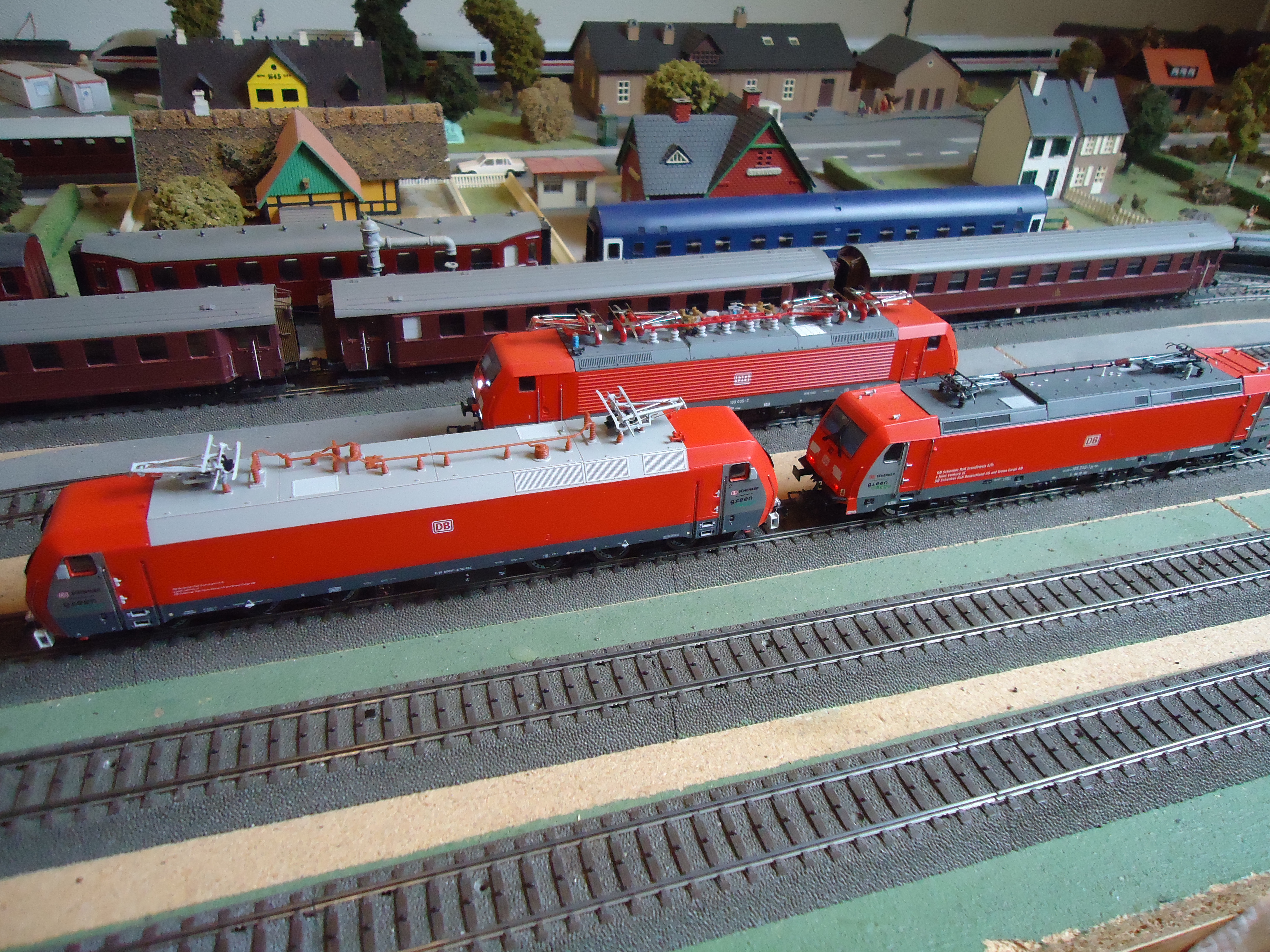

Kan i se forskellen !!  Det bare helt vildt. Kære Heljan om igen !!! Det der er på foto er Roco Br 185, Piko Br 189 og Heljan Eg 3108
DSC01581.JPG 4.64 MB
DSC01582.JPG 4.71 MB
Kim
Ja, det er faktisk næsten skræmmende så skidt den model fra Heljan er  Puzzled  Jeg fortryder næsten dagligt, at jeg har købt Heljan modellen i DB Schenker bemalingen, men en EG´er i den bemaling er simpelthen et "must" i min samling.
Så jeg håber og ber til at en anden producent (Helst Roco) beslutter sig for at udsende EG´eren i DB Schenker bemaling. Men det gør de nok ikke fordi salget vil være releativt begrænset . .  suk.
NB: Som jeg også tidligere har skrevet i denne tråd - og som man også kan se på de fine billeder her - så er selv BR 189´eren fra Piko´s hobbyserie mere korrekt i bemaling, detaljer m.m. . . . vel at mærke til under 1/3 af prisen for Heljan EG´eren . . . og køreegenskaberne er ihvertfald mindst lige så gode på Piko lok´et.

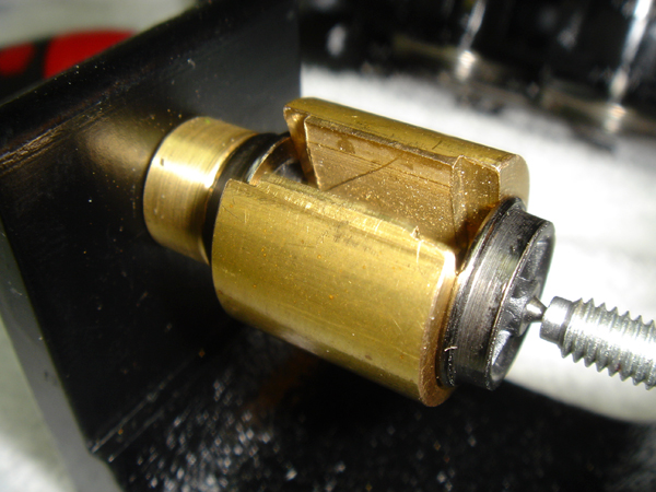

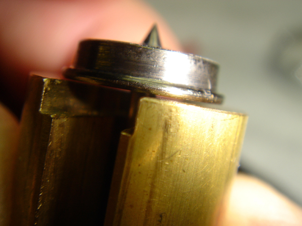

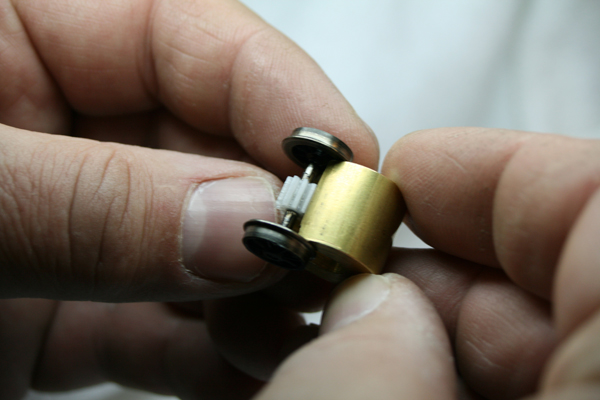

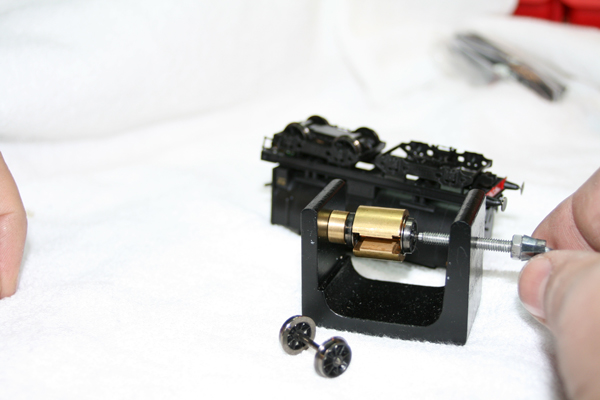

kifa
Onsevig
Indlæg: 245

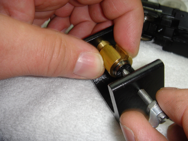

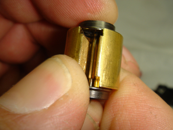

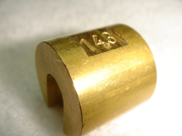

Hej venner
Er der nogen der kender til dette hjulværktøj ??  Så jeg tror ikke at det er Fohrmann !!  men det ser rigtigt brugbart ud !!  Set på en svensk hjemmeside, men der er ikke nogen forklaring hvor det kan købes eller hvem der laver det !!
kifa
30-14,3-hjultolk.jpg 153.46 kB
30-dra-till-precis-fast.jpg 203.33 kB
30-håll-emot-o-vrid.jpg 199.8 kB
30-just-aavstånd.jpg 105.57 kB
30-löp-stort-avstånd.jpg 170.99 kB
30-tryck-in-tolk.jpg 181.5 kB
30-även-hjul-m-drev.jpg 127.22 kB
