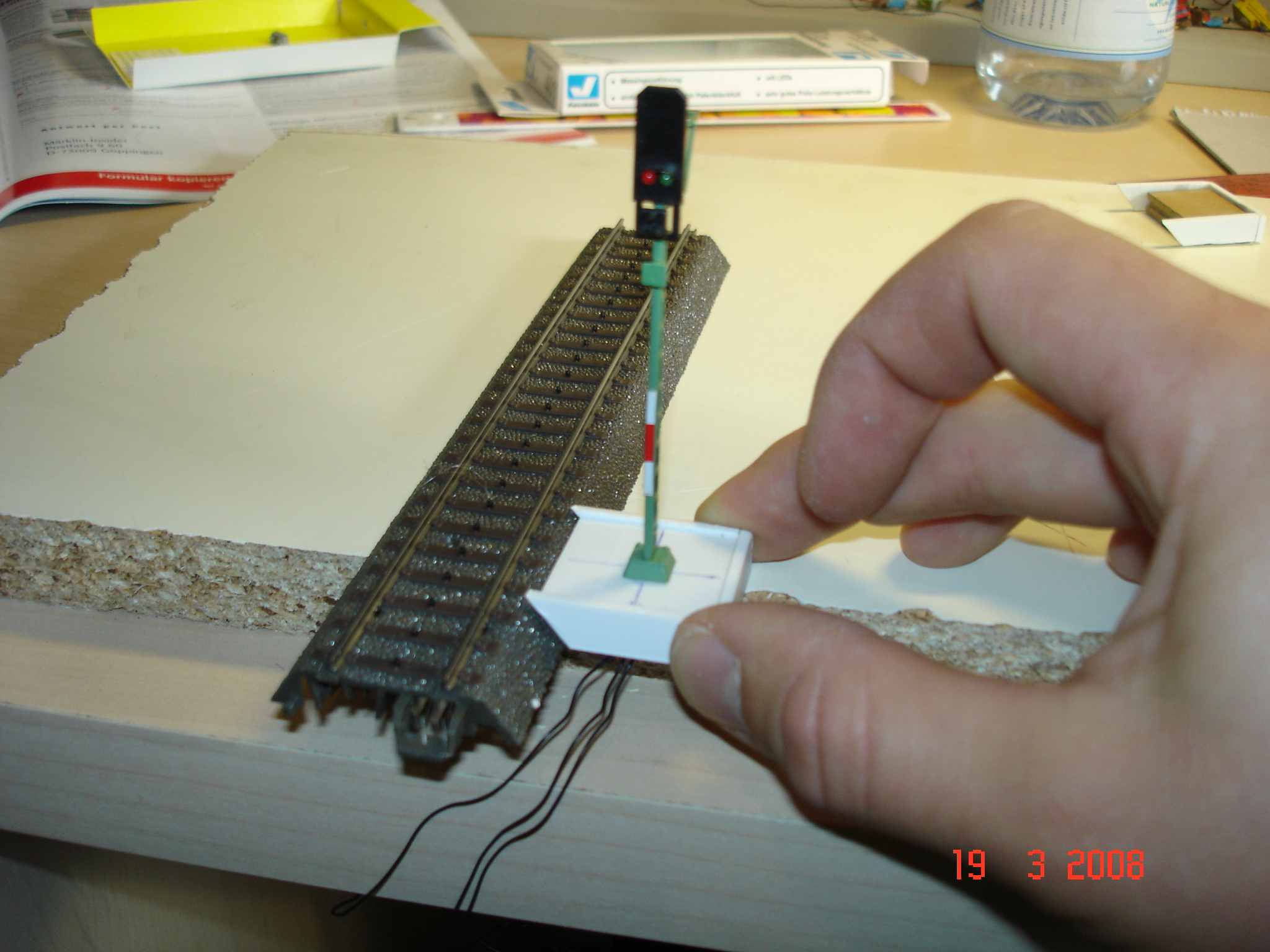

Jeg anvender Märklin C-skinner og signaler fra Togcenter Gentofte.
For at få den korrekte højde bør signalernes fod hæves op til skinnehøjde.
MEN hvordan laver jeg en sådan "fod" og af hvad ? Gode idéer efterlyses.

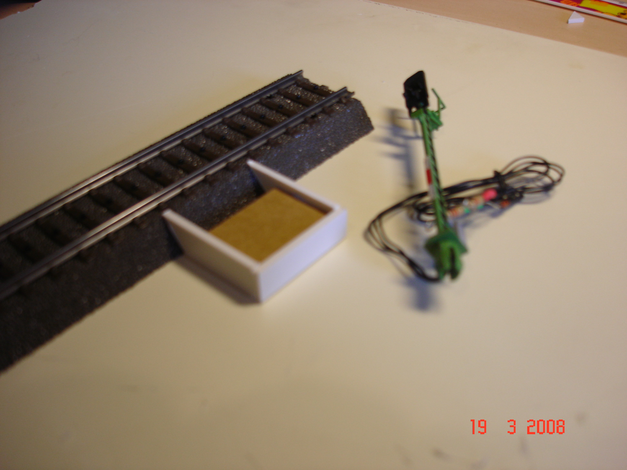

Hvad med at få resten af terrænet op i højde med skinnerne?
Jeg gør det f.eks. med et stykke træ i passende tykkelse, der skæres til så det passer ned mellem skinnerne. Som her:

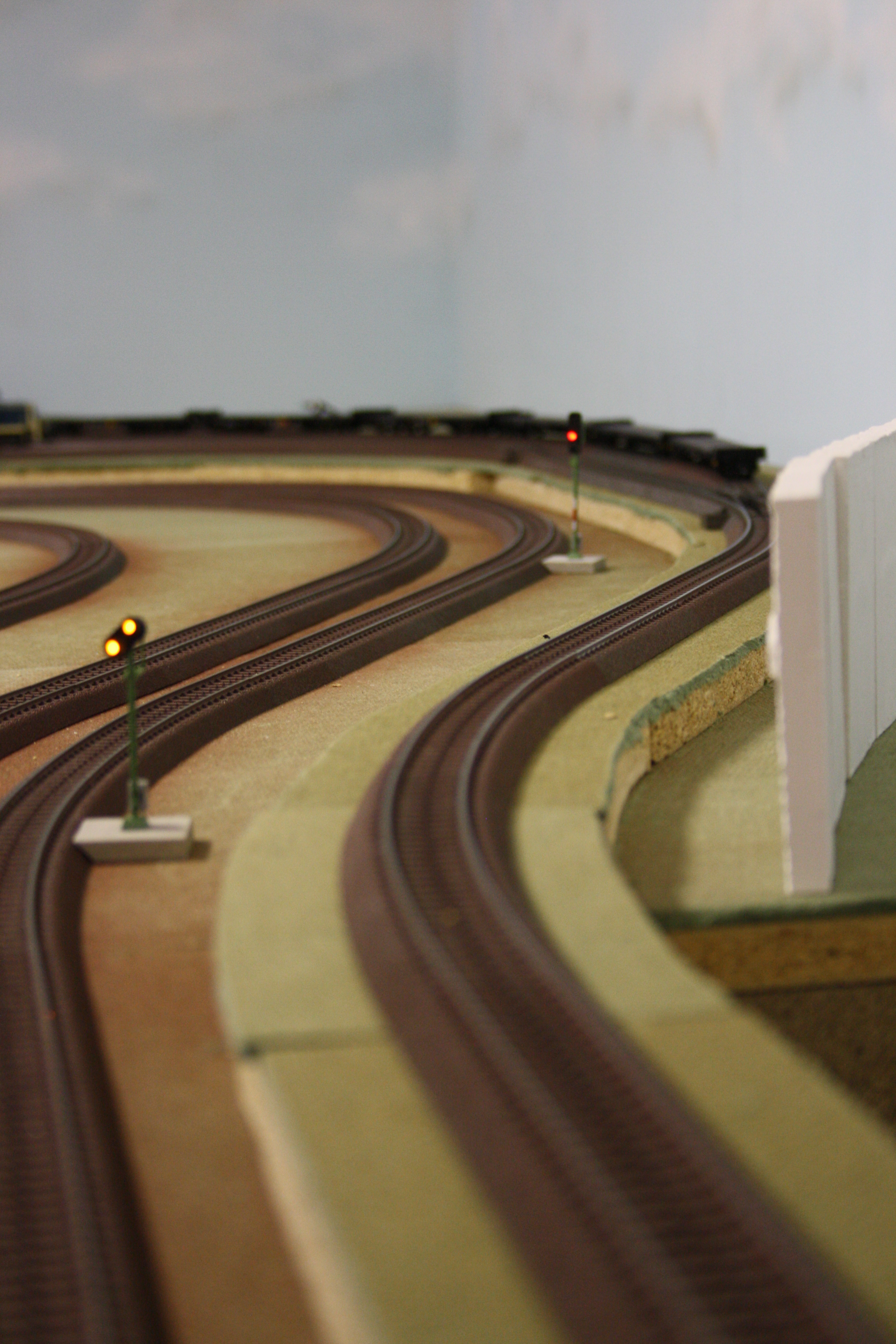

Til mit forrige anlæg lavede jeg de her. En kerne af træ og så Plastik Card fra Evergreen der skæres til. Så beton farve til sidst. Men vil på midt nuværende anlæg også hæve omgivelsen op til skinnekant. Så lave noget lignende men selvfølgelig laver. Lavede også nogle kun af træ og på afstand kan man næsten ikke se forskel. Dem på det sidste billede er kun af træ. Tro jeg vil genbruge dem, men så hæve mellemrummet til overkanten af platformen måske. Men lidt du måske kan bruge til noget.
Faktisk har du placeret signalerne korrekt. I virkeligheden er de fleste signaler plantet i jorden, som ligger i nivaeu umiddelbart under skærverne. Der er selvfølgelig en forskel på de signaler, som er placeret på stationerne, hvor terrænet som regel er mere fladt, og der ikke er grøfter som ude på de åbne stræk.
Måske burde du overveje at forlænge masten, eller bare hæve signalhovedet på masten.
