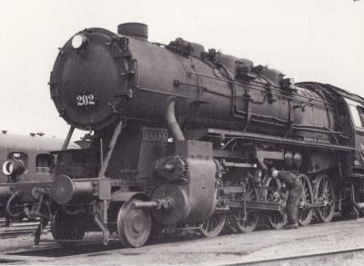

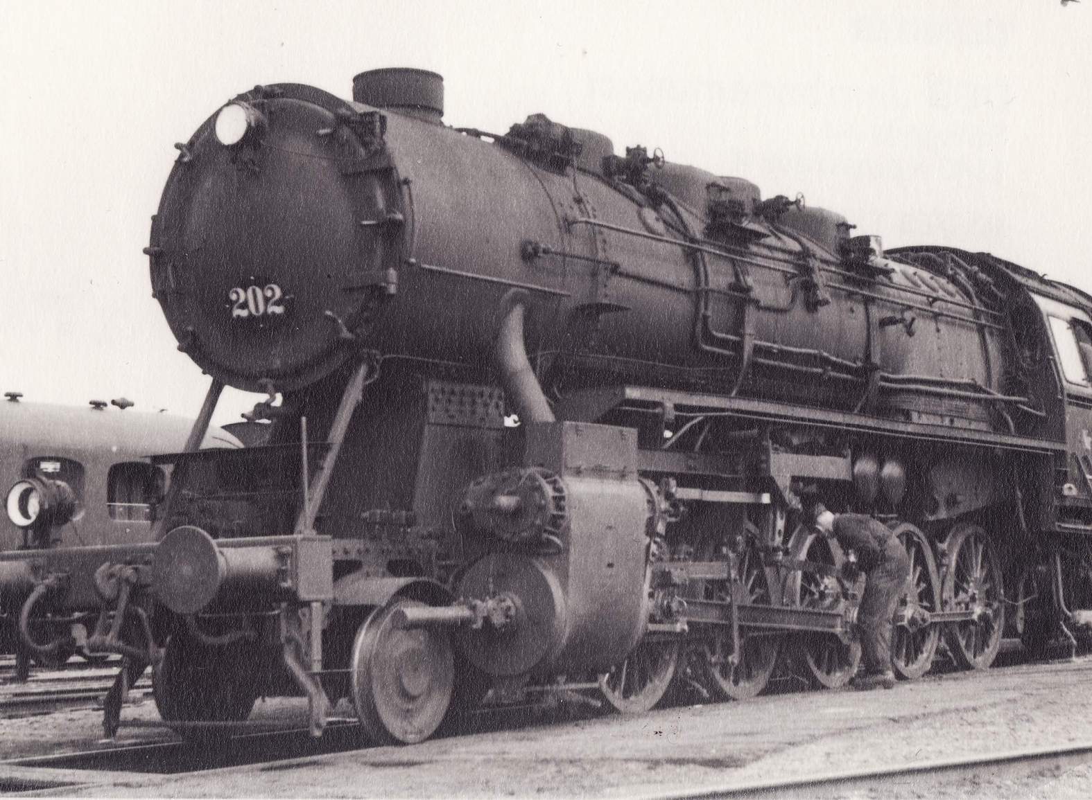

N 202 kørte faktisk som den er på modellen frem til omkring 1953/1954 hvor den fik KUN røgplader og de af den tyske type "Reichsbahn Witte" monteret direkte på røgkammeret og ikke som hos DSB med jernbånd.
N202 ukendt dato og fotograf, arkiv Lokomotivet.

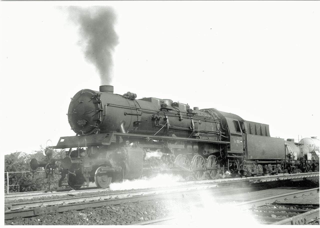

N 203 fik faktisk kun ført barrierepladen frem og monteret "havebænken", ikke andet.
Foto Svend Jørgensen, Nyborg 1953, arkiv NJSK
Begge fik slampotter og Ackermann sikkeredsventiler og formindsket kulrum, men se ellers på billederne. En lille nem ændring er lige at slibe markeringen på tværs oven på røgkammeret væk (der hvor fødevandsforvarmeren oprindeligt sad på BR 50. Du kan bruge dine N´er sådan groft frem til ca. 1954 unden ændringer og uden snenæser.
