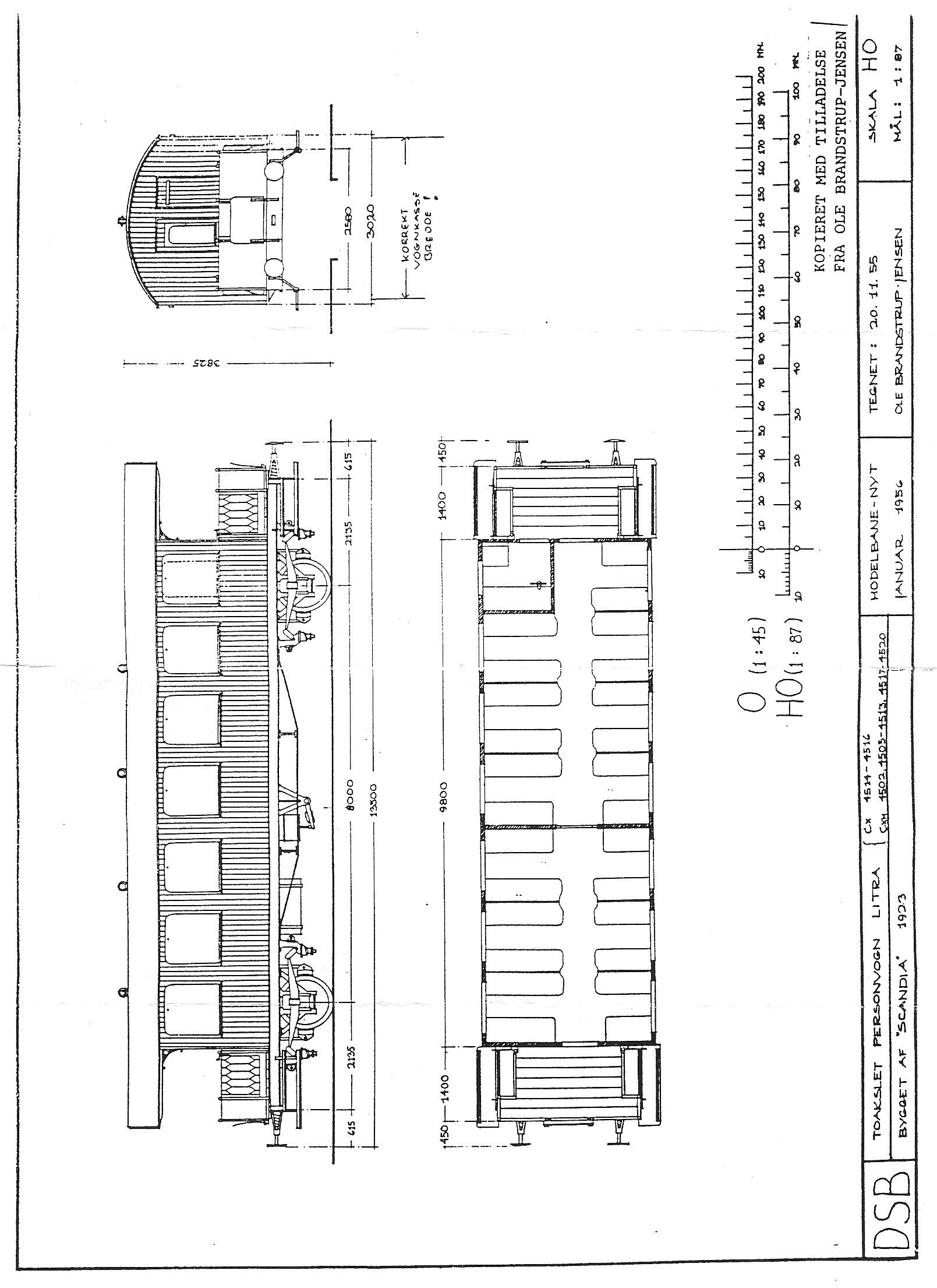

I æsken burde der være en tegning af pågældende vogn og på bagsiden af denne tegning, er der en ganske kort vejledning.

Den er god nok, der lå et ark ved med tekst og Ole Brandstrup Jensens fine tegning, første gang bragt i Modelbane Nyt for ca 50år siden!!
Jeg fandt mine sæt frem og vedlægger scan af beggesider.
God fornøjelse og god Påske
Mvh Vagn
