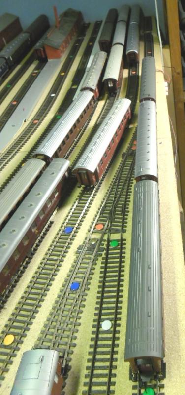

så kom de endelig - de nye CAE vogne samt en variant af AV uden gul stribe -

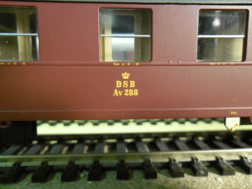

Her AV 288 + CAE 1034 + CAE 1262
Her så AV 288 - det er så periode ca 1954 - 58 - nok nærmere 1956 - 58 pga gråt tag - herligt uden den gule stribe - så den skal jeg have nogle flere af og omnummerere ( 285 - 292 ) -

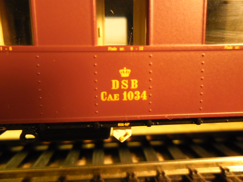

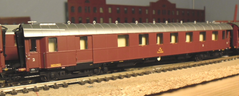

og så her CAE 1034

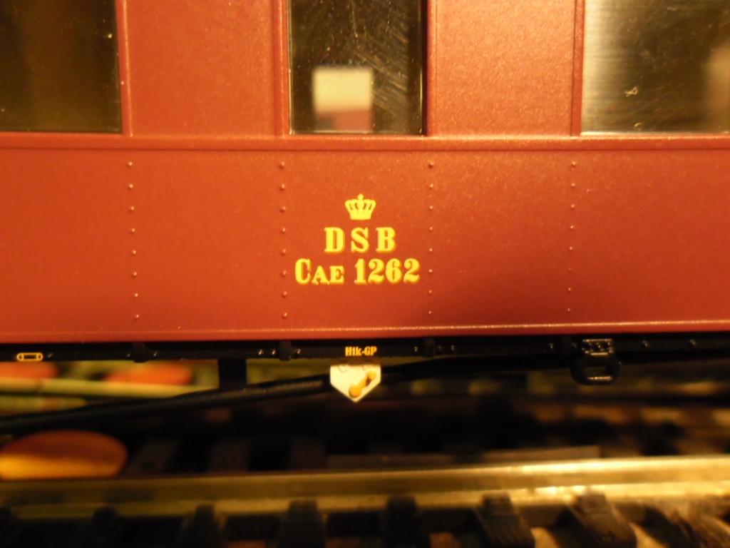

og her påskrift af CAE 1262 - af en eller anden grund - vognfotoet smuttet

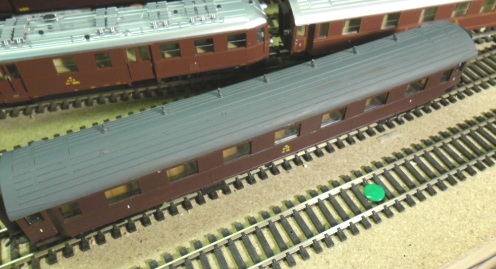

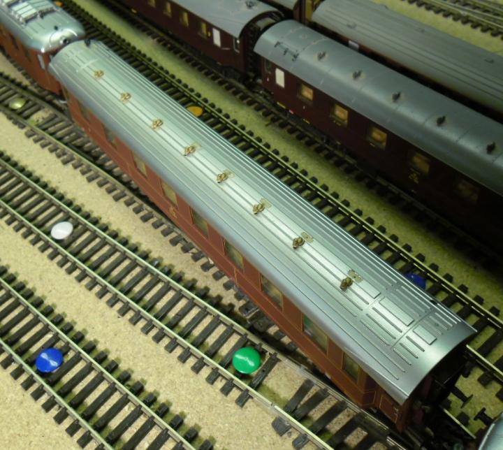

og så set ovenfra

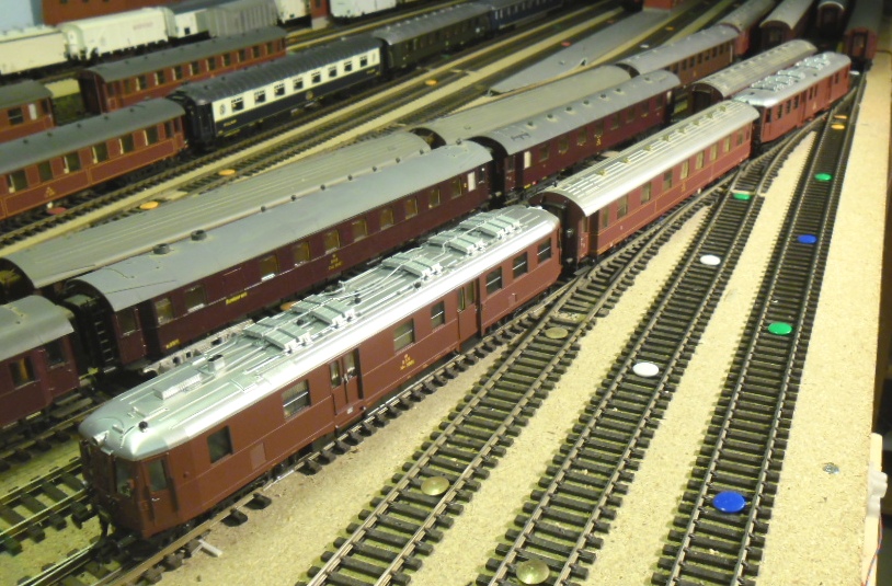

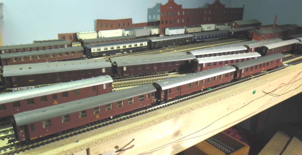

og så noget andet - har lavet AV 284 - den serie fra 1945 - AV 273 - 284 der har sikkertag og wendelsugere - hvoraf AV 283 + 284 også blev udstyret med A + B styreledninger - således at de kunne og blev brugt i sorte lyntog, især Sønderjyden ; MO = AV = (AV) = MO - har også kørt med : MO = AC = CB = MO, MO = AV = CC = MO og så hvor der fra Heljan også vil komme vogne til denne udgave af Sønderjyden fra 1959 ; MO = AC = BL = MO
her Sønderjyden i lille udgave : MO = AV = MO

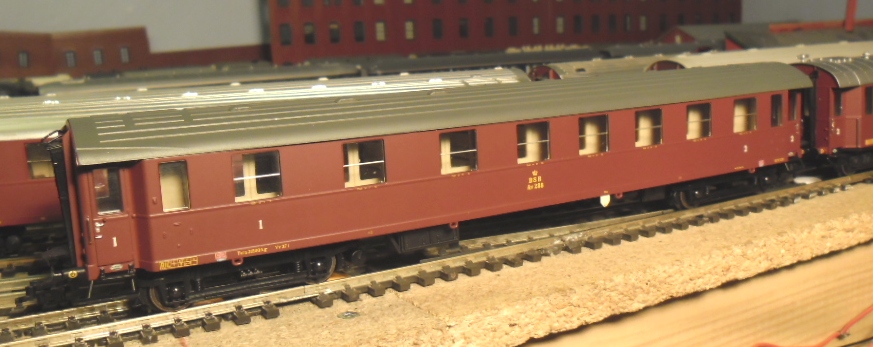

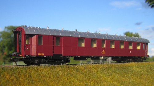

og her en lidt special AC 26, den er den eneste af AC erne bygget før krigen der har sikkertag og wendelsugere - den blev jo bombesprængt ved Hobro 1944 og genopbygget i 1947 - hvor den så fik sikkertaget - men beholdte wendlerne - Vogne er en Lilliput DB A4ü30 der er konventeret med tag og bogier fra Heljan - den er ikke blevet gjort færdig endnu - mangler at lavet sålen på side således at side går ned over vangen og nogle andre smådele - om den bliver færdig - er så op til Heljan - men lad os nu vente og se

tidligere skrev og viste jeg :
i min lokale ?? ros -og smædekasse lå der så en "svelle" angående min periodeansættelse pga tagfarven - og der må jeg jo "desværre" indrømme at der er gået helt kul i den
mine lokale undersøgelser om tagfarve - endte så med at det skal se således ud - gennerelt betragtet :
1929 - 1956 : lys grå
1956 - 1965 : sølv "Ore 14/15"
1966 - 1970 : stålgrå
har så være inde og kigge billedesamlingen igennem - og må så betragte ovenstående som det generelle - selvom der selvfølgelig er afvigere - har dog prøvet at tage årstal der ikke lige er overgangsår
så det kunne være rat at få af vide om dette kan betragtes som det rigtige udgangspunkt - så lad høre fra jer.
vognen her er jo bygget i 1950 og skulle være med stafferinger, lys grå tag og uden gul stribe for 1 kl - hvis vi går ud fra virkeligheden ( stafferinger bortfalder i 1951 )
så et spørgsmål eller flere melder sig : hvor hurtigt forsvinder stafferingen ( eller ses ikke ) eller hvor længe går der før man maler vognen op igen, - den gule stribe skal ikke være der, da den først bliver indført i 1958 - men taget skulle gerne være lys grå, eller sølv/ore
hvis man så siger at vognen har været til opmaling og taget er mørkere grå pga drift - må min tidsangivelse jo være meget godt ansat - dog har jeg pt skiftet taget ud med et sølv Ore farvet -
og så skal der også stå at jeg vil købe flere af denne vogn AV 288 og omnummerere til andre numre ( 285 - 287, (289) 290 - 292 ) selvom man kan snige stafferingsvognen AV 289 ind i spillet
men hvad mener forum ?
Det er helt bevidst at vognene ikke udkommer med lyst gråt tag, for det blev ikke ved med at være lyst gråt ret længe. Det er også derfor at vognene ikke fremtræder blanke, men en efter min mening pæn, let mat kulør der ikke skinner i øjnene. Dermed er et let brugt udseende som man forsøger at ramme uden at på ind i patinering som nok ikke vil falde heldigt ud fra fabrikantens side. Blank farve indeholder formeget lak og dermed skal dæklaget være tykkere. Lyst tag vil lyse op og stjæle blikket fra resten af vognene. Og jo, jeg ved godt at der er lavet mange udgaver med sølvbronce-farvet tag, men det er for at øge variationen. Så hvis du absolut vil have vogntage i nymalet udgave på dine vogne er det bare at svinge penslen.
Din gule stribe blev indført i 1956/57 i forbindelse med ændringen af international 1,2,3-klasse til 1og2-klasse.
Vognene blev opmalet ca hvert fjerde år, dog således at enkelte vogne stadig havde stafferinger til omkring 1956/57. Stafferingerne ville under alle omstændigheder kunne ses i virkeligheden, selv på en slidt og beskidt vogn - også selv om de ikke var tydelige på billeder.
Hej UTj
takker for dine uddybende oplysninger - og jo synes også at I (Heljan) rammer farverne godt - og du har ret i at der som regel skal patineres mere eller mindre - selvom fabrikanten laver det i forvejen - M+D gjorde meget i det i sin tid - men der skulle aligevel efterpatineres - og tak for oplysning om opmalingstid - og rigtig med at der stadig i 56/57 kunne ses stafferinger - og film var jo på den tid jo ikke lige så gode som i dag - det ses jo tit på foto fra 50 - 60erne - hvor selv litrering heller ikke er så tydeligt.
med venlig hilsen og tak
