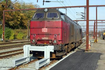

BilledeDet kunne være lidt sjovt af montere et DB logo (såkaldt DB kiks) på en MZ 4 som visse maskiner jo ses med nu tildags, godt nok har lige netop 1460 ikke fået det monteret (den er jo netop nu udbudt til salg) Men det vil ikke ødelægge min samling denne Hobbytrade MZ model har iøvridt aldrig haft et DSB logo

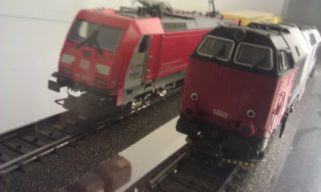

Dét er skam også kun MZ1459 hvor jeg vil påsætte et DB mærkat Smile  På MZ1414 modellen vil jeg "bare" fjerne DSB fonterne som den så ud de sidste år for Railion  :)
Jeg er gået igang med projektet og det ser rigtig fint ud synes jeg. Men lokomotiverne skal nok have et lag maling eller to mere, således at man kun svagt kan skimte de gamle DSB fonter under.
Jeg har godt set Railion MZ1460 modellen fra Hobbytrade og den kunne jeg også godt tænke mig at tilføje til samlingen. Men jeg har haft lidt problemer med at finde den i AC version. Så hvis der er nogen der "løber" ind i den, så må I meget gerne give mig besked  Smile
