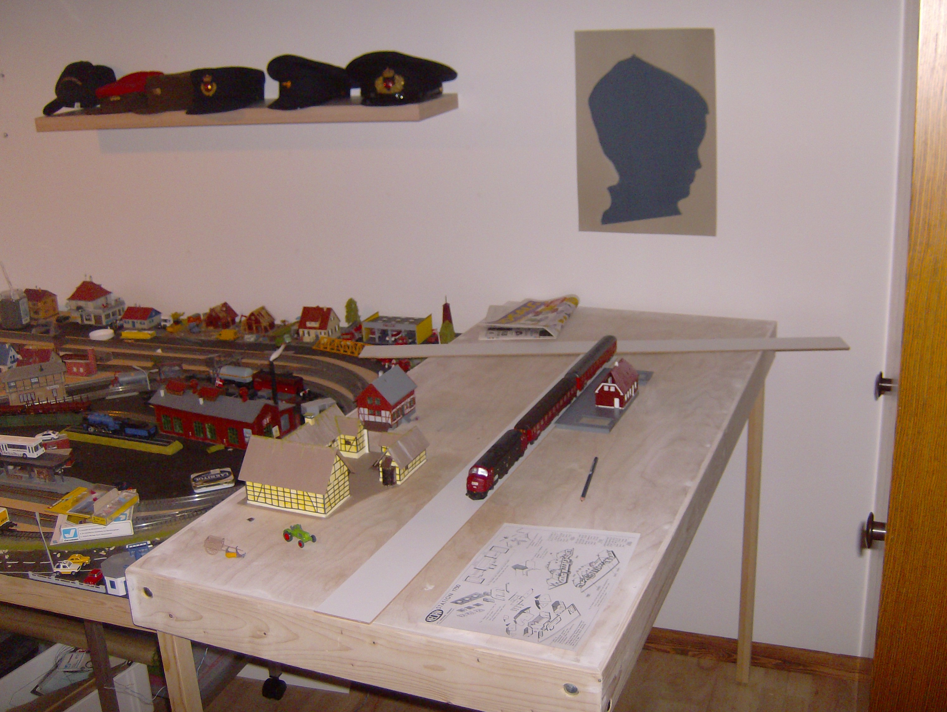

I klubben har vi lavet et modulsystem. Jeg har også bestemt mig for at lave en selv, der kan sættes sammen med dem i klubben.
Modulerne måler 70 x 120 i klubben men min bliver lige lidt længere ; 70 x 150.
På billedet kan i se de bygninger, der skal bruges. De står placeret som de skal stå.
En (meget)gammel bondegård, der skal virke som et bondegårdsmusseum. Bygningen ved siden af er kontor og biletsalg til den gamle gård. Der hvor avisen ligger er det meningen der skal være en bakke eller lig. På bakken skal der være en skov med en vej i hestesko-form så det er muligt at få en tur i hestevogn fra gården. Den hvide plade der går på langs af modulet er der hvor skinnerne skal ligge. Det hvide stykke der går på tværs skal blive til til en vej. Stationen er og så en museumsstation. Der hvor samlevejledningen ligger skal der være en badesø, med ren strandsand. Jeg regner med at lave en container by med omklædningsfaciliter og kiosk.
Bag ved gården skal der være lidt ligesom der er på en rigtig gård.
Jeg mangler en ide til at lave en møding!
Hvordan vil i lave en form for pløjet mark/køkkenhave?

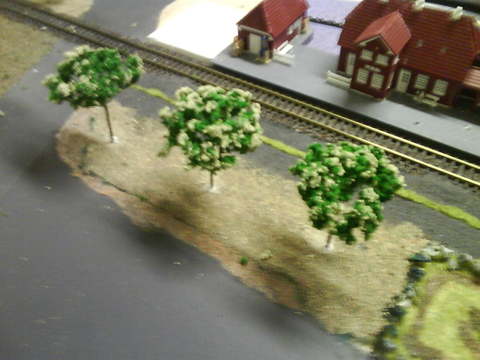

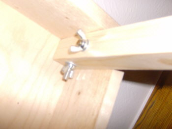

Weekenden stod på modulbygning, så her følger lige et par billeder!
Mangler stadig hjælp, råd, vejledning og ideer til bygninger omkring min badesø!
Alt modtages med åbne arme!

Som skrevet før er billederne meget små; men dit stendige ser ud til, at være smaddergodt Smile

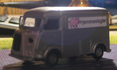

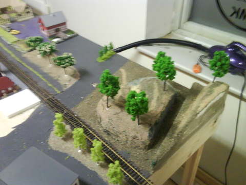

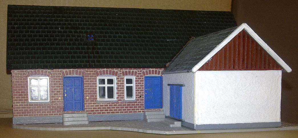

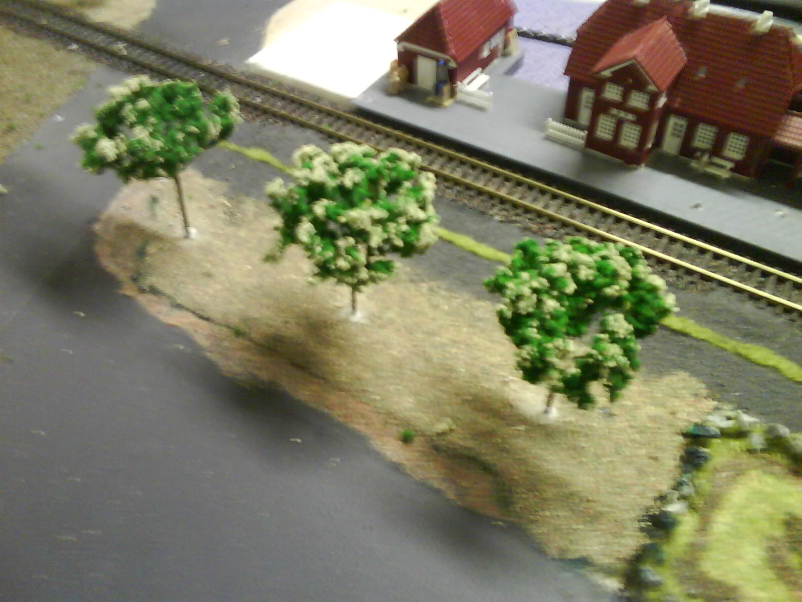

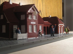

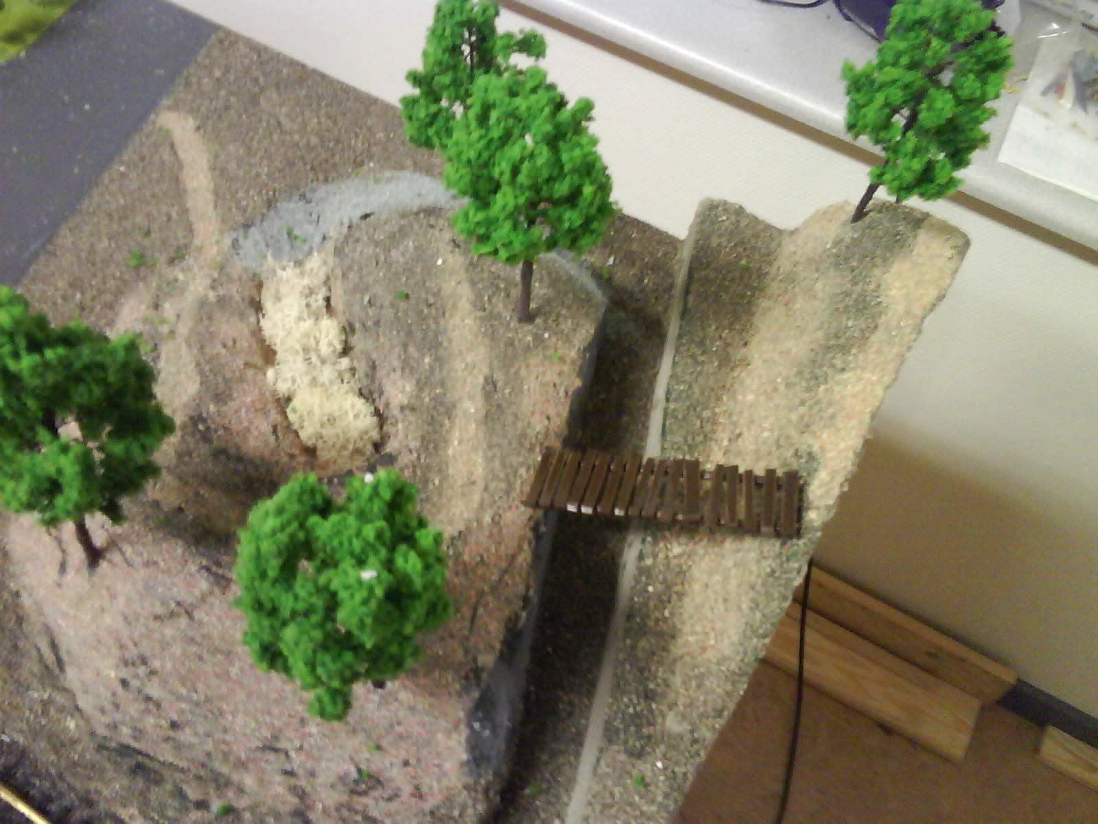

Hej nu kom der lidt flere billedder.
Omend noget små men de er kun taget med mobilen.
Har lavet en del om på planerne.
Det hele bliver sådan lidt museumsagtigt, med museumsgård, museumsstation, museumstank og museumsbadeanstalt.
Der er også kommet en lille bakke.
Kritik og roser, kom bare med dem;)

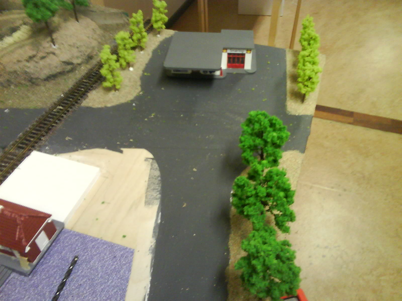

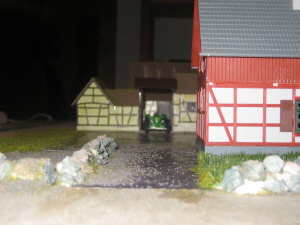

Færdig!
Nu er modulet kommet så langt at jeg ikke vil gøre mere ud af det. Det har faktisk også været med på udstilling Cool
Der kan ses billeder i bedre kvalitet på dette link; http://picasaweb.google.com/MadsH280693/MitModul?feat=directlink
Der er et par billeder der er lidt slørede, men det er svært at få autofokus og macro til at virke SÅ tæt på.

Meget flot
Carzten
nipe
Vanløse
Indlæg: 474

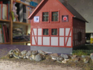

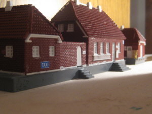

Jeg synes du har lavet et flot modul.
Der er mange indlagte detaljer - reservedele bag værkstedet, figurer, flotte træer, sandkasse, svinesti osv
De små skilte har en god virkning.
Såfremt du vil lave mere på modulet har jeg to forslag:
1) Tag lidt af plastic skæret fra stationsbygningen.
Du kan fx trække noget sandfarvet farve over fugerne og tørre det af murstenene. Eller tørre taget over med en fortyndet, mat maling.
Det har jeg gjort på Købmandsgården på billedet
2) Giv skinnesider en smule brun farve (permatusch eller maling) så det gyldne skær blir til rust.s
