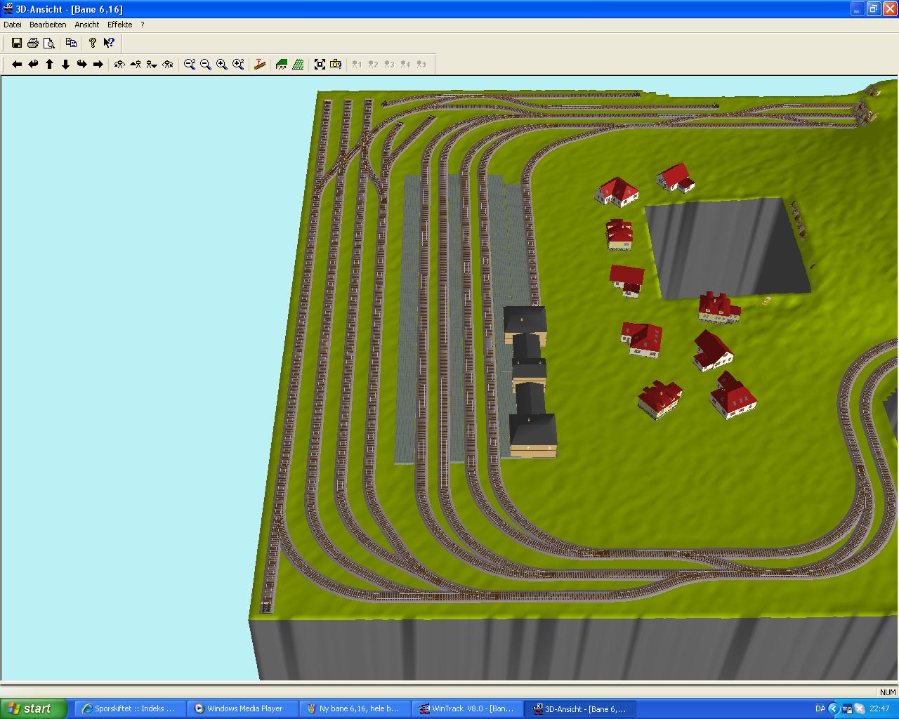

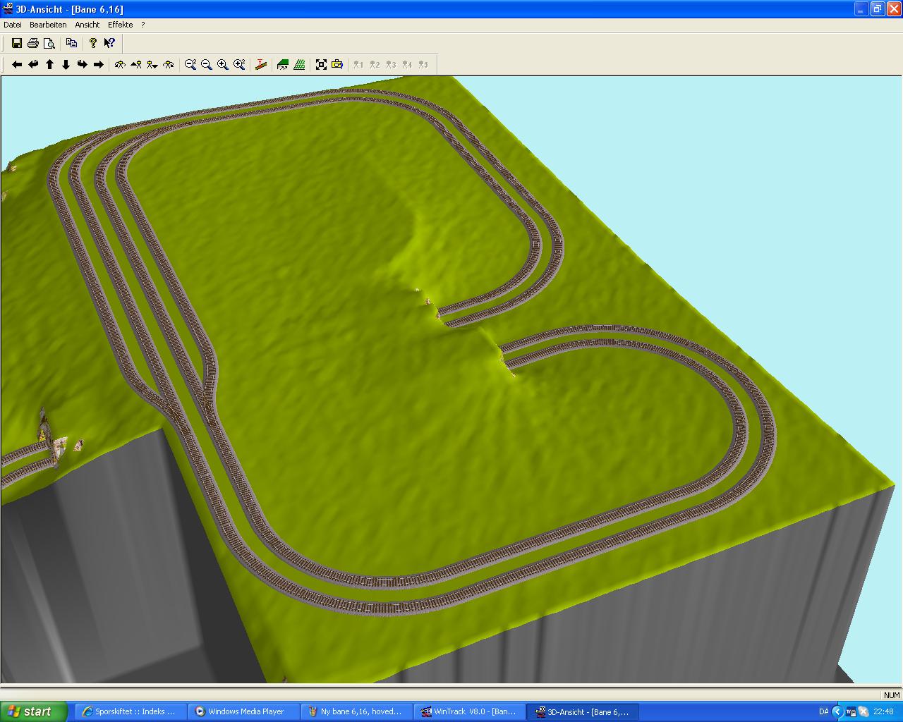

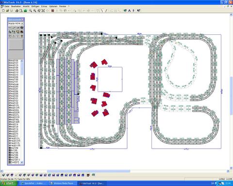

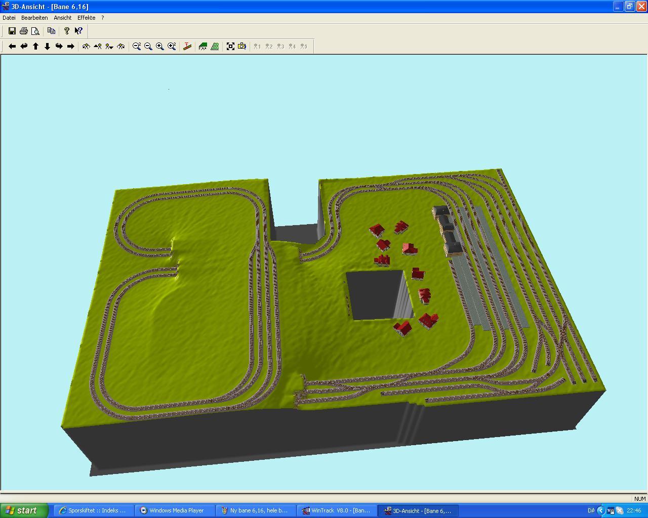

Jeg skal snart til at lave min første "rigtige" bane og jeg har siddet og puslet lidt med en sporplan. Jeg vil gerne høre hvad du mener og gerne en kommentar, godt og dårligt.
Ny bane 6,16, lille station (3D)
Ny bane 6,16, hovede station (3D)
Ny bane 6,16, hele bord (3D)
MVH Danni
Märklin, M- og C-skinner, Mobilstation
De 4 meter din bane er bred, er det rummets brede eller har du mulighed for at komme rundt langs nogle af yderkanterne?
Du skal sørge for, at du rimelig ubesværet kan komme til ved alle sporskifter, for togene vil naturlig vis afspore, der hvor du ikke kan komme til.
Det er min erfaring at kurvesporskifter vil give problemer, prøv om du kan begrænse antallet af dem.
Din strækning er stortset hele tide langs bordkanten, det vil give en mere naturlig bane hvis du varierer det lidt.
Jeg kan god lide din sporplans idé, især at hovedsporet er rigtigt dobbeltsporet. Cool

Rummet er noget størrer, men det skal også bruges til andre ting end kun min bane. Så bordet kommer til at se ud som det gør nu.
Jeg kan godt komme til ved alle skiftesporene. Jeg har sat mig for at alt skal kunne nås inden for en meter fra bord kanten.
Jeg har aldrig oplevet problemer med kurvesporskifter, og så har jeg 4 af den i forvejen, så dem vil jeg gerne have på nu når jeg har dem.
Jeg har forsøgt lidt med at ligge sporene skævt i forehold til bordpladen, men jeg har ikke fået lavet en sporplan jeg er tilfres med, på den måde.
Dobbeltspor er også klart fedest, især med de systemer jeg køre med. Jeg har ikke råd til at lave en fuld automatisk bane... :roll:

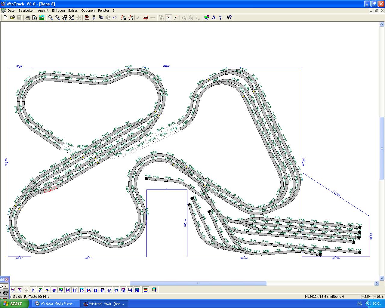

Jeg har siddet lidt og arbejdede med en af mine gamle ideere. Og det fik jeg det her ud af.
Hele banen 8

Wauv, det er en lækker sporplan. Banen virker meget mere organisk og realistisk med den bølgende kurver. Samtidig er der stadig masser af spor, så der er plads til mange tog.
Enig, et rigtig flot layout..... Ville dog skrotte R1'erne og bruge R2'er istedet. Og ligeledes udskifte R2 med R3 - der hvor de bruges.
Ved godt at det tager mere plads, men det løser en del problemer på sigt Wink

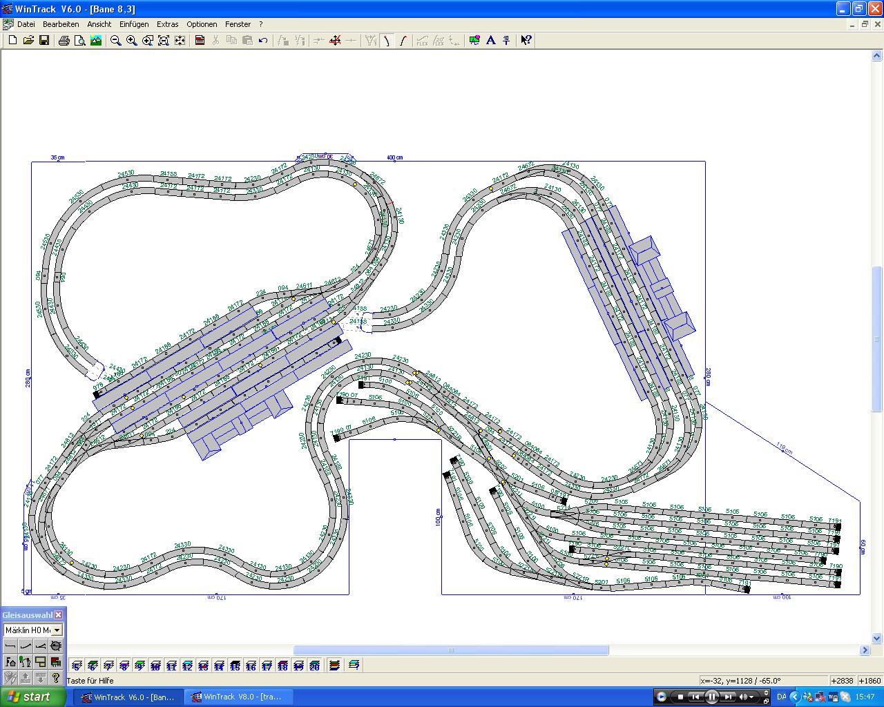

Nu har jeg lavet en sporplanen med "bløde bure". Også har jeg sat to blinde spor på min store station. Hvordan ser det ud nu?
Hele bane 8.3 med bløde bure og to ende spor på station

Fendt930
landbrugselev
Indlæg: 69
Rigtig flot bane du har fået tegnet, du får et stort fem tal af mig...Men jeg ville nok undlade s-kurven nede i bunden, da det ærlig talt ikke ser ret kønt ud når et tog kører gennem sådan en.

ts_dk
Indlæg: 295
En del bedre syntes jeg.. Måske du skulle overveje et enkelt eller to ranger/gods spor over ved over ved banegården i venstre side???
Ved ikke hvad du mest er til, om det er personkørsel eller godskørsel.
Hilsen Thomas Smile

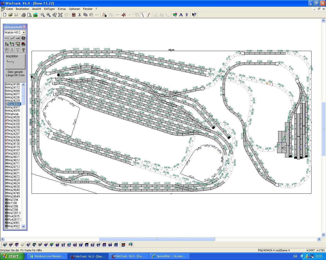

Her er så planen...
Bane 13,22

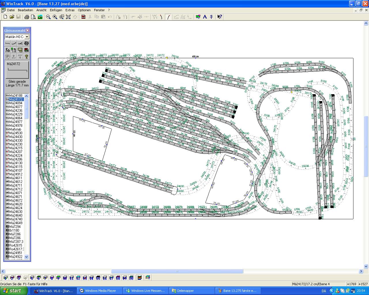

"SonicC98" skrev:
Her er så planen...
Meget bedre.
Nu, hvor du har en skjult strækning under din hovedstation, kunne du jo lade din lille station, som du netop har drejet, ligge i samme niveau som den omtalte skjulte strækning. Herved kunne du lade sporet på den lille station (i den ende, der går til endestationen), køre i en parallel kurve sammen med den skjulte strækning, hvor så begge strækninger forblev skjulte. Denne lader du så gå helt frem til dit mandehul, drejer, og kommer så frem i det synlige igen nogenlunde der, hvor den før gik ligeud mod endestationen.
På denne måde får du skabt lidt køretid fra den lille station og til endestationen, som ellers ligger meget tæt på hinanden.
Ang. R1. Kan du fjerne dem, så gør det. Det sikrer en mere stabil kørsel.

Jeg tror godt jeg forstår din ide Skott, men den bliver nok svær. Min hovde station ligger i "nivo 0" den lille station i "nivo 1" og endestationen i "nivo2" mens det skjulte stykke under min hovede station er i "nivo -1". Men jeg kan godt lide dit foreslag og vil prøve om jeg kan arbejde lidt vidre med ideen.

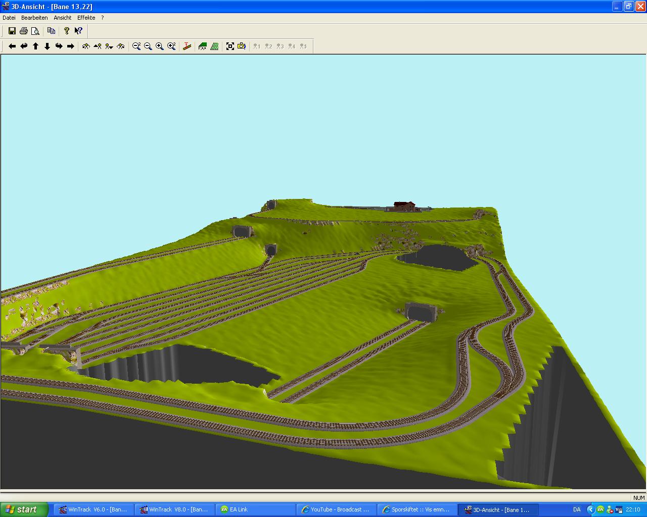

Fandt lige et billede af banen.
Bane 13,22 3D
MVH Danni
Mikael
Udviklingsingeniør
Indlæg: 606
Det ser ud til at blive en god bane. Men pas nu på med de S-kurver i R1. Jeg kan se at du har lavet dem i hvert fald to steder. Dels nede til venstre, og dels oppe på bjergsporet.
"SonicC98" skrev:
Jeg kan godt se din pointe Skott, og tror også det vil se pæner ud når mine tog køre igennem kurven. Men nu er der flere her i dette forum der har sagt at jeg skal skifte R1 skinnerne ud...Nogle der kan fortælle mig hvad der ikke holder ved dem?
problemet med R1 skinner er at man med lange vogn kan se yderskinnen ved siden af vognen, og at der større risiki for at lange tog vælter indad i kurven.

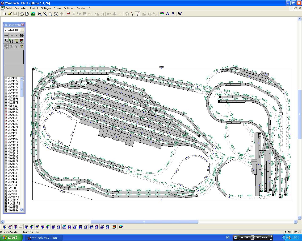

Nu har jeg fundet ud af noget med min lokalbane. Kan det bruges?
Bane 13,26
Se det ser jo rigtig godt ud. Nu tager det noget længere tid at køre mellem de to stationer. Jeg ville dog skifte 5100 skinnerne ud med R2. Det bliver meget snært med R 360mm, som 5100 skinnerne er.
Men rigtig spændende sporplan, du nu har fået Smile

Det ville være en god ide at skifte 5100 ud, men jeg bruger dem fordi jeg har en masse af dem i forevejen og jeg har ikke råd til at købe ny skinner hjem lige forløbig. Men en dag bliver de unskiftet. Smile

SonicC98
Leder efter job ;)
Indlæg: 144

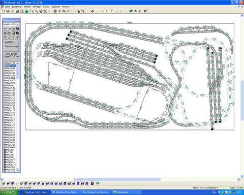

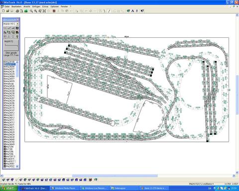

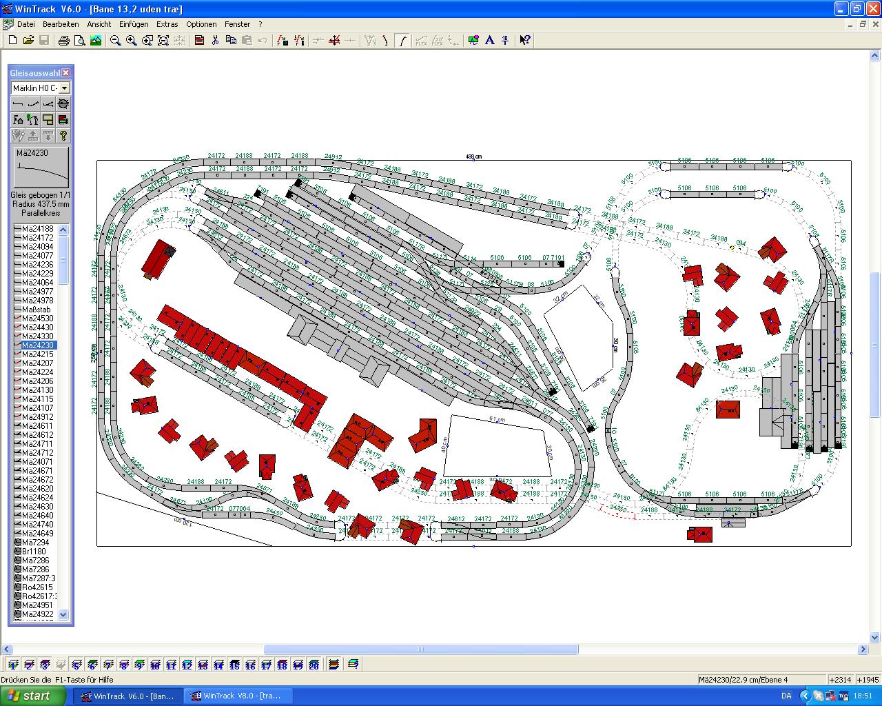

Så er der igen en opdate på mine planer.
Første etabe er næsten hele banen. (første billede)
Anden etabe består af en undergrunds station, men to perroner og to gennemkørelses spor. Den kommer først sener fordi pengene ikke ræker i første omgang. (andet billede)
Bane 13.275 første etabe.
Bane 13.27 anden etabe
MVH Danni
