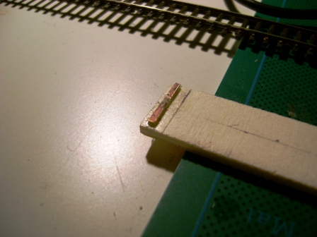

Først lige en tak for jeres svar.
Og så næste problem.
Nu er printpladen skåret til i svellebredde og filet ned til en passende tykkelse.
Er ideen så at holde sporenderne samlet, eller skal den også gøres fast til underlaget?

Husk at lodde på ydersiden af skinnerne.
Jeg er selv gået bort fra messingskruerne igen. Istedet fjerner jeg en enkelt svelle og så har jeg frihed til at bukke sporene lidt og evt sætte en laske på når jeg samler.
Laver du moduler som skal passe med andre folks moduler efter en standard? I så fald vil jeg anbefale dig at lave fleksibilitet i samlingen.
Er det kun dine egne moduler kan du evt lægge flex hen over printet, lodde, og så skære skinnestrengen over. Det gir en meget præcis samling.
Der er også nogle som efterlader lader et lille hul i skinne strengen på 3-5 cm hvor man kan sætte et lille stykke skinne ind i samlingen som kan optage skævhederne.

Printet skal fastgøres til underlaget.
Det vigtige er at skinnestrengene er vinkelrette på modulenden og i korrekt højde og så ellers fastgjort til underlaget.
Skævheder mod næste modul kan hentes ved at bore hullerne større i modulenden
Er det et dobbeltsporet modul er det især vigtigt at afstanden mellem de to paralelle skinner er lige i øjet.
