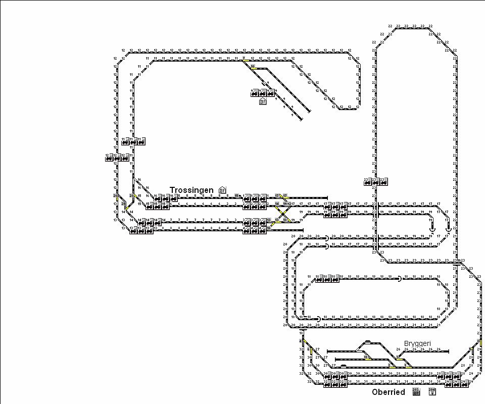

Er det muligt at få dig til at lægge din WDP-sporplan ind på tråden? Jeg vil helt sikkert forsøge at øse mere af dine erfaringer, efterhånden som mit projekt skrider frem.

Jeg har prøvet at eksportere track-layoutet, men det siger måske ikke så meget. Hele projektet kunne jeg ikke finde nogen eksport knap til.
Om ikke andet kan du se FB numre og SD numre (sporskifter har jeg ikke feedback på)
Håber det hjælper lidt.

Er det rigtigt forstået
-at du ikke har egentlige blokafsnit med isolerede midterskinner mellem skiftesporene i stationsområderne og "kun" har isoleret de to skinner (tilbagemelding) stort set på hele anlægget?
-at feks. skiftesporsafnittet 13 - 8 - 4 består af et bremsesegment ( 8 ) og to stopsegmenter (13 og 4)? Hvis ja, hvor lange er de enkelte stopsegmenter?
- at du ifm. "indkørselssporene" (eks. 12 og 11) til Trossingen ikke har nedbremsning-/stopsegmenter?
Jeg kan oplyse, at jeg ifm. med anlæg af den første skyggebanegård har lavet blokke mellem skiftesporende inklusiv stopsegmentet (jeg kører stort set med dobbeltsporede strækninger)?
