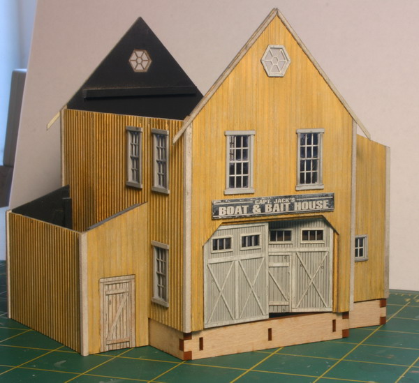

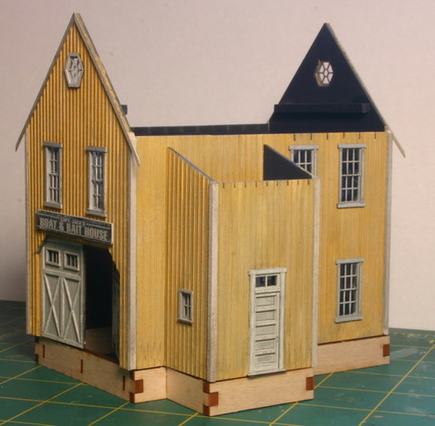

Endelig har jeg noget at vise. I al den tid jeg har vaeret medlem her i gruppen har jeg haft travlt med mange andre (ikke model tog relateret) projeckter, men endelig fik jeg tid til at bygge lidt paa et af de byggesat jeg har haft paahylden i snart lang tid.
Bygningen er fra Bar Mills (jeg tror ikke det er kendt i Europa), og er et typisk 'laser cut' trae byggesaet.
http://www.barmillsmodels.com/Jacks_Master.html
Det naeste er sokklen. Jeg bryder mig ikke om den medfoelgende sokkel da det er tyndt trae finer der 'simulerer' sten, og det ser helt forkert ud, saa istedet vil jeg proeve at laven en sokkel af gips (faktisk hydrocal) og proeve at se om jeg kan faa det til at se mere naturligt ud.

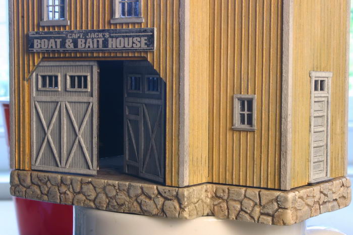

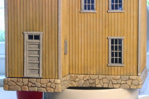

en kort opdatering. Det viste sig at vaere svaerre end forventet at lave en sten sokkel. Endelig efter 4. forsoeg var jeg tilfreds. Den er ikke perfekt, men jeg har brugt nok tid paa den nu, saa den bliver ikke bedre.

Jeg synes det er en flot sokkel du har fået lavet til din bygning.

"henho" skrev:
HejJeg synes også, at soklerne er vildt godt lavet Tongue Lad os lige få "opskriften", please.
Takker.
Soklen er lavet af gips. Jeg lavede en 'stoebeform' ved at indramme den medfoelgende traesokkel med 1/4" trae lister, hvorefter jeg brugte almindelig gips til soklen. Naeste dag fjernede jeg forsigtiget listerne og begyndte saa at skaere stenenen ud saadan i frihaand. Jeg brugte en slags skruetraekker/kniv jeg havde, men ethvert spidst vaerktoj kan bruges. Da gipsen var helt toer efter et par dage startede jeg med en tynd 'wash' (undskyld men jeg kan ikke lige komme i tanke om hvad det hedder) lavet med fortyndet acryl sandsten maling i et forhold ca 1:6 (en draabe maling, 6 draaber vand).
Efter det var toert gav jeg gav jeg det flere 'washes' (igen undskyld),
denne gang brugte jeg Woodland Scenics farve pigment, Stone Gray, Slate Gray, Burnt Umber og Yellow Ochre, og denne gang soergede jeg for at det var paafoert lidt tilfaeldig for at faa farve nuance i de forskellige sten.
Efter det var toert gave jeg det en gang Krylon Matte Finish for at 'fiksere / lukke' det, og endelig gave jeg det en meget meget tynd wash af burnt umber / sort, og denne gang proevede jeg at kun komme det i fugerne for at fremhaeve dem lidt.
Ti aller sidst gave jeg stenene en ganske let dry brushing med en raa hvid farve (faktisk Antique white) - og det var det.
Det lyder ganske let, og det var det ogsaa - i 4. forsoeg. Jeg havde tre andre forsoeg der alle blev for moerke, men heldigvis var det paa en 'proeve' stoebning, dvs. paa den foerste stoebning fik jeg mikset gispsen for tyk, saa det fyldte ikke hjoernen helt ud, saa istedet for at bare smide den ud bestemte jeg mig til at bruge den til at oeve mig paa.

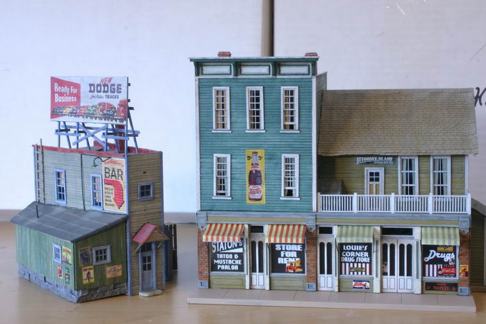

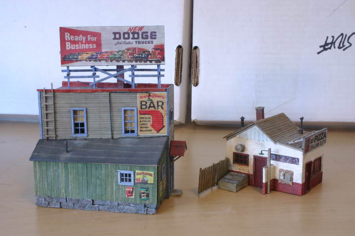

jkristia
Indlæg: 145
Her er et billede (IMG_0108.JPG) med FOS til venstre og Bar Mills til hoejre.
Selvom FOS bygninger er for smaa saa synes jeg godt om dem da de er forholdsvis lette at bygger og som regel har nogle interresante detaljer (IMG_0109.JPG)
