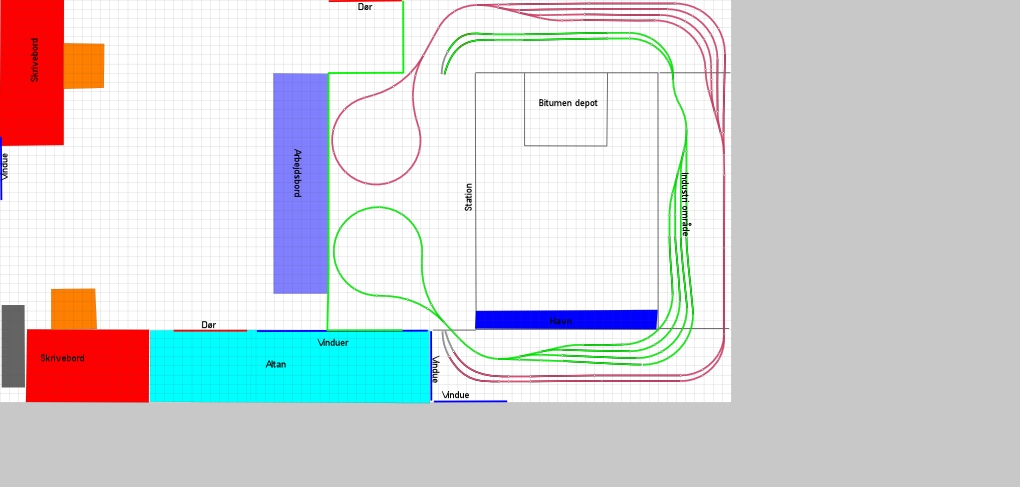

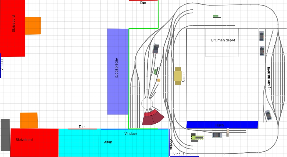

Hejsa vil lige høre om min sporplan ser ok ud eller om der skal laves om på noget. Køre ikke nogen epoke, det bliver lidt blandet, jeg bruger piko skinner og vil bruge flex skinner der hvor det er muligt.Pladsen er på ca. 420 cm * 360.
På forhånden tak

Jeg synes helt ærligt ikke du får nok ud af pladsen.
Men det kommer selvfølgelig også an på hvad det er du ønsker med anlægget. Som jeg ser det er deter det et "køre rundt" anlæg uden mange muligheder for variationer (oprangereinger af godstog, særkørsler mm.).
Men selv ud fra den forudsætning så holder din plan ikke. Fra din hovedstation (?) til højre har du muligheden for at køre ud i en sløjfe i begge ender og vende tilbage igen. Det er der ikke meget grin i medmindre du havde planlagt at ændre oprangeringer hver gang, men den mulighed har du ikke indbygget. Derudover kan du køre til din 2. station og tilbage til den første men du har en meget kort kørestrækning og udnytter slet ikke dit relativt store lokale.
Af detaljersynes jeg ikke om at du skal køre en længere strækning for at komme til dit depot & opstillingsbanegård/rangerbanegård end du skal for at komme til station 2. Sådanne servicefaciliteter skal ligge i umiddelbar tilknytning til den station de betjener.
Endelig ser jeg at du anvender kurveskifter. Det er der ingen grund til med den plads du har til rådighed - fjern dem.
Hvis dette lyder unødigt negativt så er det ikke meningen. Det er kun for at udfordre dig på gennemtænkning af et langtidsholdbart koncept for din bane så den også vil være interessant at køre med på langt sigt.
- Så bare klø på.....

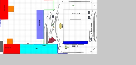

Hej Henk tak for dit indlæg. Det er lidt svært når man lidt nybegynder, men som du selv skriver, kommer det også lidt an på hvad man vil med sit anlæg, det jeg gerne vil med mit anlæg er at der kunne køre et par tog lidt af sige selv og så kunne ligger og ranger lidt, og så vil jeg gerne have lidt landskab med bil fra Fallercar, og jo flere skinner man har bliver der jo mindre plads til landskab, har prøvet og lave lidt om på sporplanen så der også kan ranger lidt mere og oprangeres lidt tog og samtidig køres på en hovedstrækning og har flyttet remis området over til stationen, håber på lidt fit back om der evt. skal ændres noget på forhånden tak.

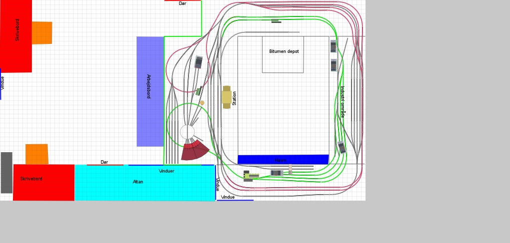

Bare et enkelt spørgsmål, er de farvede strækninger tænkt ført under pladen, dvs. skjult?
Henk
http://www.privatbanen.dk/
- H0, 2-skinne -
Har du tænkt dig at skulle kravle under anlægget for at komme ind i midten?
Hvorfor ikke en skjult banegård i stedet for de 2 (kedelige) vendesløjfer?
Skal du kunne betjene banen fra dit arbejdsbord?
jo53
Indlæg: 16
Hej Henk ja de farvede spor er skjult spor ført under pladen
Hej Klaus ja jeg skal kravle i under anlæget for og komme ind til midten, vil gerne have så lidt skjut som muligt.ja og nej til at styre anlæget fra arbejdsbordet, da jeg har ecos til at styre mit anlæg, har trådløs betjening til mine tog.

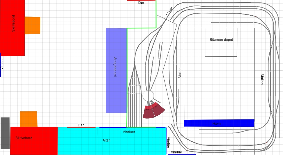

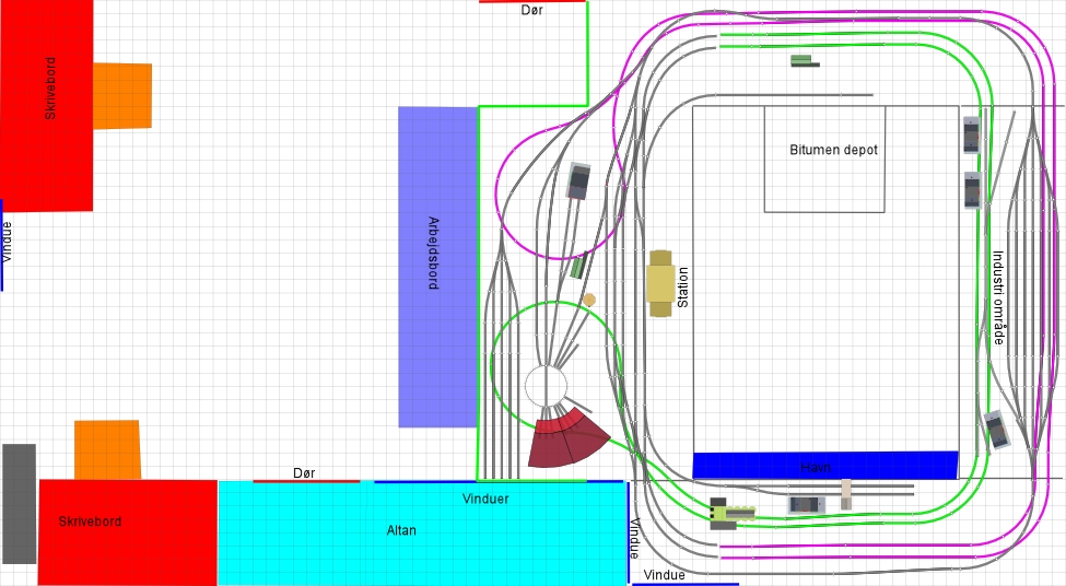

Hej har ændret lidt på min sporplan, så jeg får en slags skjult banegård, de farvede spor er den nederste del
hilsen john
