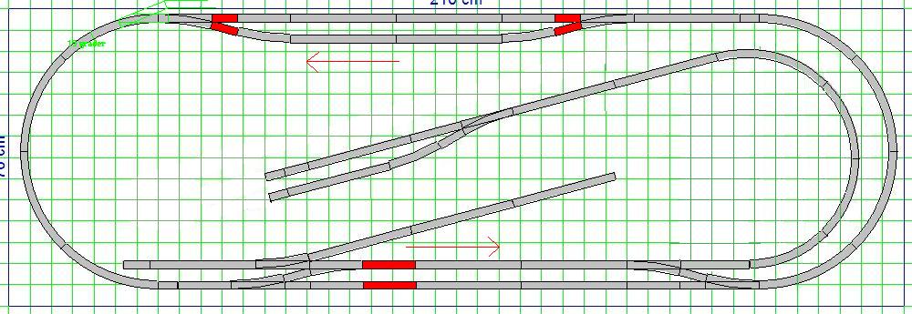

Som i har kunne læse om under "Layout" og tråden om Kato Unitrack, så går jeg og barsler med en lille ny... bane
For en god ordens skyld vil jeg også lige poste min grovskitse her. Banen bliver ikke helt på samme måde, men der bliver ikke ændret ret meget. Jeg vil ikke lave mere sporplan på papir, da jeg har nemmere ved at være kreativ når jeg står med tingene i hænderne.

Prøvede lige for sjov at lave en sporplan i wintrack med de kurver du skrev i den anden tråd , og så kommer dine stationer til at ligge lige ved siden af hinanden på skrå.
Tonny

Tak for jeres svar.
Og mange tak for den fine sporplan, som jeg kommer til lidt senere.
Jeg er skam helt enig i at en sporplan er vigtig, særligt for en som mig, der skal til at bestille det hele fra bunden. Det er jo ikke helt billigt, så man skulle gerne have en idé om hvad man vil med det hele.
Idéen med paprør og kasser er da herlig. Det glæder jeg mig til at komme igang med.
Det var da ikke helt tosset at få styr på målene på sporplanen, Jeg kan se at der er nogle ting, der er nemmere på en skitse end i virkeligheden.
Jeg har tilladt at rette lidt i din sporplan. Jeg har brugt Paint til det, så geometrien passer nok ikke helt fantastisk.

Jeg har forresten også lagt et lige sporstykke ind før privatbanen begynder sin kurve, Det er for at give lidt mere plads til bymiljø.

Hej Claus
Jeg synes layout er meget kompakt, men det er jo de betingelser du har. Men jeg kan godt li ved dit design at du prøver at gøre det "virkeligt" fremfor sporspagettig.

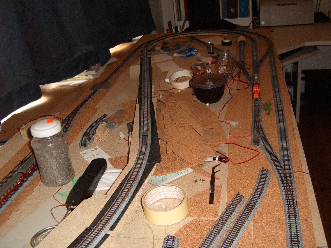

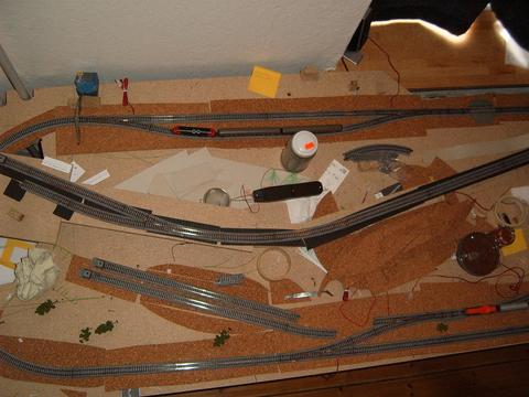

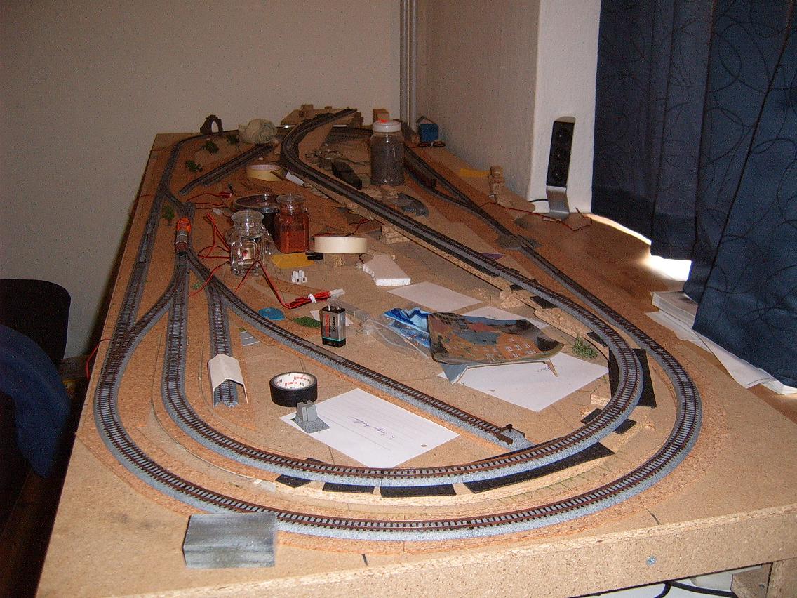

Hej Igen alle sammen.
Hermed en lille opdatering af beretningen om min nye N-bane.
Der er jo ikke sket så meget i løbet af sommeren, men som billederne viser, er der nu ved at være styr på sporplanen.
Lidt flere sporskifter giver flere muligheder for ”leg” og jeg synes selv at jeg er sluppet godt fra at få sporene placeret på en realistisk måde (de trange forhold taget i betragtning).
Det seneste store stykke arbejde ses næsten ikke på billederne, men gør alligevel en meget stor forskel. Jeg har malet skinnestrengene, så de ikke skinner og så de ser rustne ud når man kommer tæt på.
Det næste projekt må blive at få placeret skinnerne mere endeligt på deres korkunderlag og så få trukket alle de nødvendige ledninger, så de elektriske sporskifter kommer til at virke og sporene bliver strømfødt ca. for hver meter.
Der skal nok komme flere billeder, når jeg når så vidt.
I er naturligvis velkomne til at komme med kommentarer, spørgsmål, idéer og forslag.

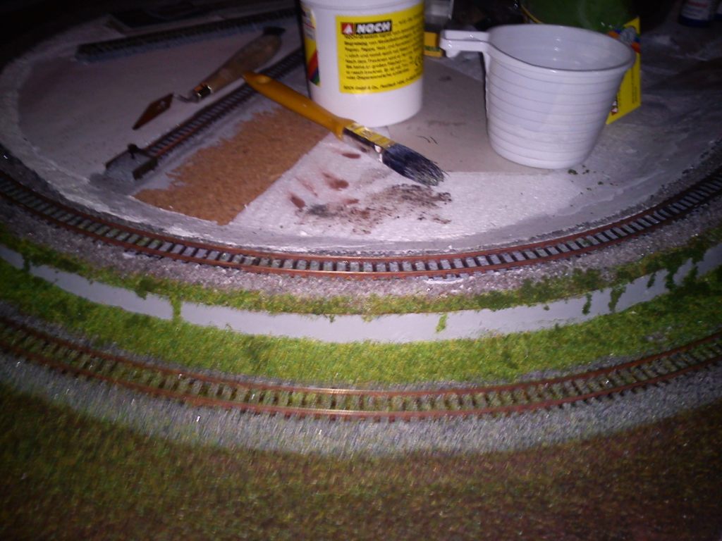

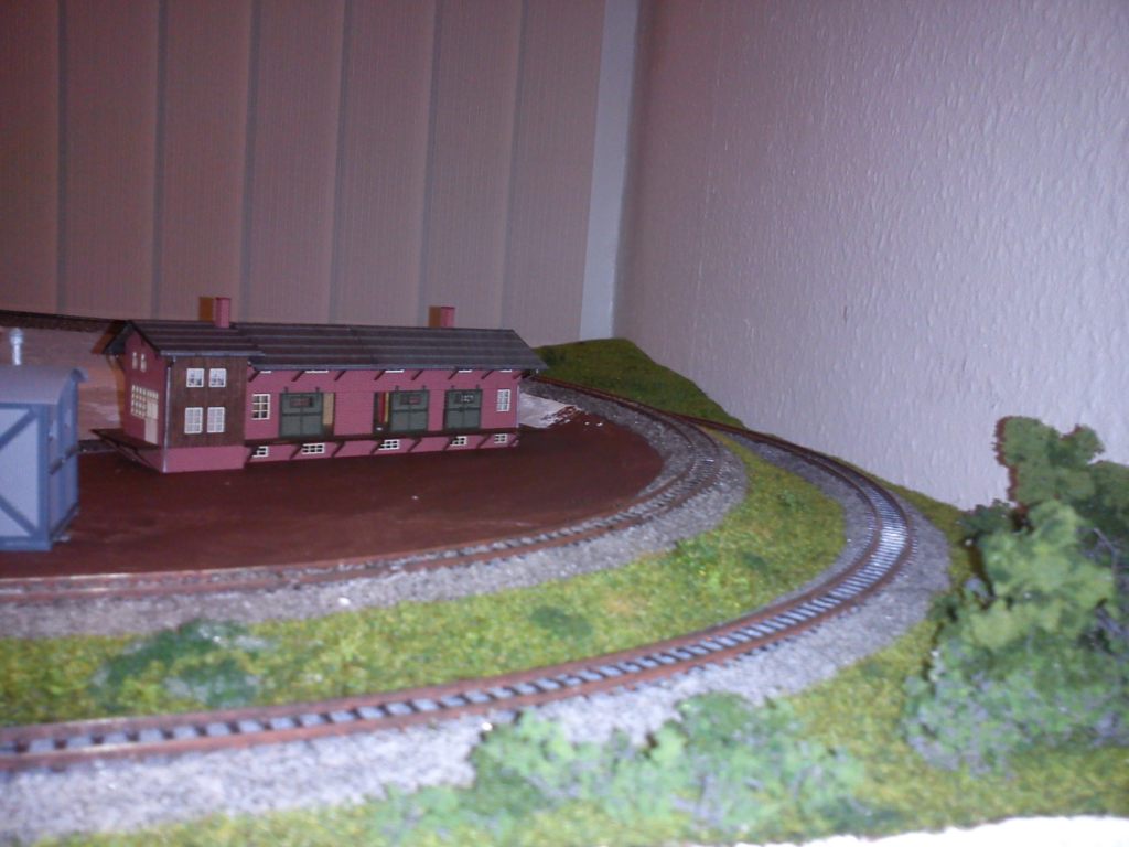

Hej Folkens

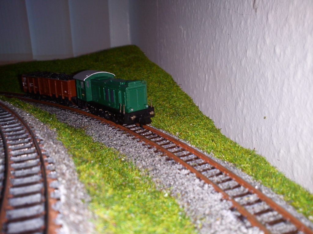

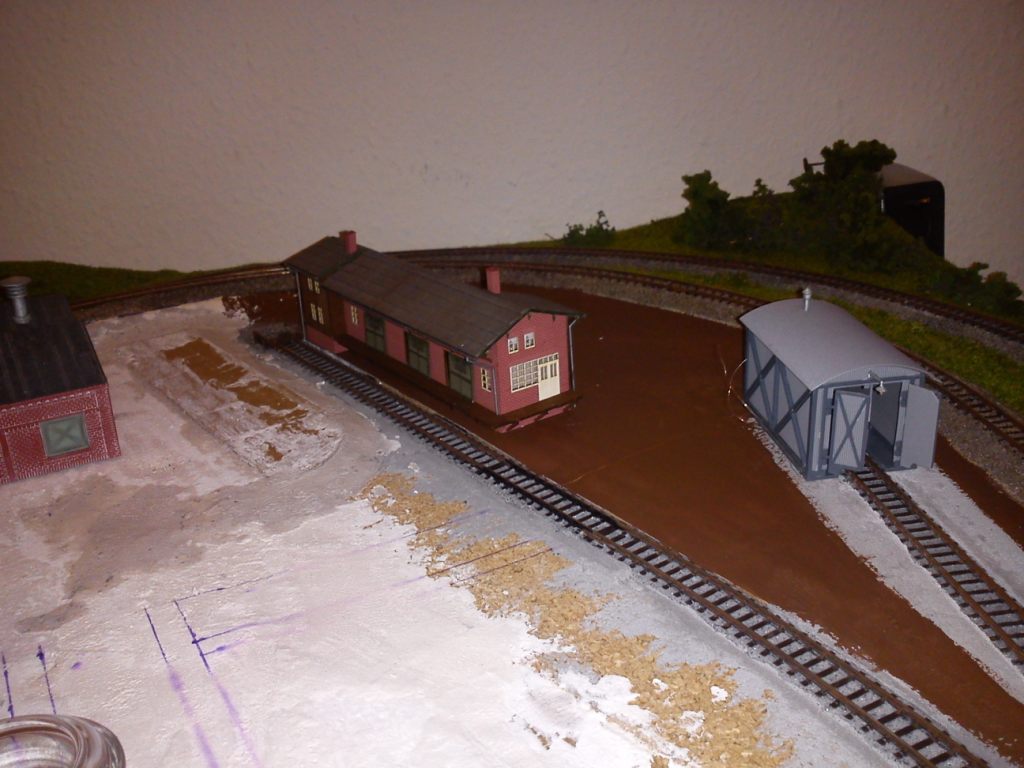

Her kommer lige en lille opdatering på mit projekt, som går langsomt fremad, og har stået stille det meste af året.
Jeg har fået lavet lidt bygninger og landskab, samt patineret elle spor. Kato Unitrack kan faktisk blive ret flot.
Jeg vil lade billederne tale. De fleste er taget med min mobil, så kvaliteten er lidt svingende. det beklsger jeg.
Godsterminal og Kõf remise
Patineret Unitrack med Traktor nr1
Mobilens LED blitz får sporet til at se meget mere rødt ud end det gør i virkeligheden.
