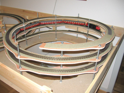

Min første helix
Så blev jeg færdig med min første helix.
En enkeltsporet helix på 91 cm i diameter og 2 3/4 omgang. 3.1 % hældning måtte jeg op på, men 4 bogievogne efter en My eller Mz kører upåklagelig Laughing out loud - og Tillig flexskinner kan sagtens bruges til en helix.

Den ser rigtigt godt ud Smile flot arbejde.

Det ser rigtig godt ud og meget gennemført Wink
Er da lidt spændt på hvordan min mon kommer til at se ud. Dog vil jeg anbringe de 12 gevindstænger parvis over for hinanden, det er nødvendigt aht. den konstruktionsform jeg har valgt.
