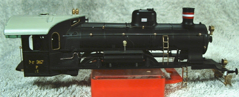

Goddag alle.
Dette er så mit første forsøg på at vise lidt foto, først lidt om modellen.
Det er en ganske almindelig model af DSB litra P, fremstillet af Heljan. Modellen har sine kvalliteter og fejl. Gennerelt set er jeg tilfreds med den, jeg har haft den totalt adskilt for afrensning af ækelt fedt og diverse støbegrater med mere. strømaftaget er blevet justeret - den kører aldeles pefekt - den kan krybe afsted med meget lav hastighed, uden at gå i stå eller hakke i det. Hjulene er jeg ikke så imponeret af, kromen eller hvad det nu er skaller af og drivhjulene har en kedelig tendens til at blive løse på akslerne, med vrikkende kørsel til følge.
Maskinens udseende er rimeligt, modellens alder taget i betragtning, men JEG har aldrig været tilfreds, derfor har jeg erstattet mange af detajerne, med løsdele af bedre kvallitet og udseende.
Lanternerne er udskiftet med korekte, uden lys, messingstøbte fra Bemo
Alle gelændere i plastik (gyselige) er erstattet med gelænderholdere fra Markits og 0,3 mm. piano tråd
Trykluftpumpe er fra Weinert, smøreapperat og turbodynamo er fra På Sporet
Sneplove er fra pearl, Banerømmeren er dele fra Günther + 0,5 mm. tråd. Puffere er fjedrende fra Weinert. Messingstigerne er fra Weinert Alle (næsten) indstøbte rørforbindelser er udskiftet med diverse stykker tråd, 0,4 til 0,8 mm. På tenderen er kulkassen udskiftet med en korrekt fra Scheuer Modeller (til P 917)
Jeg mangler stadig en del detaljer og så skal den lige have lidt maling og påskrifter.
Indrømmet dette er en meget kort gennemgang af modellen, men jeg skal jo starte et sted.
Venlig hilsen Flemming.

killerp
Fotograf
Indlæg: 2.238
Hejsa Flemming
Se sådan skulle Heljan jo have leveret litra P, meget meget flot arbejde

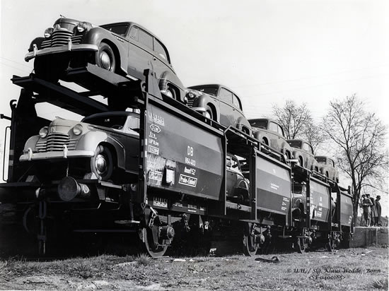

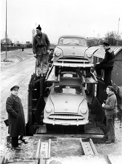

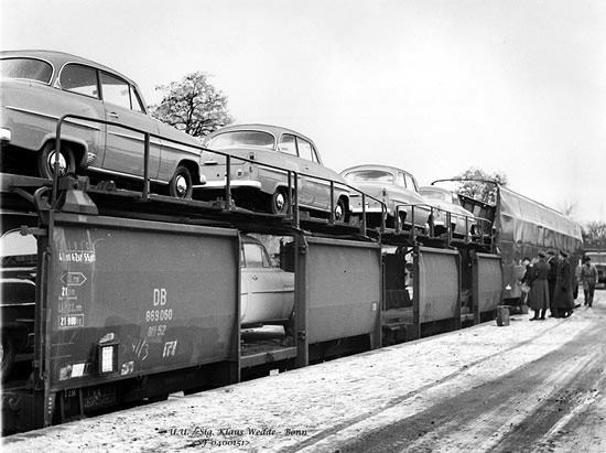

Flemming
Korsør
Indlæg: 288
Goddag Jesper
Her er lidt foto af Off 52 i epoke III håber du kan bruge dem, jeg mener at have mere om emnet - jeg kan bare ikke lige komme på hvor, du får mere når jeg finder det.
Tø - hø, du er ikke den første der har oplevet den erfaring med cyanolit lim, eller 10 sekunder lim, som det også bliver kaldt, det er absolut ikke velegnet til alle formål og emner. F.eks på hvidtmetal er det kun godt til at hæfte med, hvis samlingerne er sådanne at man kan efterlime med en to-komponent lim.
Nej det projekt kendte jeg ikke, det var vel Milling der stod bag det ? De fynske privatbaner havde efter min mening de smukkeste damplokomotiver af privatbanerne.
Off 52 autotransportvogn 1953
Off 52 autotransportvogn 4
Off 52 autotransportvogn 3
Off 52 autotransportvogn 2

Hej Carsten
Ja, det er vist et par dage siden støvet lagde sig over tråden her....
Ser du, der smuttede lige fire år med at uddanne sig til værktøjsmager, så nu står jeg og er blevet miljøskadet (arbejdsrelateret) og har næsten kørt maskinen i brokkassen. Det er ganske enkelt noget hø jeg har banket sammen dengang.
Modellen er næsten færdigtegnet med SolidWorks, og skal således have fræset en ny ramme. Den gamle var skæv. Der er drejet en ny kedel, med en klem-pasning til motoren, således at den ikke behøver at være skruet fast. Det bliver den nu nok alligevel. Skorsten og domer kan godt genbruges. Der ligeledes lavet ny røgkammerdør.
Kobbelstængerne bliver fræset ud af enten rustfri eller stavax. Det bliver pris og materiale agang der bestemmer hvad det bliver.
Hjulene bliver også fræset ud. Materialet bliver her også rustfri eller stavax. Nysølv er bevidst fravalgt af hensyn til styrke. Kraften skal overføres gennem kobbelstængerne. Det er også min holdning, at kan man lave nget i model, som er af stål, så bør man bruge stål. Det giver det bedste resultat, synes jeg. Det er lidt svært at male den særlige glød som stål har, når det er tøret ren i en tot olie.
Gearingen er også revideret flere gange, frem og tilbage igen.
Når jeg har valgt at tegne modellen færdig i CAM program først, er det ganske enkelt med den begrundelse, at det vil være surt at opdage en regnefejl på målene, når delene er lavet, så hellere lave tingene om på tegnebrættet.
Udfræsningen af hjull og stænger, sker på den måde jeg har beskrevet på Baneforum. Altså en plade, som har to pashuller, et i hver ende med hver sin størrelse så det ikke kan vendes den gale vej. Delene fræses halvt ud, pladen vendes og der fræses færdigt, så delene hænger tilbage i pladen i nogle "broer". På den måde undgår jeg at stængerne slår sig skæve ved fræsningen pga spændinger i stålet.
Jeg har overhovedet ikke lavet nogle beregninger på trækkekraft. Jeg har tænkt mig at modellen skal lande på omkring to kg. Så hvis den færdige model ikke vejer to kg, så kommer den til det med ballast !
Motoren er stadig en Faulhaber med påsat gearing 17:1, hvilket gør den meget stærk.
Men modellen ligger dog fortsat i kassen, klar til at blive bygget videre på, selvom jeg egentlig har kasseret den som skrot. Synes den skal have en chance. Om ikke andet, kan stå som den ene af de maskiner der ikke kørte i mange år......!
 Det var sådan lige hvad der er af nyt om modellen. Men rolig, den bliver færdig og kommer også til at køre ! Uden at være arrogant...
