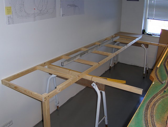

Jens

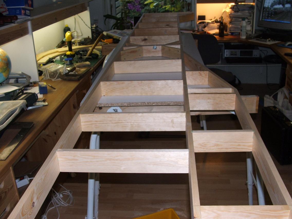

jeg synes at lægter er for klodsede til rammebyggeri - men det er selvfølgelig en smagssag. Jeg fandt noget høvlet træ med en bredde på ca 70 mm i "jem&fix" til en fiornuftig pris. Det blev så sat sammen til en ramme med træet på højkant - den vej bærer det bedst uden at veje for meget.
Nu er min bane en hyldebane, så den er måske lidt speciel i sin ret smalle udformning, men jeg har vedheftet et billede af rammen under opbygning. Den er iøvrigt lavet af 2 dele, der er boltet sammen på midten.

Hej!jeg synes at lægter er for klodsede til rammebyggeri - men det er selvfølgelig en smagssag. Jeg fandt noget høvlet træ med en bredde på ca 70 mm i "jem&fix" til en fiornuftig pris. Det blev så sat sammen til en ramme med træet på højkant - den vej bærer det bedst uden at veje for meget.Nu er min bane en hyldebane, så den er måske lidt speciel i sin ret smalle udformning, men jeg har vedheftet et billede af rammen under opbygning. Den er iøvrigt lavet af 2 dele, der er boltet sammen på midten.Gert
Din metode ser jeg som en posiktiv metode for mig at gøre det på.
Da jeg ville lave 3 plader som kan blive sat sammen.
Så jeg tror at jeg skal finde ud af og lave lidt mål osv. så jeg ved hvor meget jeg skal bruge af matrialer i alt Laughing out loud
Men tænker lidt. det ser ikke ud som om du har brugt nogle beslag til at samle det høvlet træ med!! så går ud fra du har undersænket skruerne og skruet dem ind i dem som ligger i mellem rammen.

"Sebastian Leo Forring[quote="Gert Frikke" skrev:
Din metode ser jeg som en posiktiv metode for mig at gøre det på. Da jeg ville lave 3 plader som kan blive sat sammen.Så jeg tror at jeg skal finde ud af og lave lidt mål osv. så jeg ved hvor meget jeg skal bruge af matrialer i alt Laughing out loud Men tænker lidt. det ser ikke ud som om du har brugt nogle beslag til at samle det høvlet træ med!! så går ud fra du har undersænket skruerne og skruet dem ind i dem som ligger i mellem rammen.
Du kan skrue, lime/tappe eller samle med beslag alt efter hvad du finder mest tilgængeligt for dig.. Bare at du sikrer at det bliver stabilt.

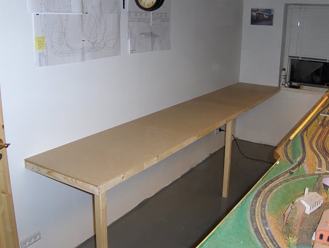

Hvis du ser på billedet af min ramme, kan du se skråstiverne på midten, hvor de 2 halvdele er boltet sammen.
Hej!Hvis du ser på billedet af min ramme, kan du se skråstiverne på midten, hvor de 2 halvdele er boltet sammen.Gert
Så forstår jeg bedre. det med at der skal være et trekant stykke i enderne
