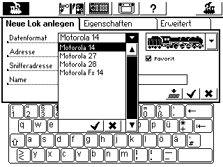

Er du sikker på når du opretter lokomotivet på Din CS, at du har sat
"Datenformat" til "Motorola 14" for det pågældende lokomotiv.
(Du kan eventuelt også prøve med "Motorola FX 14)
(Se vedhæftede billede)
Det kunne eventuelt løse dit problem.
