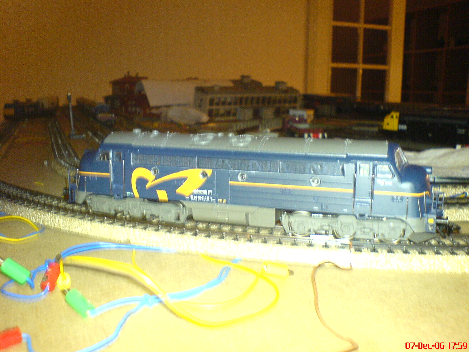

Her er et (gammelt) billede af Märklin 37667.
Beklager billedkvaliteten. ;o)

Her er et (gammelt) billede af Märklin 37667.Beklager billedkvaliteten. ;o)
OK ! Den viser det vi har brug for ! Tak.

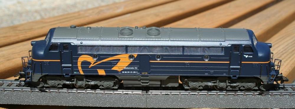

Til Klaus her er et foto af den.

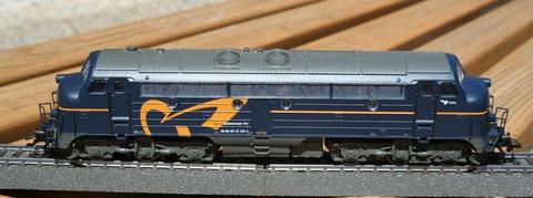

Men Märklins vingehjul er orange og ikke gult. Jeg har lavet min selv på Märklin basis før Heljan og Märklin kom med deres.
Märklin katalognummer 3067 som DSB tjenestelokomotiv MY 1135.
DSB Tjenestelokomotiv MY 1135 er baseret på en Märklin 3067 MY. Magneten er udskiftet med en permanent magnet og lokomotivet er monteret med en LokPilot V2.0.
Lysdioderne, som skal illudere advarselsblink, er 3 mm gule LED formonteret med en 1 Kohm modstand (Oversigt over farvekoder på modstande, finder du her). Blinkfunktionen i LokPilot V2.0 er indstillet på CV 112: blinkfrekvens (værdi 10) CV 115: AUX 1 (Værdi 31) og CV 116: AUX 2 (Værdi 57) som blink fase 1 og 2 (modsat blinkende). Jeg har monteret dioderne på hver sin fysiske funktionsudgang (AUX 1 og 2) for at få maksimal fleksibilitet i indstillingsmulighederne.
Hullerne til LED er boret (brug borestander) med 3 mm metalbor og forsænket en smule på indersiden af lokomotivet med en håndforsænker egnet til metal for at LED skal stikke højt nok op.
Sneplovene er hvidmetalstøbninger fra Tikøb Hobby.
Som farve kan f.eks. anvendes RAL 5011 Stålblå i MOTIP hobby-serien 01635 (front og sider) og RAL 7031 Blågrå i MOTIP hobby-serien 01691 (tag og undervogn).
Jeg ved godt, at den har mangler, men den er bygget på et vrag til 200 kr. som ikke kunne køre .... jeg er godt tilfreds Laughing out loud

I modelverdenen har alting mangler, man skal bare kigge godt nok efter Wink
Jeg synes den er rigtig flot! Og så er den jo lavet for en beskeden sum penge Cool
Hejsa!
Sådan en man selv har haft en rimelig stor andel i, den har man rigtig god grund til at være meget glad for - uanset hvad andre vil kunne finde af små-skavanker.
Sådan en model er meget mere værd for en end en, man "bare har kunnet købe".
Jeg har selv overskud af 3067, som jeg af veneration ikke nænner at skille mig af med. Men din om-maling til MY 1135 er da en hamrende god ide.
Findes der skabeloner el. lign. til de stiliserede vingehjul, eller har du egenhændigt og helt sæl' malet dem op ?

Se her:
http://www.skilteskoven.dk/shop/index.php?cPath=21_44
