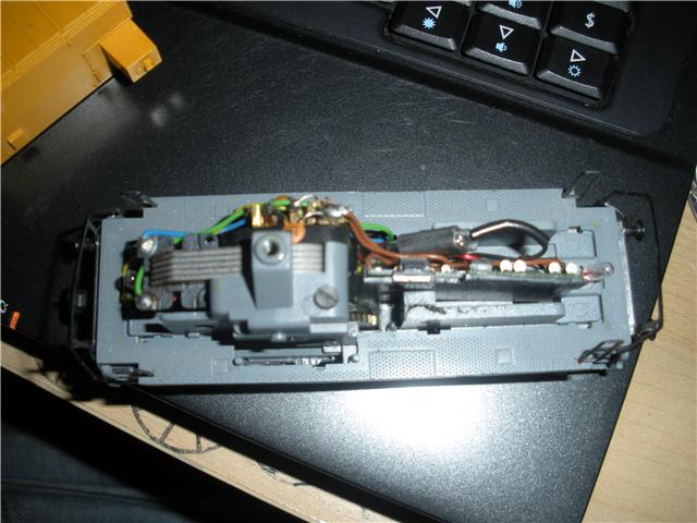

"stenlille banen" skrev:
En af de næste dage køber jeg et maklin startsæt. Det med den danske mk til delta.
Ja, den der skal forsøge at ligne en MK.
Men han har fået knækket blinket af. (det der sider på taget)
Har det nogensinde kunnet blinke?
Men på en digital sider blinket på en lille print plade helt oppe ved taget. Men på en delta kan man se på billedet her under. At der sider ikke nogen print plade. Så gør det noget blinket er knækket af?
Nej, det er lige meget.
og hvad ville det koste og lave toget om til digital og købe et nyt blink?
Toget er digitalt.
Hvis du vil have det til at bline (det blivker altid når lokomotivet kører) skal du købe det originale print fra Märklin, ellers skal du købe en permanentmagnet, en ordentlig dekoder og en lilel lysdiode du kan bore op gennem taget og så lave det muligt at selv tænde og slukke for blinket.
Toget er digitalt.Hvis du vil have det til at bline (det blivker altid når lokomotivet kører) skal du købe det originale print fra Märklin, ellers skal du købe en permanentmagnet, en ordentlig dekoder og en lilel lysdiode du kan bore op gennem taget og så lave det muligt at selv tænde og slukke for blinket.Klaus
Regner lidt med at skifte moter og dekoder ud til sådan noget som der er i den model jeg har Wink

Ja her hjemmer ved mig blinker den!
Ja den er delta digitalt.
Men det vil vel hjælpe med en 5polet motor og en ordenlig dekoder. Min hakker meget afsted når den kører, og man kan ikke selv tænde slukke for blinket. Derud over lyser lyset også kun i takt med hvor meget strøm toget får tilført.

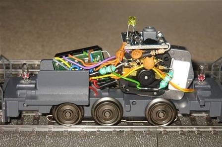

Jeg har selv en MK625, og enig med Klaus.
I med en permanent magnet, 5 polet motor, og en ESU Lokpilot, en gul 2mm lysdiode og en modstand. Så får du en MK'er som kører perfekt og du kan slukke lys og blink som det passer dig.
Vedhæftet opsætningen på min ESU Lokpilot, den giver blink på F3

"chansen" skrev:
Jeg har selv en MK625, og enig med Klaus.I med en permanent magnet, 5 polet motor, og en ESU Lokpilot, en gul 2mm lysdiode og en modstand. Så får du en MK'er som kører perfekt og du kan slukke lys og blink som det passer dig. Vedhæftet opsætningen på min ESU Lokpilot, den giver blink på F3HilsenClaus
Men ville den ikke også køre fint med den moter og de dekodere toget her under har?

chansen
Skovlunde
Indlæg: 84
Jo, den kan køre ok.
Jeg har selv købt min sådan for et par år siden, men nu kører den perfekt, og den larmer ikke så meget som den gør med den oprindelige dekoder.
Mit blink forsvandt også efter et ½ år, nu virker det bare Smile

[quote="chansen"]Jo, den kan køre ok.
Claus[/quote
Hvad skal jeg så have? for at der er blink på og en anden dekoder?
mvh, simon / stenlillebanen
http://rc-elektronik.dk/
chansen
Skovlunde
Indlæg: 84
ESU Dekoder
Permanent magnet
Modstand
(lysdioden kan du genbruge)
Se evt her:
http://www.modelbane.com/index_files/Page484.htm

chansen
Skovlunde
Indlæg: 84
Jeg mener at jeg har brugt en 1K Ohm modtand, og en 2 mm diode
Det kan købes her
http://elektronik-lavpris.dk/product_info.php?products_id=79243
Eller i god modeltogs forretning
Jeg kan lave et diagram til dig, hvis det bliver aktuelt

Prøv også at se denne vejledning:
http://www.digitaltog.dk/Digital/M29142_DSB_MK_625/Maerklin_29142_DSB_MK...
Kresten
Indlæg: 1.044
Og prøv at se hvad der sker, når man monterer Roco Telex-koblinger: http://www.youtube.com/watch?v=ZV5c_7edXHQ
I øvrigt har jeg efterfølgende sat 5-polet anker i. Det gør godtnok en enorm forskel - specielt med lyden, som bliver helt behagelig (jeg tror næsten, den lever op til "Moppe-niveau"). Ihvertfald på min maskine.
Desuden har jeg genbrugt det oprindelige print til toplanternen ved at skære lidt i forbindelserne og montere min egen SMD-modstand (hedder de vist)...
