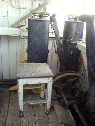

Lidt billeder fra styrehuset.Det er for øvrigt den originale kranførerstol HilsenReiner

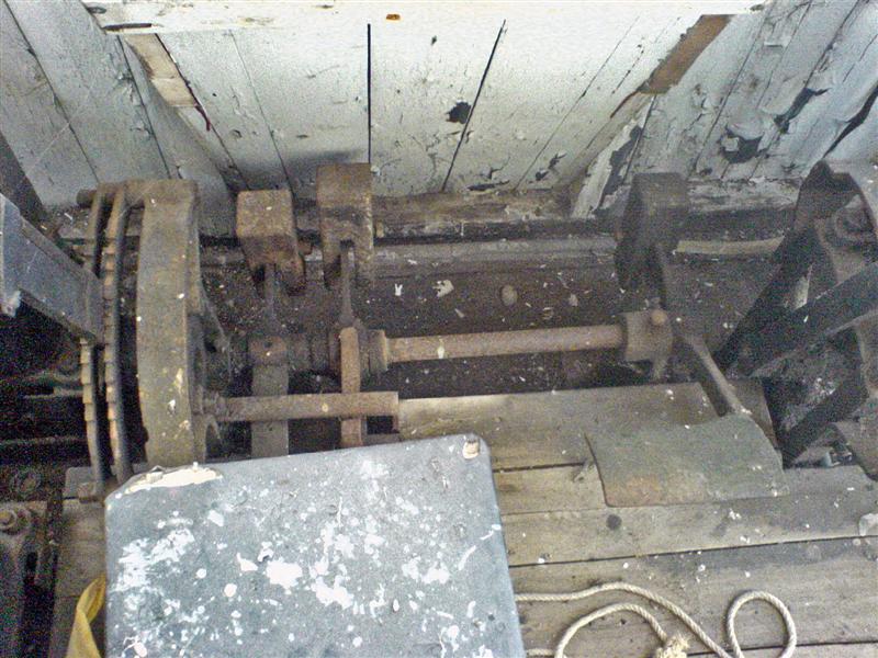

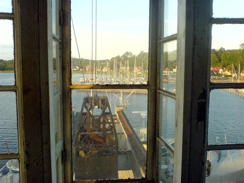

Dejlige billeder fra kranen - det giver mindelser fra den kran, min farfar kørte. Jeg husker den som en større udgave, men det kan være forkert.
Stolen - ja den er nok original, men jeg tror bestemt ikke, at man sad på den når man kørte med kranen. Man bruge pedalerne hver gang der skulle bremses med grabspillet - og det krævede en del kræfter, så man stod altså op. Fysisk et hårdt arbejde.
Tilmed kørte man altid med åbne vinduer for at have et uforstyrret udsyn ned i lasten. Nede i lasten gik der normalt et par mænd og hjalp til med at få skovlet kullet ud fra krogene i lastrummet. Så dem skulle man passe meget på ikke at ramme med grabben.
Når der så kom skib med kul, så var det døgndrift indtil skibet var tømt. Der var normalt 2 mand om at dele døgnvagten.
Min farfar var da også total slidt op rent fysisk af arbejdet og døde som 72 årig.

Tak for billederne, Reiner.
Det var da pudsigt - sådan en taburet har jeg stående her i min "tog-hule", og den er nøjagtigt magen til.
Jeg aner ikke hvor den oprindeligt stammer fra - men jeg ved dog, at jeg har købt den i en genbrugsbutik her i byen engang.
Faktisk har vi haft en havnekulkran magen til den i Mariager og Næstved her i Frederikshavn engang, men mon ikke at det ville være lidt af et tilfælde, hvis taburetten skulle stamme derfra ?.
Køn er mit eksemplar ikke just - og det ser ud som om, at den har været grøn engang, og betrækket ser tilmed ud til at være originalt.
Så nu hvor jeg har en tilsvarende taburet, så mangler jeg bare lige en havnekulkran til at matche den.
Meeen så bliver jeg nok nødt til at nøjes med en 1:87 udgave...

Hej Gert
Tak for den fine beskrivelse.
Jo, du har ret i, at der skal mere til end bare at betjene de pedaler fra stolen.
Hej Cbt
Ja hvem ved. Sådan en stol smider man jo ikke bare ud. Så den kan da komme langt i verden

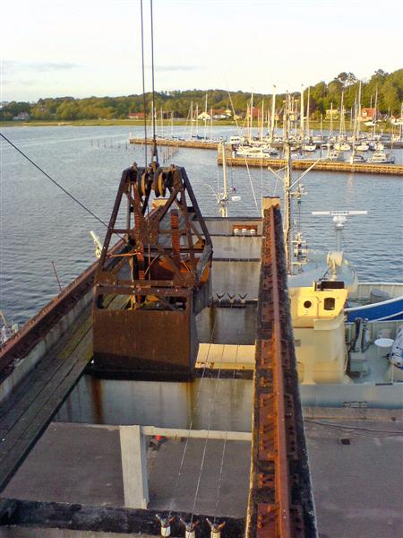

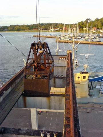

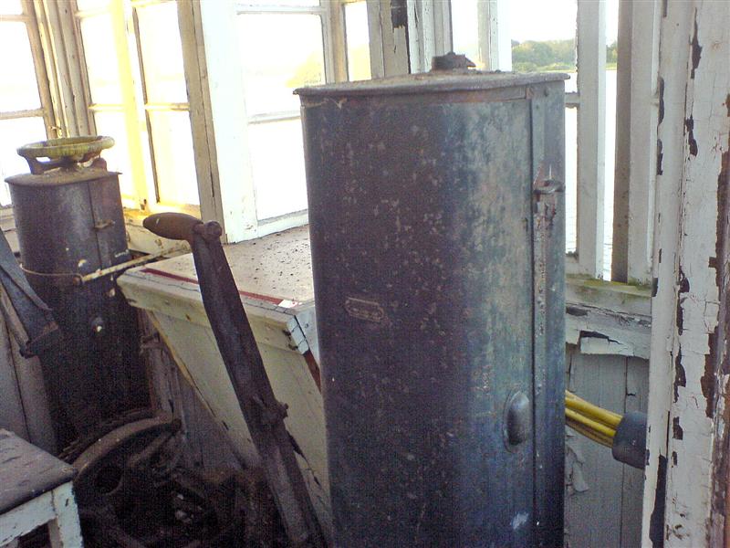

Jeg havde lige to billeder mere.
Desværre blev de kun optaget med min gamle telefon :?

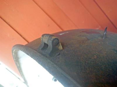

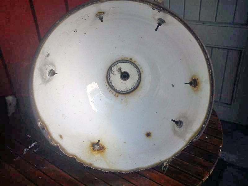

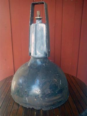

Nu er jeg i gang med at restaurere Mariager havnekranens store lampe. I den forbindelse har jeg nogle spørgsmål, som nogen muligvis kan hjælpe mig med.
Her hele lampen.
Her er lampen fotograferet nedefra. Som du kan se er der små rester af gevindskruer, der kiggger igennem væggen.
Udvendig har de gevindstænger er ring. Hvad er formålet med dem ?
På siden er der rester af et hængsel. Har der været en form for skærm ?
Håber at der noget der kan hjælpe.

halløj
med stor sandsynlighed 99% : til et beskyttels net / skærm

Det er til en beskyttelsesgitter, endda af den af den kraftige slags, gjort af 2-3 mm rundstål, fletet i ruder af 1", jeg har set dem på utalige havnekraner rundt omkring.
