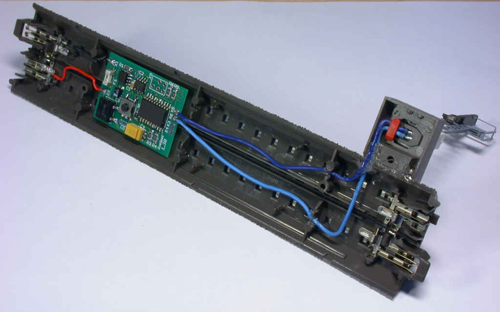

Okay, jeg formulerede mig ikke godt nok:
Vil du lade din digitalstrøm gå til signalerne og så sætte en dekoder under skinnen (som vist på billedet), eller vil du bygge en sportavle, hvor du ved hjælp af kontakter sætter signalerne?
I tilfældet af at du vil gøre det gennem din digitalstation, skal du kun bruge de 2 ledere som på billedet. Til gengæld skal du så til at ofre en masse kr på digitaldekodere.
Det "smarte" ved disse signaler er at de kun har 2 tilledninger og at man blot vender strømmen til signalet (bytter plus og minus) for at skifte mellem rød og grøn.

skal der "gul og brun" ledning på? det er da ikke på det jeg har sat et billed ind af!
På billedet er der en rød og en sort til skinnerne. Signalet kan ikke andet.
Indlæg: 2.284
"Sydbanen" skrev:
skal der "gul og brun" ledning på? det er da ikke på det jeg har sat et billed ind af! og ttak for svarene moppe altid dejligt at der er nogle der vil hjælpe når jeg spøger om de dummeste ting Laughing out loud Laughing out loud
Det indbyggede digitale signal trækker såvel digital information som strøm fra sporet.

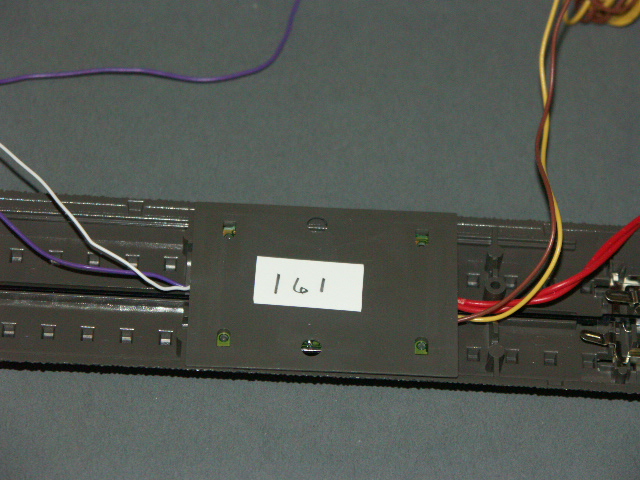

Brun og gul ledning ses her:
signals27
Mvh Sydbanen
Mikael
Udviklingsingeniør
Indlæg: 606
Men det er så heller ikke samme dekoder. Den sidste med brun og gul ledning er til Märklins 763xx signalserie. Her går brun og gul til forsyning fra sporet. Violet og hvid til signalet, og evt. kan de to røde bruges til at afbryde strømmen i sporet, hvis signalet skal have togindflydelse.
