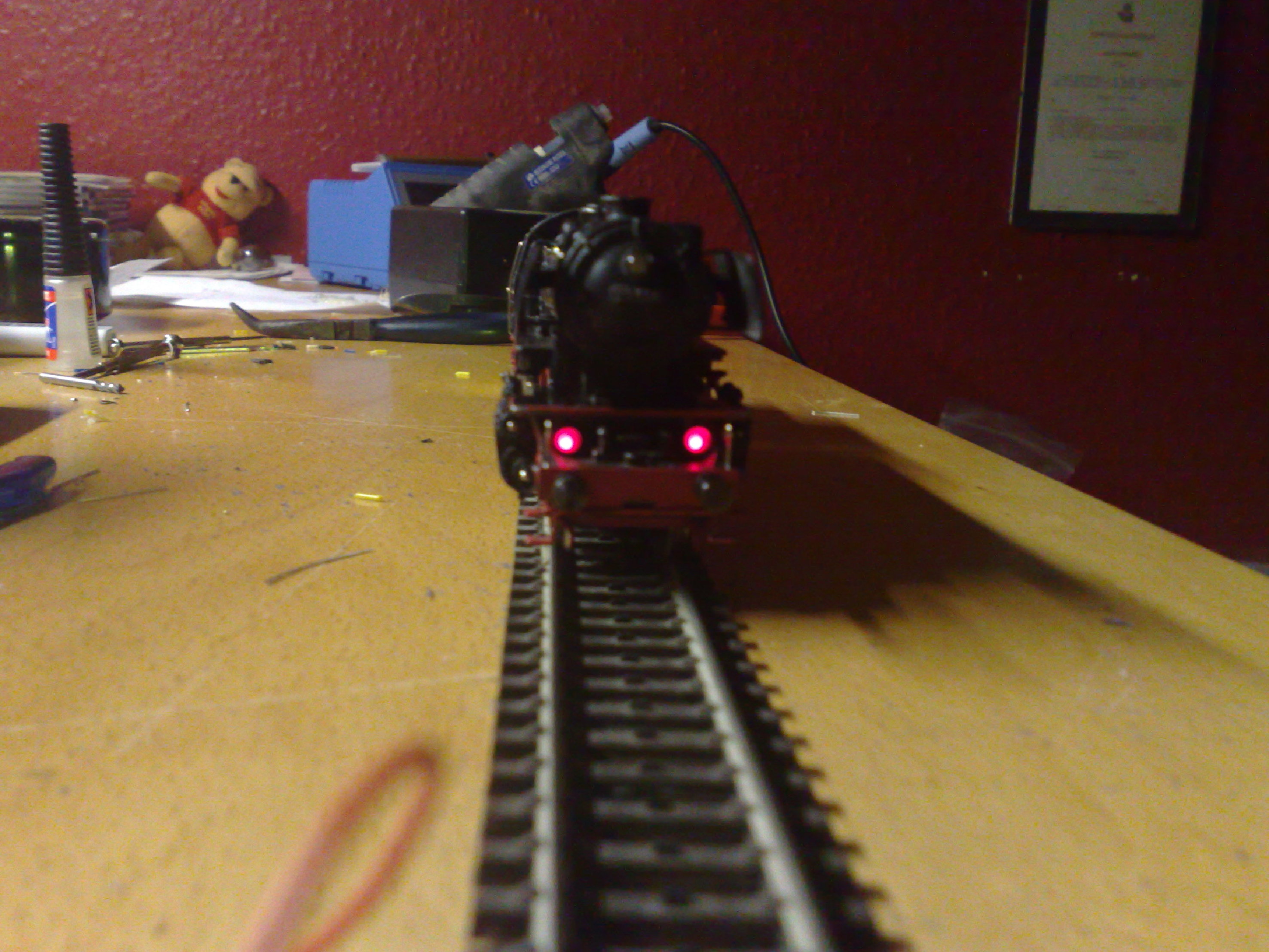

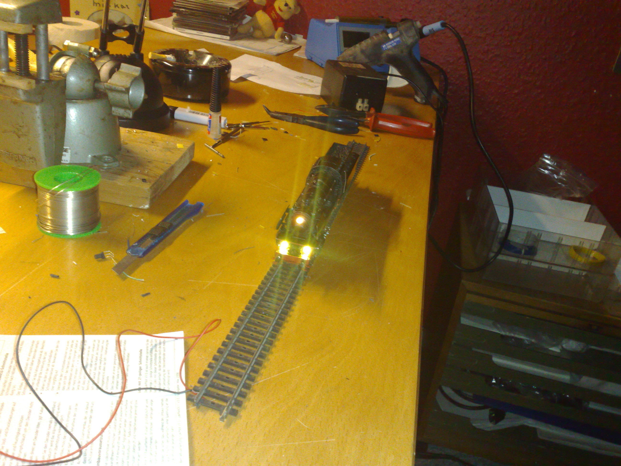

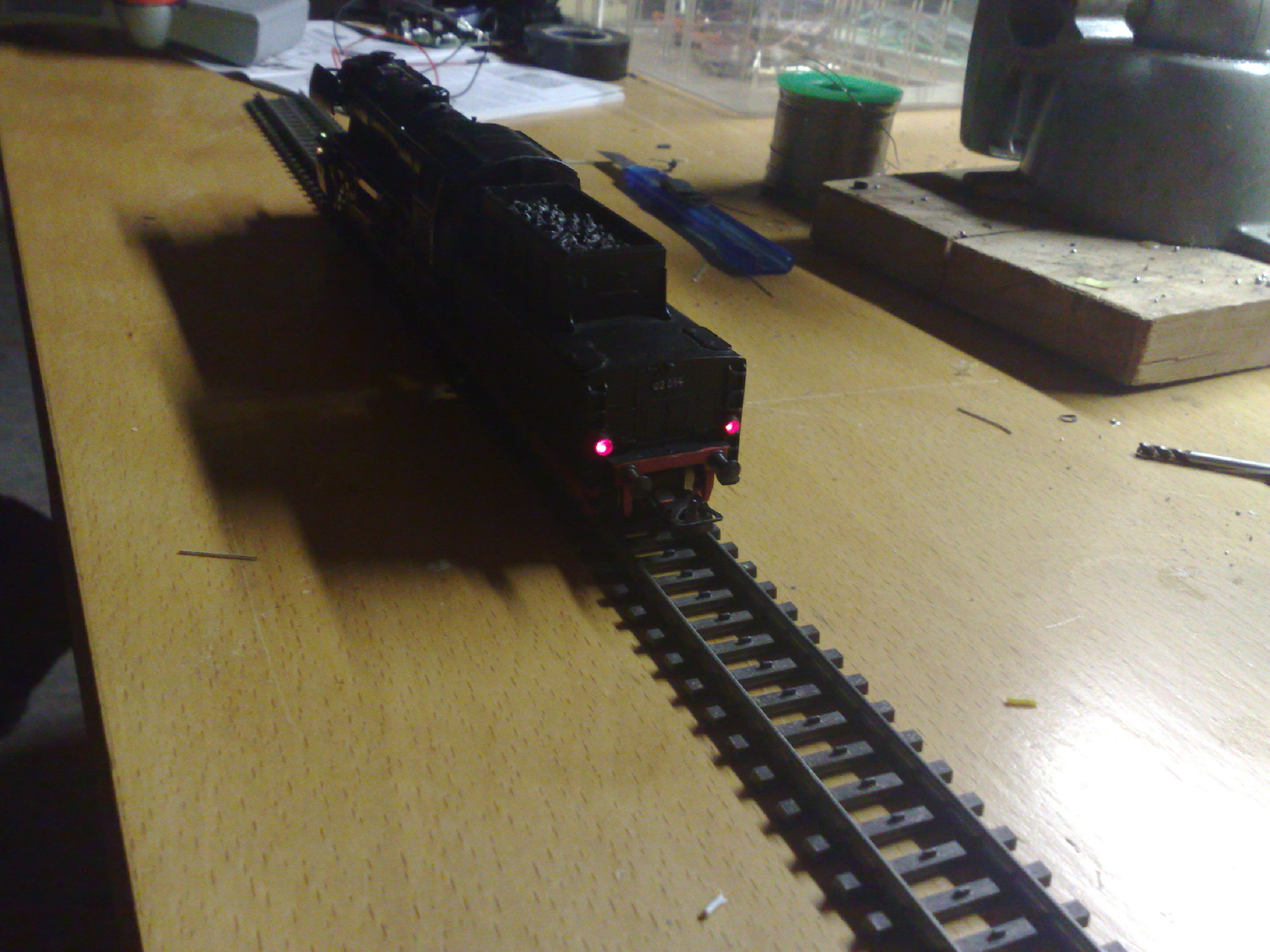

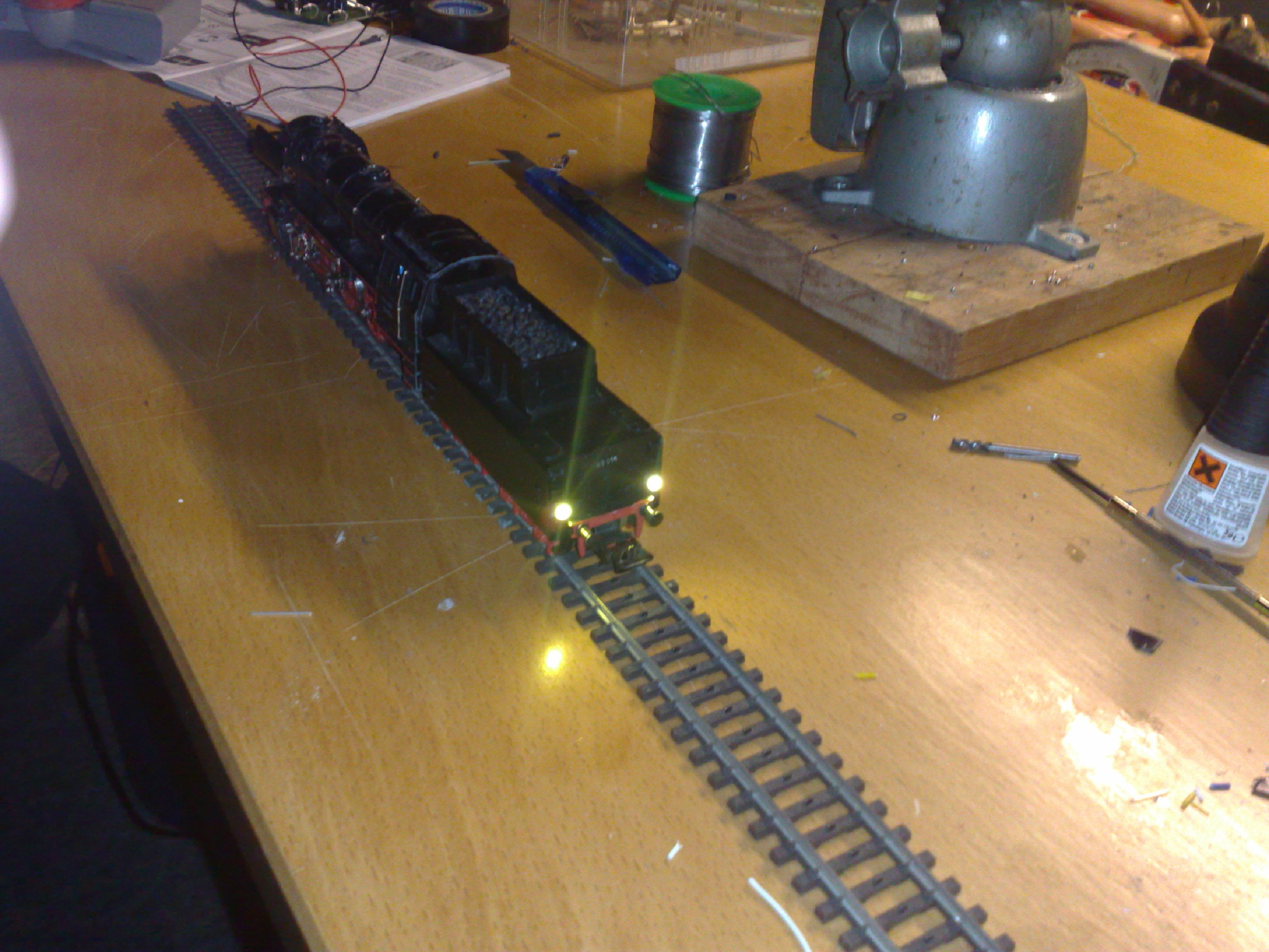

Vil da lige runde mit oprindelige indlæg af med, at vise det færdige resultat af min første ombygning til digital. Er godt klar over det hvide lys nok er en anelse for kraftig, men kan man ikke "skrue" lidt på lyset via dekoderen og i så fald, hvilken adresse er det så??
Lennert
Slutlys-front
Slutlys-bag
Frontlys-tender
Frontlys

Shock Shock Røde slut lamper på en damper Shock Shock
Jowda - du kan bruge CV=113 til det. Kig i den medfølgende manual.
Tillykke med det flotte resultat Smile
