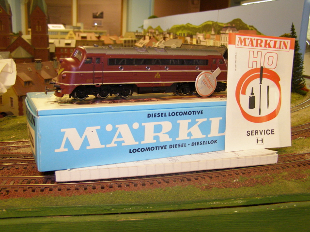

Lige en lille appetitvækker. Min my 1106 af den tredje udgave. Den blev fundet for en måned siden på ebay hos en samler i Dallas Texas. Den er helt frisk fra fad og prøvemærke og brugsanvisning er med og i top stand. Brugsanvisningen er blevet trykt i 1972, så det må næsten være en af de sidste.

Lige en lille appetitvækker. Min my 1106 af den tredje udgave. Den blev fundet for en måned siden på ebay hos en samler i Dallas Texas. Den er helt frisk fra fad og prøvemærke og brugsanvisning er med og i top stand. Brugsanvisningen er blevet trykt i 1972, så det må næsten være en af de sidste. Thomas Jespersen
Hej Thomas
Billedet er ikke så stort, men det er da vist et yderst flot eksemplar, du har anskaffet dig. Det ligner næsten den udgave af 1101, de lavede som jubilæumsudgave, som du også refererer til, men jeg tror ikke, jeg har set en Märklin 1106 så flot før Smile

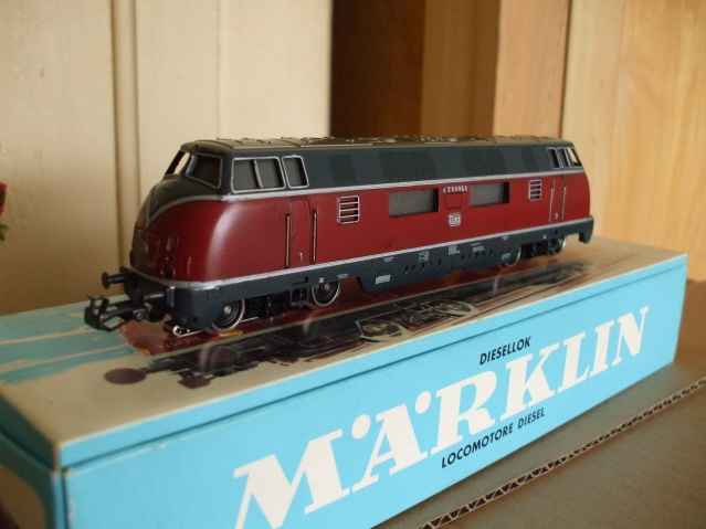

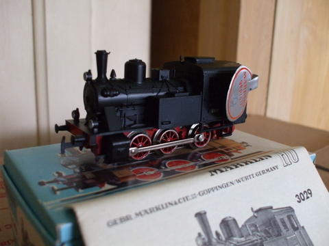

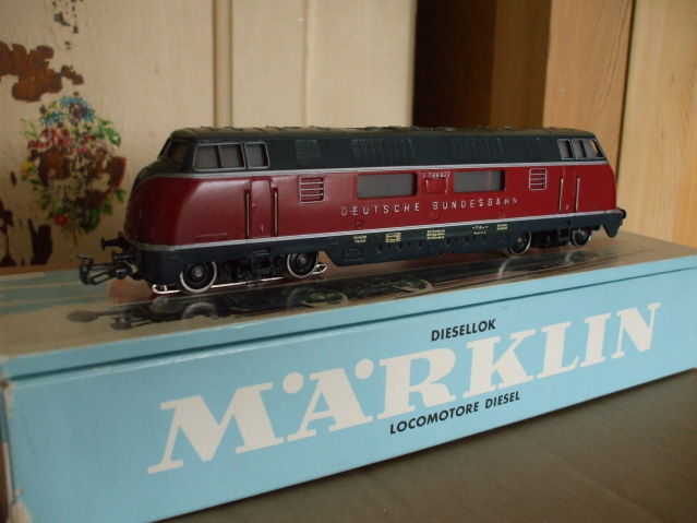

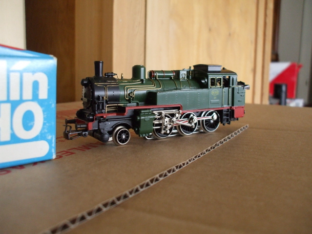

Her er så lidt billeder af nogle af godterne.
Märklin 3029 fabriksny. Den har aldrig kørt en meter. Slæbeskoen er fuldstændig perfekt og uden ridser.
Märklin 3101 også fabriksny. Dene r af en eller anden grund temmelig grund en hel del værd. Det kan godt undre mig, for den er temmelig grim.
Märklin 3021 V200 060 også fabriksny. Den mangler bare prøvemærket.
Til slut endnu en 3021. V200 027. Den er i meget fin optisk stand. Den har bare været offer for en tumpe, der ville sætte decoder i den og det var lavet så sjusket så den blev skrællet. på et tidspunkt bliver den lavet til en køre maskine med Lokpilot, så jeg har noget at spænde for mine 24 cm blikvogne.

Samler? :mrgreen:
Tak for billederne!
Det er godt nok nogle flotte modeller du har der!
