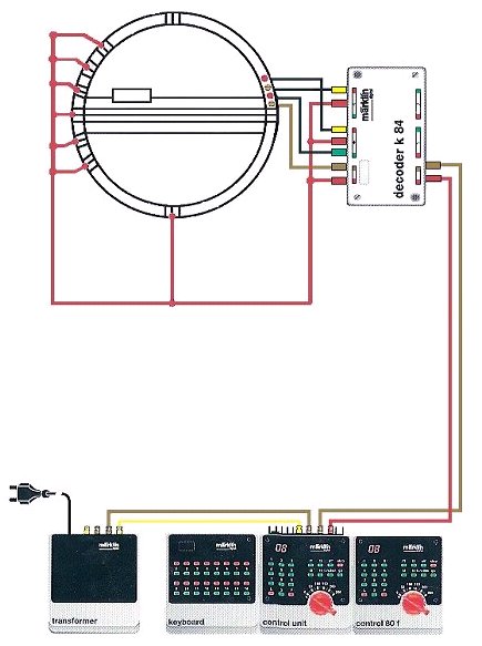

Tilslutning af 7186/410 Drejeskive med digital styring
Ma7186_Dekoderk84
Hej Frank
Tak for diagrammet.
Bjørn
3-skinne C  (SC1/ECoS), Windigipet – kører mit livs epoker (II/III - ?) international – digitalt anlæg godt på vej (ting ta'r tid).
lortcort
Indlæg: 6
hej frank.. lige et spørsmål til dit diagram... styger jeg drejeskiven via control unit´en eller keybordet??? da jeg kun råder over control unit´en....
og tak for diagrammet..
Arne
Indlæg: 258
K83 og K84 dekoderne styres via keyboard.

hvad skal der så til for at tilslutte den til central stationen???
tak for de andre svar...
Indlæg: 2.286
"lortcort" skrev:
hvad skal der så til for at tilslutte den til central stationen???tak for de andre svar...
Intet ekstra. K84 tilsluttes direkte til Central Station (som indeholder Keyboard).
