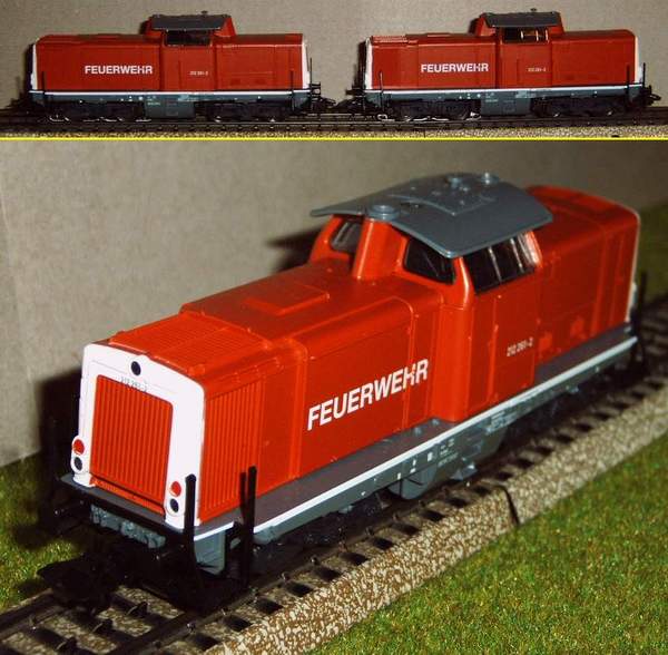

Det enste den har til fælles med en MT er da vidst farven, antal hjul og så bemalingen:
Sammenlign de to billeder her:
http://www.shop.nettog.dk/Graphics/Products/557.jpg
http://www.holbrook.dk/k/img_6591.jpg

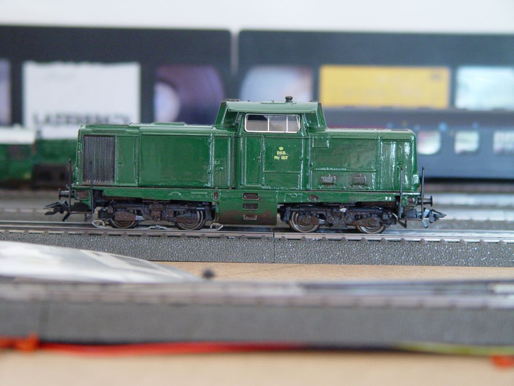

Jeg har også lavet sådan en ... langt tid før MT blev annonceret.
Den fik et fedt lag maling, så den kom til at ligne noget, der havde været overmalet mange gange ... det var mit første forsøg med maling og patinering.
Da maskinen kører hamrende godt, er den god til f.eks. at køre med rensevogne eller lign. (jeg har endnu ingen, men det er en del af planen). Og det er jo et billigt digitalt lokomotiv at anskaffe (går typisk for under kr. 500,- for nye maskiner fra startsæt).

nu har jeg ikke læst det hele men det grønne tog der er det ikke sådan et her http://www.h0-lokfuehrer.de/pics/s_41.jpg ?
mvh, simon / stenlillebanen
http://rc-elektronik.dk/
Jo ... det er det ... de er blot malet om.
Og teksten på siden kan man købe f.eks. hos http://www.skilteskoven.dk
MVH:Per

ok det er det tog jeg har:)
og her er de andre:) http://www.rcgalleri.dk/html/gal_visbil.asp?ID=28136
