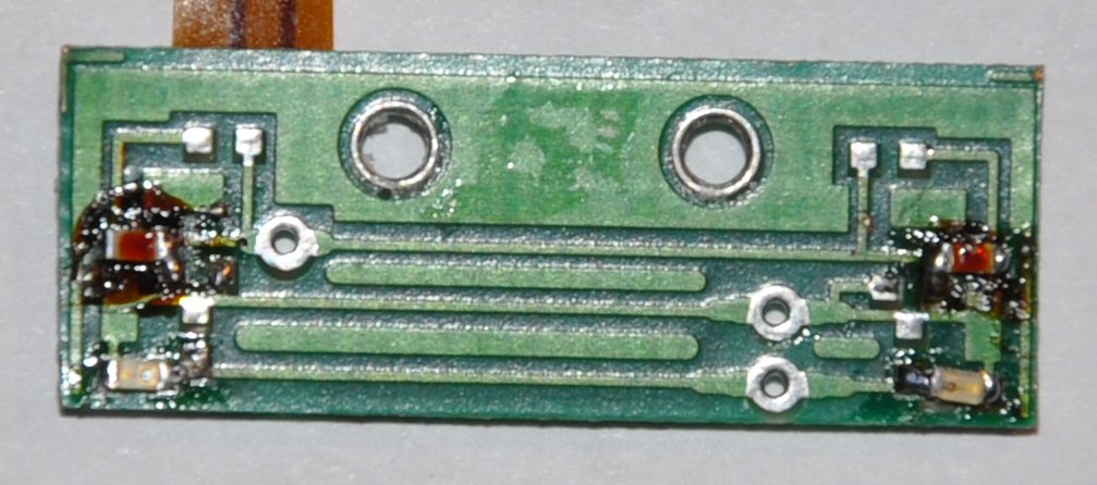

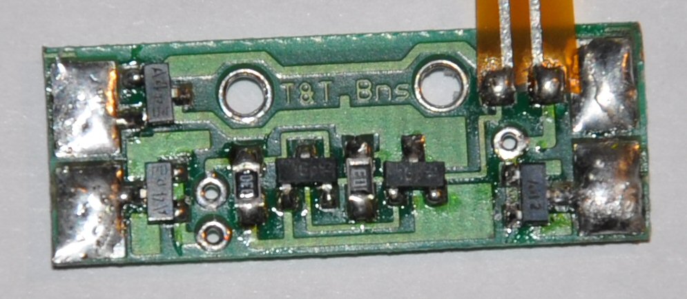

I får lige et par billeder her Laughing out loud
Flemming
Bagside
Forside
Kresten
Indlæg: 1.044
Nå - det er så en anden version, jeg har fået fra Lokpavillon. Mine er med 4 hvide SMD'er og to rødmalede plastcylindre. Men printet er ellers identisk...
Kresten
At lave en kopi kræver at man har et print i hånden - og gerne et diagram til den monterde elektronik.
