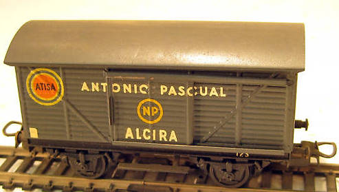

Specifikt ville jeg gerne have verificeret, hvorvidt Long stod bag en godsvogn m. påskriften 'Antonio Pascuale' - jvf. ejeren (i Tyskland) er der tale om en vogn produceret af Long i 1950'erne. Han skrev så til mig, da han kender min interesse for især danske modeller (både dem af hunkøn og dem på skinner Wink) Vognen er helt i blik - jeg vil prøve at få uploadet et billede og lægge det ud i tråden...............

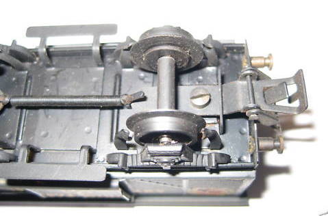

Jeg har uploadet et pic af vognen samt af en del af underdelen. Jeg har selv mine tvivl omkring ægtheden, men nu kan mere velbevandrede få syn for sagen Shock
Carsten
Long-antonio, under
Long-antonio, lukket
Hej Carsten.
Jeg ville ikke sætte en rund 10'er på den model som en ukendt Long model.
Den minder mig mest om en meget tidlig mdel fra Buco eller Liliput - aner dog ikke om tidlige modeller fra Liliput også er fremstillet i blik.
Når jeg IKKE mener, at der er tale om en model fra Long
- aksellejerne m/bremsklodser har Long ikke lavet.
- Long prægede deres modeller med navn i bunden.
- jeg har ikke set en model fra Long uden driftsnummer.
- den tykke aksel kan jeg ikke lide.
En sjov gammel model.
Men fra Long, nej.

Min første tanke var Electrotren. Lidt søgning på nettet gav billeder som vedhæftet. Jeg tror fortsat, at det er en gammel Electrotren.

Hej Carsten.Jeg ville ikke sætte en rund 10'er på den model som en ukendt Long model.Den minder mig mest om en meget tidlig mdel fra Buco eller Liliput - aner dog ikke om tidlige modeller fra Liliput også er fremstillet i blik.Når jeg IKKE mener, at der er tale om en model fra Long- aksellejerne m/bremsklodser har Long ikke lavet.- Long prægede deres modeller med navn i bunden.- jeg har ikke set en model fra Long uden driftsnummer.- den tykke aksel kan jeg ikke lide.En sjov gammel model.Men fra Long, nej.
Tak for dit input, Torben.
Carsten

Min første tanke var Electrotren. Lidt søgning på nettet gav billeder som vedhæftet. Jeg tror fortsat, at det er en gammel Electrotren.Billede
Også tak til dig, Peter. Kan godt se visse lighder ml. 'min' vogn og dét billede, du har vedhæftet af den gamle electroten-vogn.
Carsten
