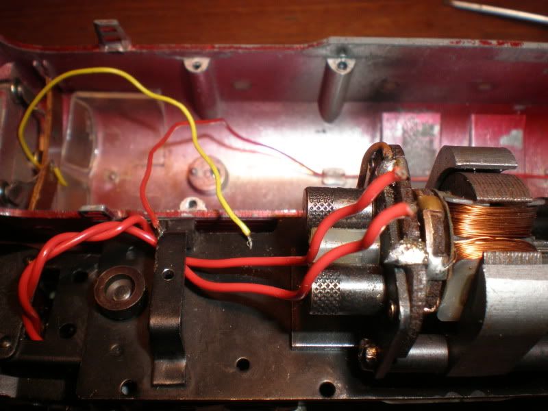

Her er et billede:
De to tykke røde ledninger, som er snoet om hinanden kommer fra de to strømoptagere. De to tynde gule og røde ledninger er til frontlanterne. Der er en brun ledning, som er loddet fast til motoren og har forbindelse til undervognen.
Det hele ser meget enkelt ud, og er det sikkert også Smile
Altså fra hvert sit strømoptag?
Så skal de på den frie pol på motoren, sammen med de 2 fra lamperne.
Bayer
Indlæg: 23
Hej Klaus,
De to strømoptagere får strøm gennem den samme skinne. Hvis det hele bliver loddet fast på den frie pol på motoren, kommer der så til at blive lys afhængig kørselsretningen, som på vekselstrømslokomotiverne fra Long? Der mangler ikke et relæ, eller sådan noget i den stil, til at styre lyset?
Thor
Hvis der mangler noget, er det en diode til hver lampe. I ældre modeller var den en lille skive ved hver pære, men jeg kan ike se hvordan det er lavet i din maskine. Ellers mokker du bare en diode i serie med hver ledning. Dioderne skal vende modsat af hinanden.
