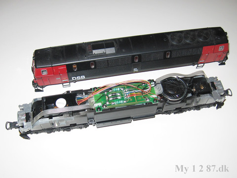

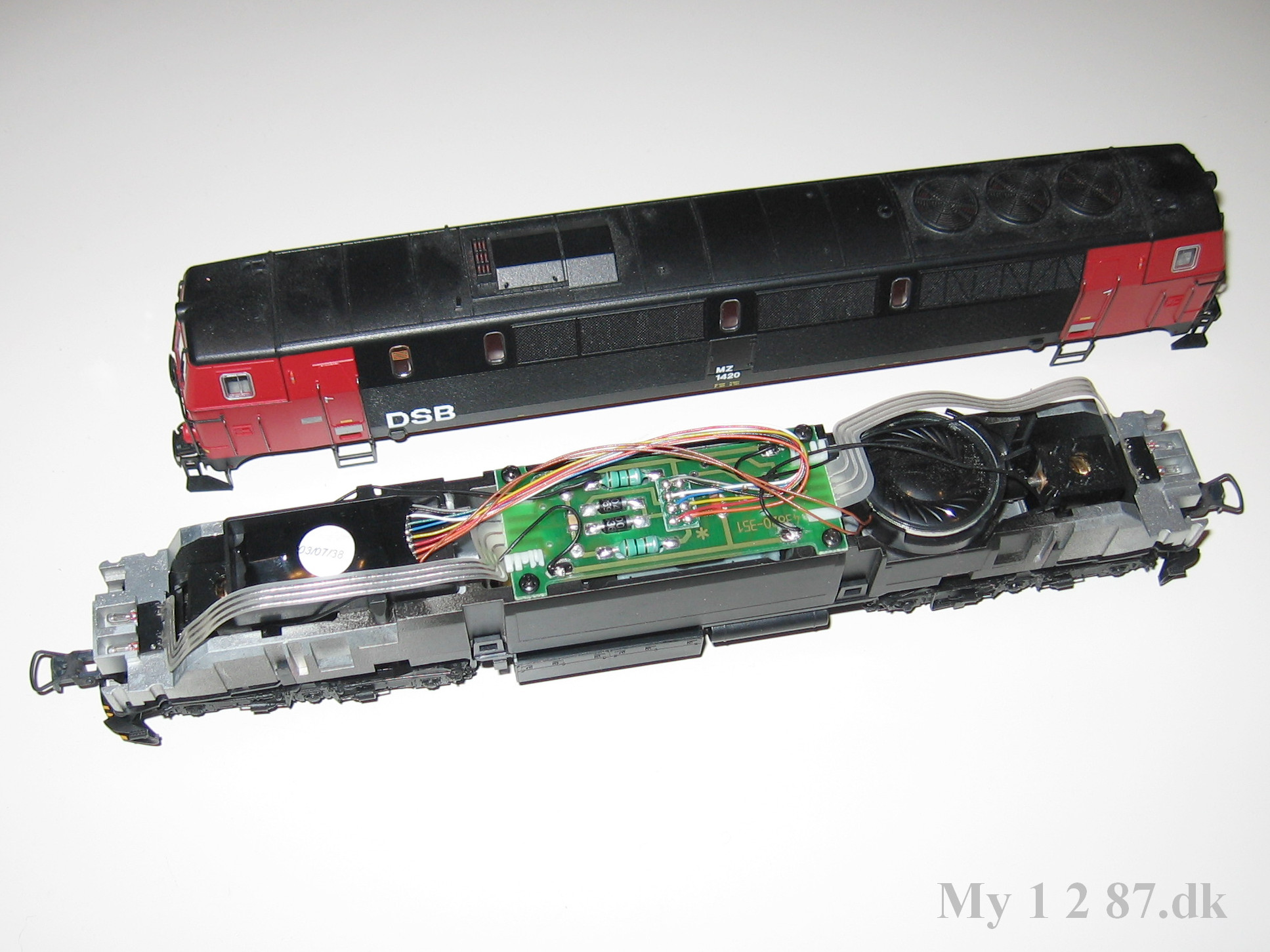

Jeg prøvede lige at lette på låget af min MZ 1420. Den er købt med lyd i, så jeg kan kun tilføre viden i form at et billede.
(På min hjemmeside kan du finde en AVI af den, men desværre i en ret dårlig kvalitet).
MZ med Lyd
Hilsen Erik, My 1 2 87.dk

Er der virkeligt pærer og ikke LED i sådan en MZ? Shock Det må man vist også kunne skifte med nogle 3mm LED'er i stedet.

Nu behøver det jo ikke nødvindigvis at være dårligt med glødepærer. Strengt taget er de jo tættere på forbilledet end LED!

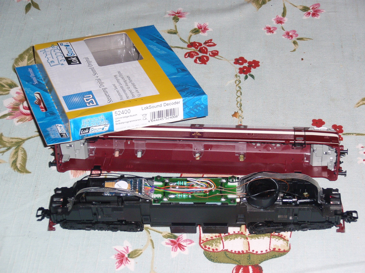

Hej Jeg har lige lavet en roco mz 1402 om fra dc til ac og med en loksound decoder i det kører rigtig godt og det er med lyden fra esu hjemme side under fabriks lyde roco der ligger en til en mz. Den decoder jeg satte i hedder 52400 og er tom så der skal lyden lægges i, men højtaleren passer og også resonans kassen som bare kan limes i loket samme sted som på det foto lidt oven for.
MVH Soren

Jamen jeg købte en esu decoder som hedder 52400 der passede det hele både højtaler og kabinet og jeg har selv lagt lyden ind med min lokprogrammer jeg vedhæfter lige et foto. Højtalere kabinettets bund er limet på hvor det orginale er skruet på .
Når højtaleren er sat i skal de 3 runde udstødnings/blæser huller sidde over højtaleren så er der lige plads til den, den orginale har udfræsning til kardang så den sidder lidt laverer
MVH Soren
