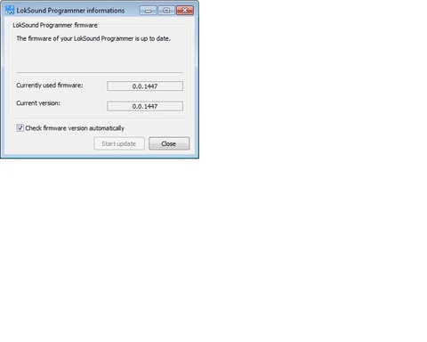

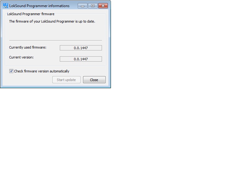

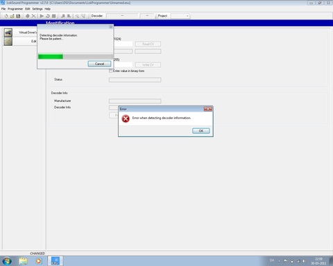

Jeg har fået dette problem ind på livet efter opdat. til firmware ver. 0.0.1447.
Lokprogrammeren vil nu kun kendes ved dekodere(DCC) af eget fabrikat – dvs. min loks med Lenz(Ho+n), Bachmann(Ho), Seletrix(n) o.a. ikke kan læses. Jeg får denne fejlmeddelse: ”Error when detecting decoder information”!

Er det bare mig som har ”en dårlig” eller er der sneget en opstramning ind med seneste opdatering??

Men, det er vel rigtigt nok at den ikke kan detektere dekoder information, når det ikke er en ESU dekoder. Du kan kun udlæse CV værdier og ændre dem.

det er der vel ikke noget at sige til, ESU kan (og skal) jo ikke holde styr på andres dekodere, men derfor kan du vel som Moppe skriver godt ændre cv værdier.

Jeg kan se at, at jeg må præcisere min pointe... den HAR kunnet læse andre fab.'s dekodere FØR softwareopdateringen!!! Nu kommer jeg KUN til den beskrevne fejlmeddelse i programmet.
Men med ESU dekoder virker alt.
Jeg kunne seriøst godt tænke mig at høre om andre har set samme 'fejl' evt. også på udenlandske forums. ESU's faq nævner naturligvis ingenting herom i forbindelse med opdateringen til den nye dekoder type 4.
