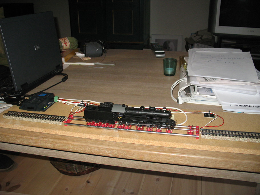

Efter jeg fik indlæst den nye driver har jeg INGEN problemer haft med pc'en, LokProgrammer og SpeedCat hverken i Vista eller Windows7 på en virtuel pc. Du skulle da have set min sammenbyggede rullestand - den virker bare.

Tja - sådan ser min opstilling også ud. Men på min PC er LokProgrammer altså ikke verdens mest stabile program. Og mht. drivere jeg har prøvet alt og været internettet rundt, indtil jeg nåede hertil: http://mdesmond.com/end-of-the-internet/
Så hos mig er det ligesom med Jack Nicholson filmen: "As good as it gets".
