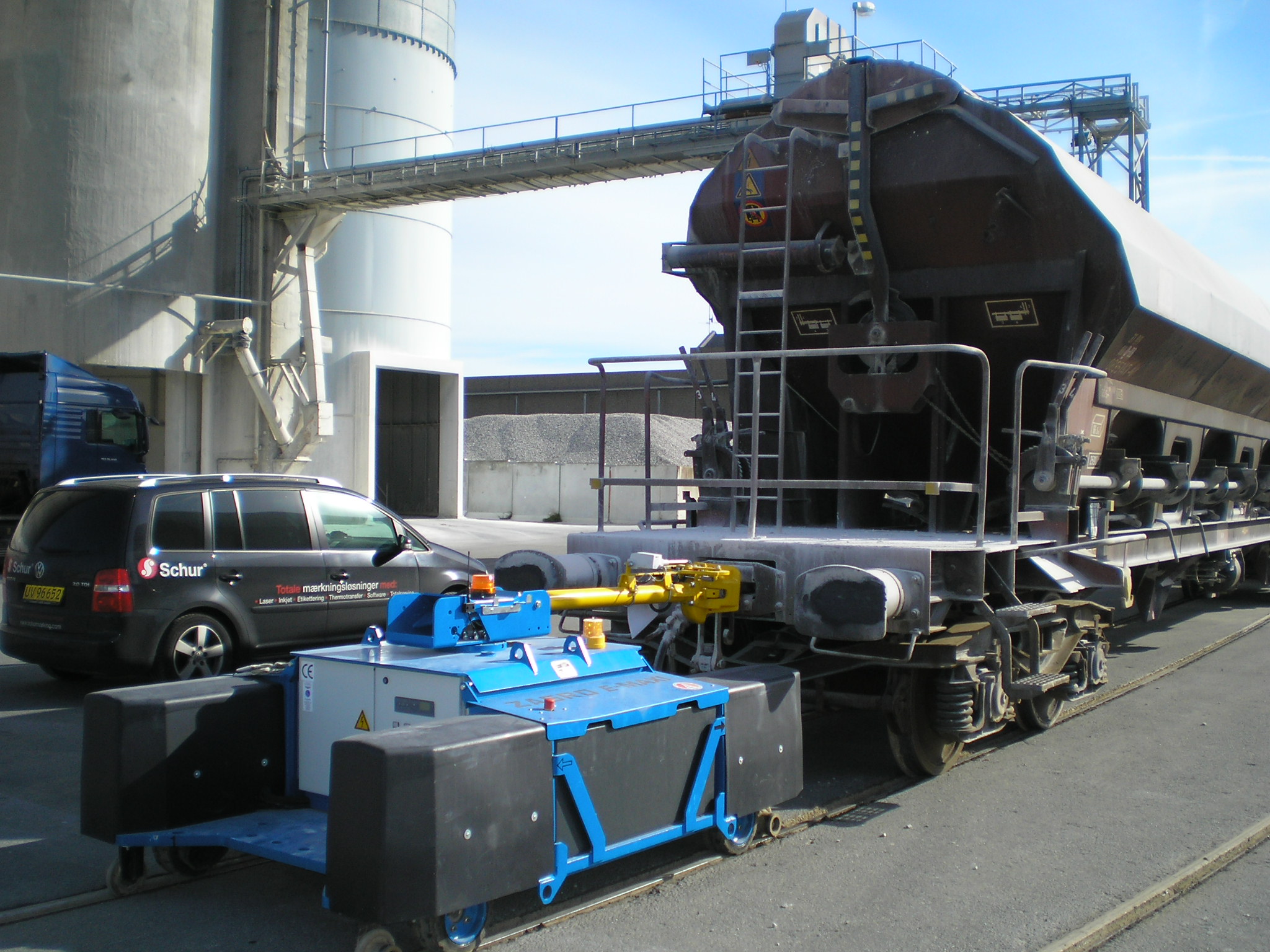

De har endda værktøjet til at trække vogne med.....
