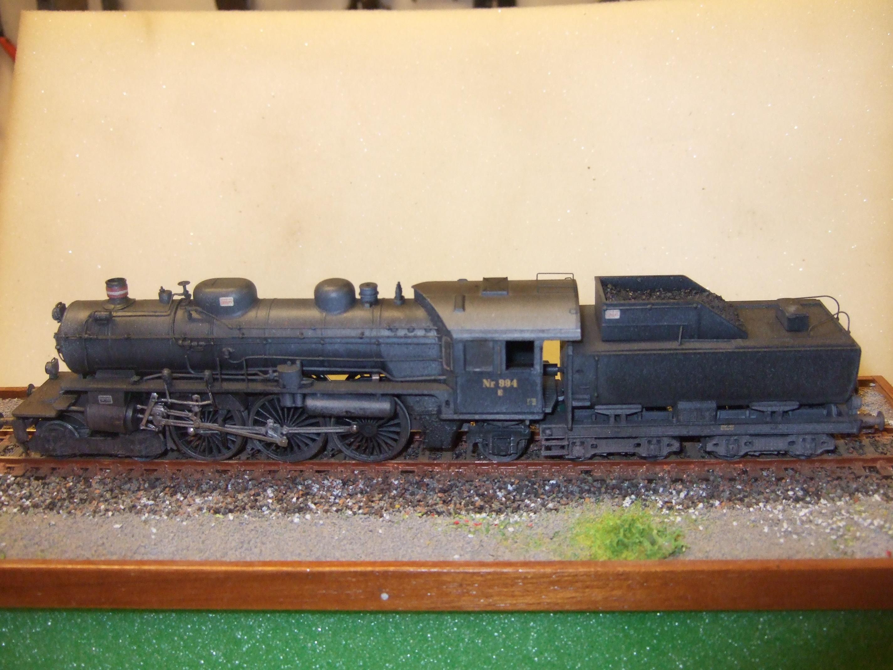

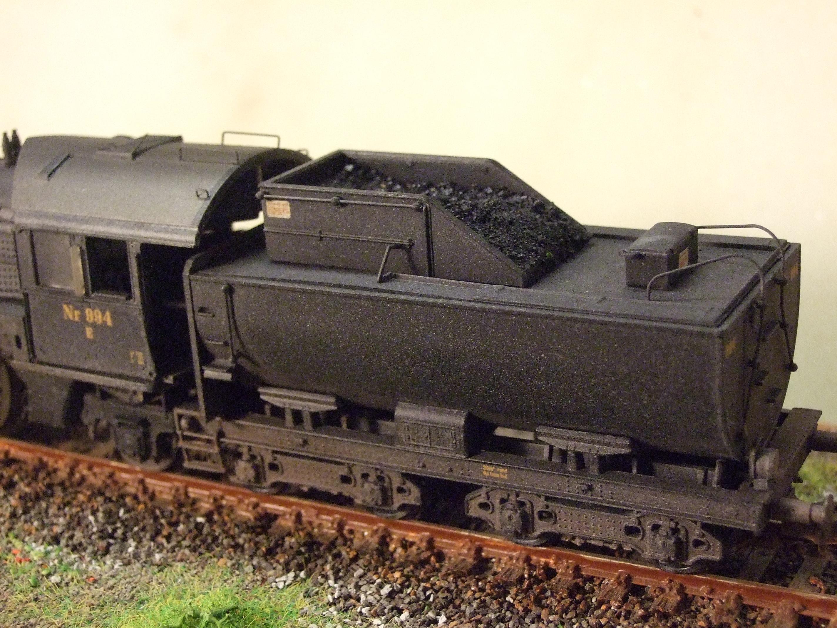

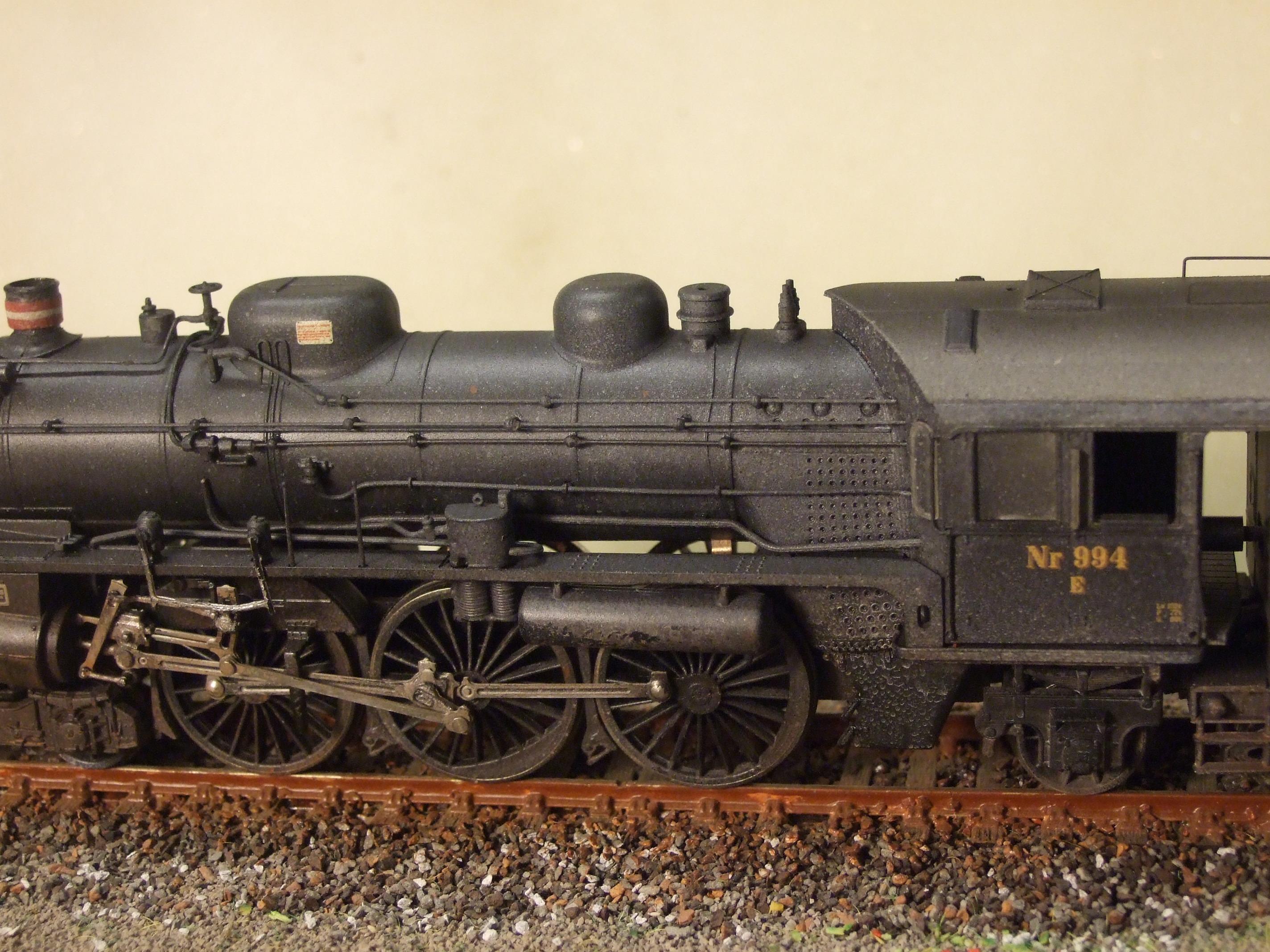

Nu har jeg igennem nogen tid taget tilløb til at vise min patinerede Lrtra E frem..Jeg har fjernet de efter min mening meget grimme crom hjulkanter som jeg syntes skæmmede modellen.
De har være adskildt sådan at hjulene kan bevæge sig. Nu kører den kanon godt og ser udmærket ud. der er heller ikke det plastic præg mere. Den er beskidt og godt brugt..
Jeg ved også, at der ganske givet er nogle som slet ikke bryder sig og at patinere sine modeller men der er selvfølgelig en smags sag..
der er nogle som vil bemærke, at der ikke er monteret stiger endnu..
Billlederne er ikke de bedste i verden..
Håber, atr der er nogle der kan bruge det her til inspiration..

Så lage du alligevel billeder ud af den! Den er godt nok blevet flot go god inspiration for mig. Tør dog ikke patinere et lokomotiv endnu! Kan godt lide den brune farve på gangtøjet. Respekt!... Tongue Den er malet med sprøjte, ik'? Ellers må du da gerne skrive lidt om hvad du har gjord.
//Miles
Indlæg: 4.373
Wow - den har da godt nok fået den store tur - endda lidt for meget efter min mening: Mig bekendt tillod DSB aldrig deres driftsmaskiner at komme i så dårlig stand, så den ligner næsten mere noget hensat, men det er måske også meningen?
Under alle omstændigheder kan jeg kun give dig ret i, at det pynter gevaldigt at få fjernet de blanke hjul.
Een ting har du dog gjort galt efter min mening: Hvis din maskine skal ligne en driftsmaskine, bliver en stor del af gangtøjet nødt til at være fedtet ind i smørefedt - noget gulligt, klistret stads - ellers løber den hurtigt alt for varm, når den først begynder at køre. Du bør derfor give gangtøjet et gulligt/orange skær.

Jo jo den er sprøjtet af mange gange med en stø/hvid.. og lidt rust..
Gangtøjet skal være mere gul/brun endnu..
Med venlig toghilsen Laughing out loud Laughing out loud Laughing out loud

Jo jo den har fået den store tur.. det bliver senere sløret en lille smule med lidt mat sort.
Som jeg også skrev allerførst er patinering en smags sag..
Angående hjulene skar det i mine øjne fra første dag..
Satte den lidt i skammekroger, kunne faktisk ikke lide den og der stod den så skammede sig lidt.
En dag kom det så over mig. Nu skal det være, briste eller det modsatte..
Da den var skildt ad forsøgte jeg først om det var muligt at male forcromningen men det lykkedes slet ikke. Så om jeg i tange om, at egerne var jo i plast og metalbandager...
Nå så prøvede jeg forsigtig at skrabe om jo minsanten, det var kun crom der var lagt på..
Næste skridt var omdet ikke kunne lade sig gøre at børste det væk med en roterende messingbørste på den lille borebaskine..
Jo jo det smutter lige så stille af.. Pas på ikke have for mange omdrejninger på..
Og jo gangtøjet skal være meget mere beskidt af fedt og olie..
med venlig toghilsen Laughing out loud Laughing out loud Laughing out loud

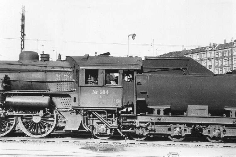

Den patinering er faktisk ikke helt ved siden af, jeg vil ikke påstå at DSB´s damplokomotiver [u]altid[/u] var møgbeskidte men en hurtig gennemgang af mine E foto, viser at en stor del var møgbeskidte.
VenligE hilsner
Flemming.
E 984. 1963. AK. Kh. 2.
E 984. 1963. AK. Kh. 1.

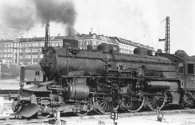

Jeg tror Lars har glemt hvordan E-maskinerne så ud i deres sidste driftsår her i det Jydske. Godstogene til Herning blev tit fremført af maskiner der var så beskidte at det var næsten umuligt at se litra og skorstensbånd.
Jeg har leget lidt med dit billede!

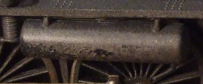

Det, jeg specielt havde bemærket, var nedenstående tank, der ser ud til at være tæt på en gennemtæring? At maskinerne var beskidte er jeg helt med på, men de var vel ikke i så dårlig stand, at vitale dele var tæt på gennemtæring?
Mon den gennemtæring har noget at gør med de dårlige køreegenskaber ......
