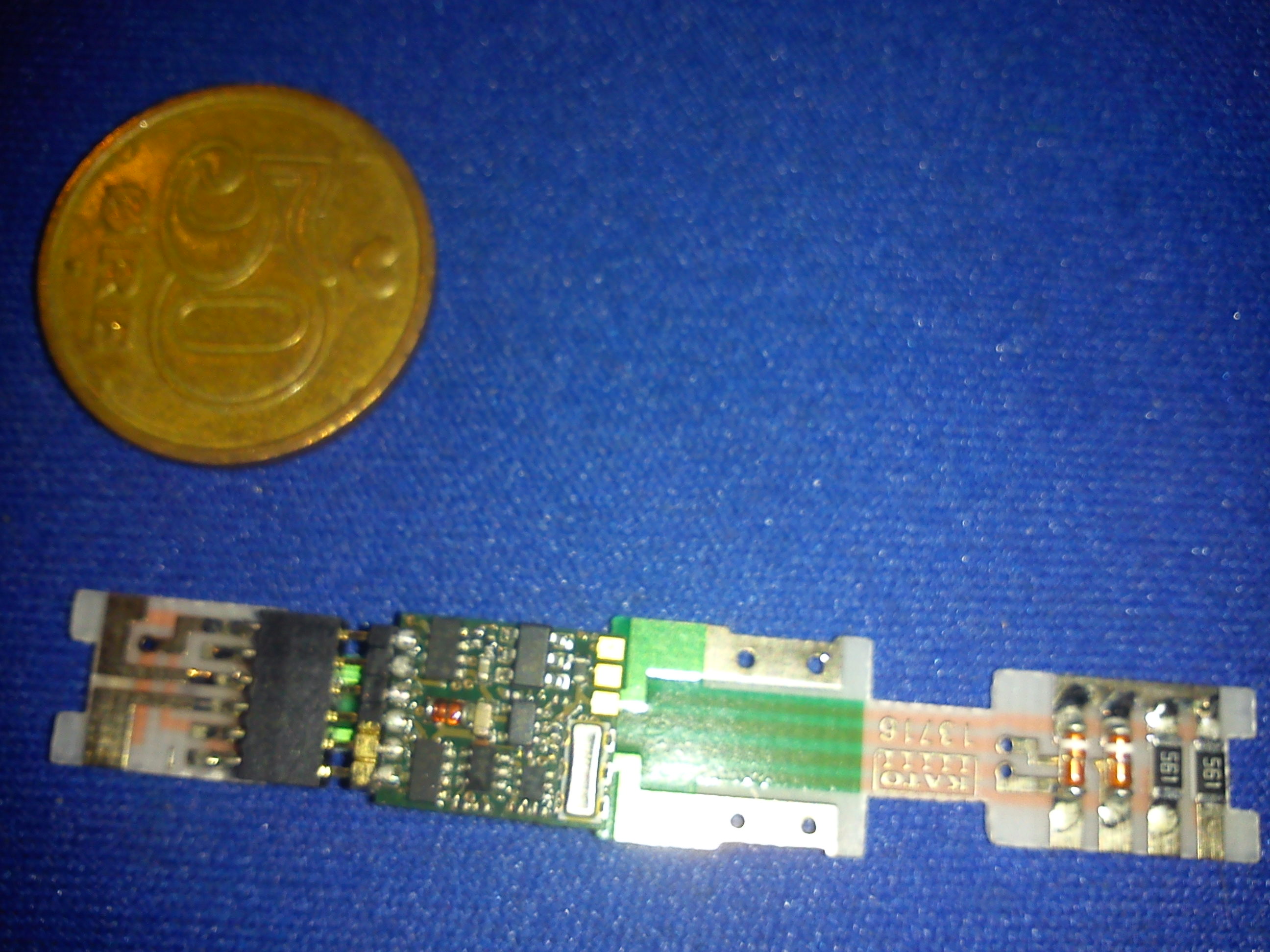

Har du nogle billeder at din KATO MY, sådan indvendigt fra?
Hvordan er belysningen lavet i dag?

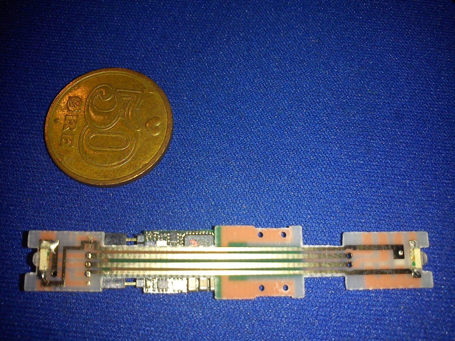

Belysningen laves idag med to gule/orange smd led hvis lys ledes ud i lygterne via formstøbte lysledere. Billederne herunder skulle vise det fint.

Jeg kan se en masse komponeter, men blev ike voldsomt klogere af dit billede. Er det de 2 ude til højre ved siden af modstandene?
Har du mulighed for at måle diodernes størrelse og gerne supplere med et skarpt billede (macro funktion på kamera er guld værd)?
Jeg ville nok kigge på 0603 SMD dioder - evt "flade", men du skal forberede dig på at moderne SMD dioder giver en fandens masse lys, så du kan risikere at skulle sætte en ny formodstand på også.

Tak for svarene. Det var meningen at der skulle have været du par billeder mere med, men mit internet drillede. Jeg uploader de manglende billeder når jeg får tid efter arbejde i morgen. Venligst, Claus

Så forsøger jeg med et par billeder igen...
