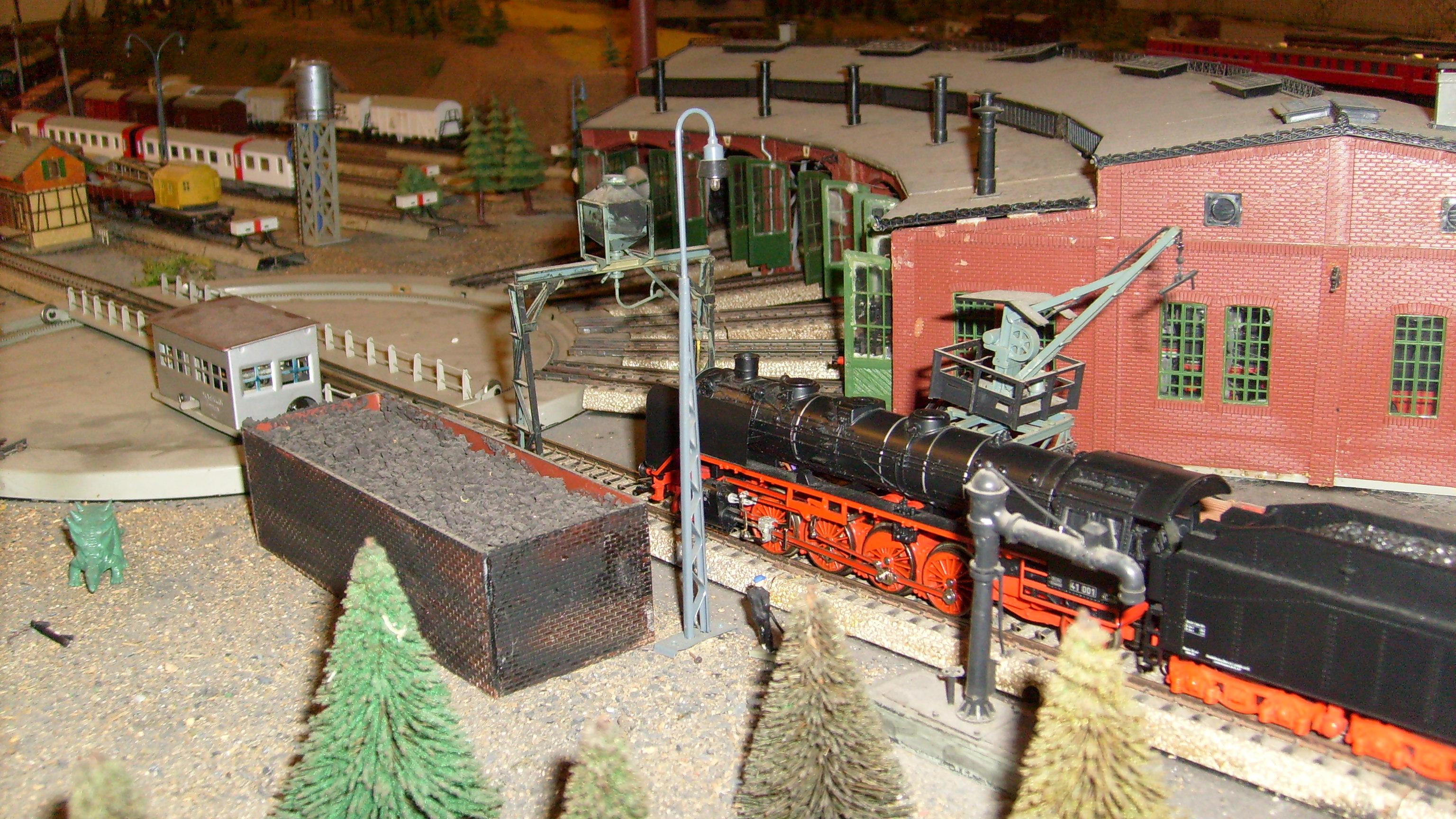

Et lille problem som jeg håber teknisk kyndige kan hjælpe mig med:
Jeg har en Märklin model af 41-001.
Modellen stammer fra et jubilæums sæt, og jeg har købt den brugt.
Modellen er udstyret med digital decoder, selvom jeg udelukkende kører analog.
Modellen kører som alle Märklinmodeller godt, men uhyre langsomt.
Selv med fuld speed på trafo'en bevæger maskinen sig ikke med det meget mere end ragerhastighed. Og det er jo lidt træls når der nu er tale om et ekspres godstogs lok.
Jeg her ikke selv kunne finde nogen årsag til sløvheden, men har en ide om at decoder er stillet til "slow".
Kan det være rigtigt ?
Jeg prøver at vedhæfte et billede af kalorius.
Banen 41001
