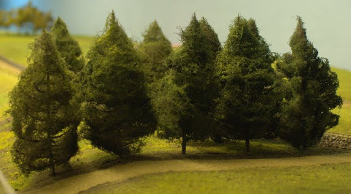

Men i klubben står det i træernes tegn, da jeg har forkøbt mig i Faller/Brima/Heki plast grantræer måtte der jo ske noget.
Så på Grantræer i læssevis er der en foreløbig beskrivelse af hvordan
bliver til
