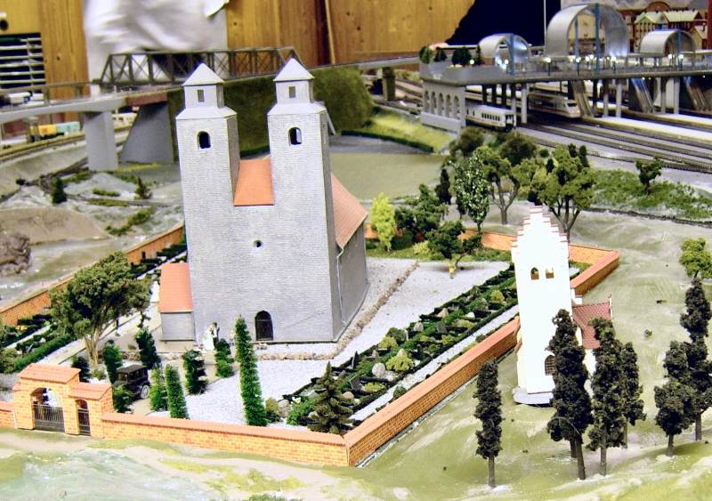

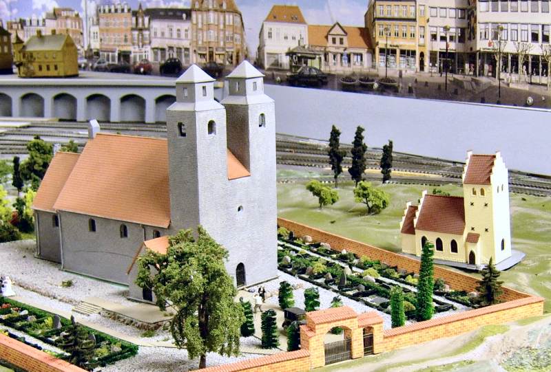

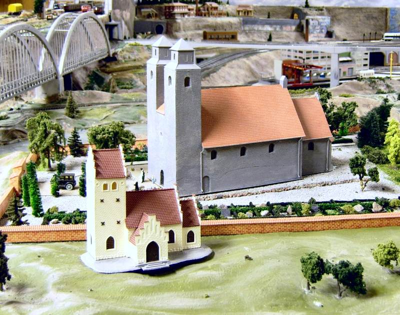

Glem alt om Heljans kirke. Det er muligt at døre og vinduer er i 1:110 men det ændrer ikke ved det faktum at Heljan generelt har "krympet" kirken langt ud over denne målestok.
Hvis du nogensinde mødte Heljan kirken 110 gange større ville du alligevel opfatte den som et dukkehus.
For at dokumente min påstand får du her nogle billeder af Heljans model sammen med min egen (skalafaste) model af Tveje Merløse kirke - og den er altså ikke ret stor i virkeligheden.
