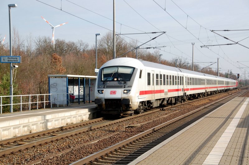

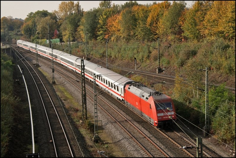

Derfor bruger man Fleischmann profi, når man kører styrevognstog. De låser sig fast til hinanden og man kan køre med 7-8 vogne i styrevognestog genenm sporskiftere og hvad ved jeg. Altså 30,3 cm vogne og med et rigtigt lokomotiv bagerst.
Du ved, sådan et her - bare i model.
Jeg kender til en lille modelbane, hvor det praktiseres.
Alternativet er Rocos kortkoblinger (ikke universalkoblingen), de fylder meget lidt, når de er koblet sammen, men er ikke så robuste overfor vrid som Profi.
ic-zuege-und-ic-wagen-270635
101 052 (9180 6 101 052 9 D-DB) schiebt den IC 2044, Leipzig Hbf   Köln Hbf, bei Bochum in Richtung Hagen. (13.10.2008)
