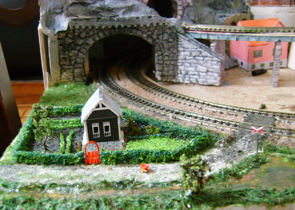

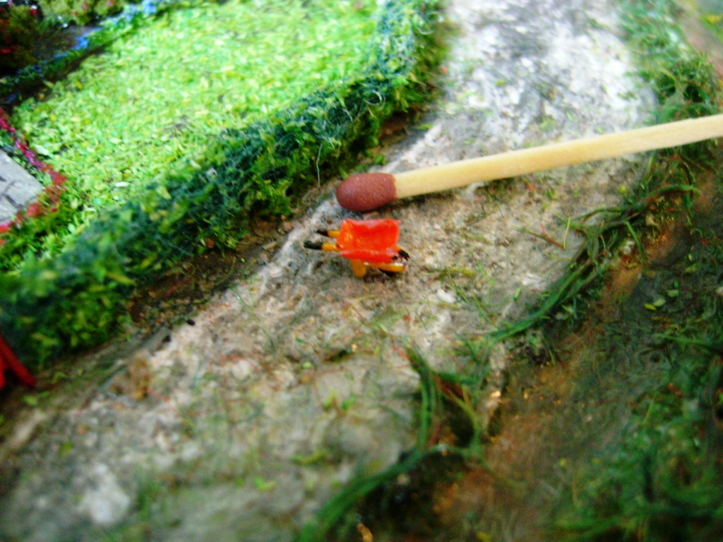

Jeg har lige lavet en trillebør til min kolonihave. Jeg brugte Den Lille Havemands skitse som udgangspunkt. Det må siges at være et ægte skala n projekt. Den er ca 5 mm lang.
Og så lige et billede at hele kolonihavekvarteret som det ser ud ind til videre.

Den er bugget i forsølvet kobbertråd. Kassen er ganske almindelig printerpapir og hjulet er en meget tynd skive af en tandstikke.

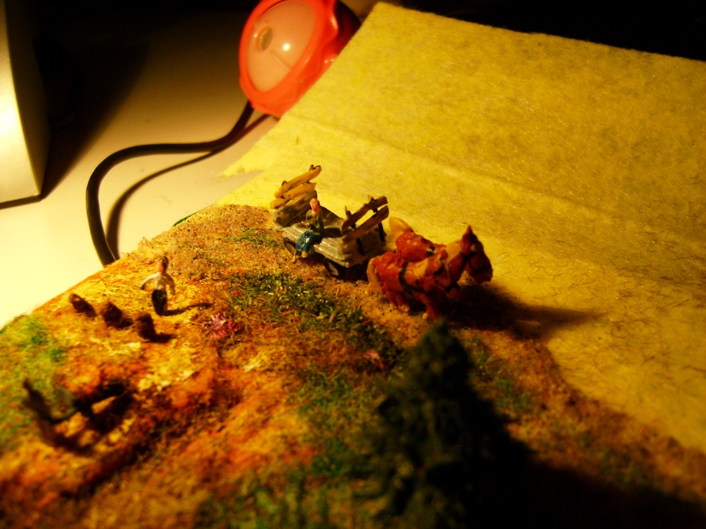

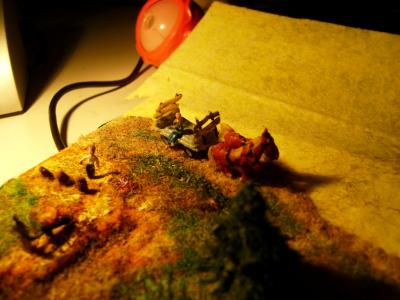

Ja det er småt, men der er gået sport i at fremstille tinge i den lille størrelse. Her er et par ting til perronen. Togføreren er 12 mm høj. Han er formet i en meget finkornet sand og lim over et kobbertrådsskelet. Han er noget ru i kanterne i den store forstørrelse, men jeg kan ikke slibe eller glatte materialet mere.

Jeg har været i gang med cernit, men det er meget svært at modelere de meget små ting. De kommer hurtigt ud af facon. Jeg har prøvet at lave figurerne på en gang og jeg har prøvet at modelere dem op med flere "bagninger".
Jeg var først meget tilfreds med mine sandfigurer, men ikke helt tilfreds efter jeg har taget macro billeder af dem. De er meget afslørende.
Her er et billede med Cernit/ Fimo figurer i et moseprojekt. Menneskene er stadig omkring 11 mm høje svarende til 176 cm. 13 mm svarer til 208 cm, så der er ikke megen plads til variationer.
