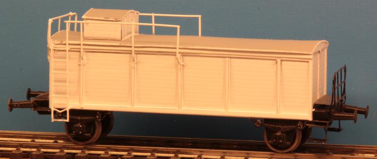

jeg har købt byggesættet til denne klorvogn fra Dansk Soyakage Fabrik fra Göran Nielsson i Sverige.
Så godt - og kom godt i gang med at få den bygget. Ved malingen af vognkassen, der er støbt i resin, kom jeg i problemer, for min grunder og den efterfølgende hvide maling ville ikke som jeg ville.
Nå, men om igen - i en gang acetone (hvad der var til rådighed og anvendt før) med overdelen og så forfra.
Def skete så noget forunderligt - overdelen blev helt gummiagtig og begyndte at gå i opløsning, så nu ser min overdel ud som på billedet!
Hvad gør man så?
006 small
hej igen!
ja hvad gør man så?
Man må lige tage sig sammen. En ny overdel kan man ikke købe, for modellen er fuldstændig udsolgt.
Så må man i gang selv.

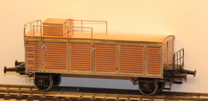

Jeg valgte at lave selve vognkassen af 1 mm printplader med brædderillerne ætset i kobberet. De lodrette stolper illuderes af nogle påloddede messingstrimler.
Taget er lavet af 0,5 mm print. Det hele er loddet sammen.
Stiger m.v. er fra byggesættet. Dem kunne jeg så tilmed lodde på nu.
Nu skal det lige ordentlig afrenses for overflødigt loddetin, affedtes og så kan malerarbejdet komme i gang igen.
Den gamle vognkasse kan blive til et hønsehus eller lign.

hej igen!ja hvad gør man så?Man må lige tage sig sammen. En ny overdel kan man ikke købe, for modellen er fuldstændig udsolgt.Så må man i gang selv.Jeg valgte at lave selve vognkassen af 1 mm printplader med brædderillerne ætset i kobberet. De lodrette stolper illuderes af nogle påloddede messingstrimler.Taget er lavet af 0,5 mm print. Det hele er loddet sammen.Stiger m.v. er fra byggesættet. Dem kunne jeg så tilmed lodde på nu.Nu skal det lige ordentlig afrenses for overflødigt loddetin, affedtes og så kan malerarbejdet komme i gang igen.Den gamle vognkasse kan blive til et hønsehus eller lign.Gert
Hejsa Gert.
Det er sejt klaret Wink Resultatet ser godt ud, og så har du jo tilmed en robust klorvogn.

"Duizz" skrev:
Hejsa Gert. Det er sejt klaret Wink Resultatet ser godt ud, og så har du jo tilmed en robust klorvogn. Var det Acetonen som opløste resin overdelen? Jeg har ikke selv skullet fjerne noget på en resin overdel, så jeg er ikke løbet ind i problemet. Det jeg selv gør er at jeg altid sørger for at det produkt jeg påfører et andet, altid er baseret på et "svagere" eller mindre agressiv opløsningsmiddel. Så undgår jeg at noget ikke opfører sig som det skal. Ellers risikerer man at det koger op, og så er det forfra igen.
Jeg troede at det var resin overdelen er lavet af, men det er i så fald en anden type end den jeg tidligere har mødt.
Malingen kogte ikke op. Jeg har aldrig set noget tilsvarende. Den hvide maling ville ikke rigtig dække - opførte sig som om at grunderen var ren olie - store pletter hvor den hvide maling "flygtede" fra.
Ja det er en meget speciel vogn, og derfor synes jeg at den var spændende at have kørende.
Men ellers tak for de pæne ord.

Hej Gert
hvilken grunder og maling brugte du. :?:
For jeg har også sådan en vogn på lager, og den skulle helst ikke ende som et udrangeret vrag på skrotpladsen. Crying
Det er en rigtig flot redning af vognen du har lavet. Laughing out loud

den er flot, imponerende, har du bygget den i nat? - dit første indlæg var fra i går? i så fald godt gået.
Nej så hurtigt er det ikke gået. Undervognen er lavet før jul. Printet er konstrueret og vognkassen samlet mellem jul og nytår. "Hatten" og gelænder kom på i aftes.
Jeg ville gerne vide, om jeg kom i mål, før jeg viste noget fra byggeriet.

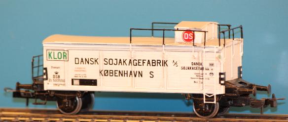

Så fik jeg vognen "kridtet". Der er lidt der skal efterbehandles, ligesom gelænderet over taghøjde skal sortmales.
Nu begynder den da for alvor at ligne.

Så nærmer min klorvogn sig sin afslutning. Den skal så have en gang matlak oven på decalerne - så er jeg vist ved at være i mål
023 small

Det må jeg sige ... Det er du sluppet meget godt fra.
Flot
Martin Wink
Martin Wink
https://3modul.dk
https://www.hyldegaarden.dk
https://www.vsvt.dk
tak for dine pæne ord, Martin.
Jeg er selv rimelig godt tilfreds med resultatet - ikke mindst set i lyset af, at jeg midt i det hele måtte bygge en helt ny vognkasse fra bunden af.
Den gamle vognkasse er nu malet osv og er ved at være klar til at være hønsehus, redskabsskur eller legehus - nu får vi se hvad det ender med.
Intet er så galt, at det ikke er godt for noget!
Det er flot modelbyggerarbejde. Og en spændende vogn også.

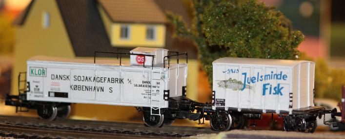

Her er lige et billede mere med klorvognen sammen med et parallelt byggeforløb til klorvognen. Det er et kit fra Epoke - og her smadrede jeg ikke resinkassen! Jeg synes, at det er et fint par - omend oprangeringen nok ikke er særlig autentisk.

"Gert Frikke" skrev:
Hejsa!tak alle - det er nu skægt at bygge sådan noget.Her er lige et billede mere med klorvognen sammen med et parallelt byggeforløb til klorvognen. Det er et kit fra Epoke - og her smadrede jeg ikke resinkassen! Jeg synes, at det er et fint par - omend oprangeringen nok ikke er særlig autentisk.Gert
Hej Gert
Det er bestemt et par nydelige vogne du har begået der, de ser rigtig fine ud.
Tillykke med dem.

Kan du fortælle noget om hvordan det var at lave "Juelsminde Fisk"? Jeg har selv byggesættet til denne herlige lille vogn liggende, men har kun lavet meget lidt på det endnu.
Jeg har hørt at de store påskrifter på siderne skulle være ret svære at få til at ligge rigtigt, på grund af at de skal hen over diverse overfladedetaljer, men det kunne være rart at høre om dine erfaringer. Er der nogle ting man skal være særligt opmærksom på?
Michael
Dansk epoke 3
"Michael BJ" skrev:
Hej GertKan du fortælle noget om hvordan det var at lave "Juelsminde Fisk"? Jeg har selv byggesættet til denne herlige lille vogn liggende, men har kun lavet meget lidt på det endnu.Jeg har hørt at de store påskrifter på siderne skulle være ret svære at få til at ligge rigtigt, på grund af at de skal hen over diverse overfladedetaljer, men det kunne være rart at høre om dine erfaringer. Er der nogle ting man skal være særligt opmærksom på?mvhMichael
Selve vognen er meget enkel at bygge - jeg mangler dog at få sat koblingerne på. Om det skulle give nogle specielle vanskeligheder, skal være usagt.
Klorvognens undervogn er straks noget vanskeligere at bygge, idet der ikke er nogen vejledning med. Mange af stumperne skal man så gætte/prøve/aflure hvor og hvordan de skal monteres. Rækværket rundt om den ene ende af taget kan være spøjst at få sat på plads.
Decals var jeg også lidt luren på - mine erfaringer i den diciplin er ikke overvældende.
Jeg klippede de store stykker ud, lagde et stykke i vand. Når filmen kunne skubbes en mm ud over kanten, blev det hele ført over på vognen. Ved at fastholde det lille stykke over kanten på den rette placering (ca) kunne jeg så stille trække bærepapiret væk. Nu har jeg hele decalen omtrent hvor den skal være. Så påførte jeg noget Revell "Decal soft". Så var det til at arbejde med. Jeg fik det manøvreret stille på plads på midten, fik det ned på plads ved at duppe med en lille fin pensel fra midten og ud efter. I grunden ikke så galt, men måske ikke i overensstemmelse med de garvedes vejledning. Til sidst duppede jeg det værste væske væk med et stykke køkkenrulle.
Håber at dette kan hjælpe lidt.
God fornøjelse.
Michael BJ
Indlæg: 285
Hej Gert
Tak for info - det afdramatiserer sagen noget, så nu har jeg vist ingen undskyldning for ikke at lave den færdig! Det lyder godt at det åbenbart bare er decal-softener, der er svaret.
