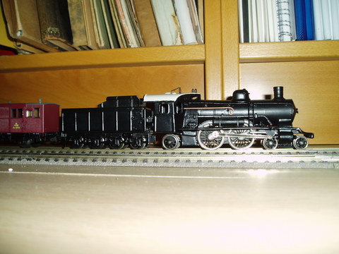

disavelo
Indlæg: 319
I skrivende stund ser den således ud. Der er et stykke vej igen med detaljerne, men jeg har fået fat i det meste.
Venlige hilsner
maskinen 06.07.11
Venlige hilsner
"disavelo" skrev:
I skrivende stund ser den således ud. Der er et stykke vej igen med detaljerne, men jeg har fået fat i det meste.Venlige hilsnerSøren
Det resultat kan du sagtens være tilfreds med.
Det er en nydelig maskine, du har fået frembragt Smile
