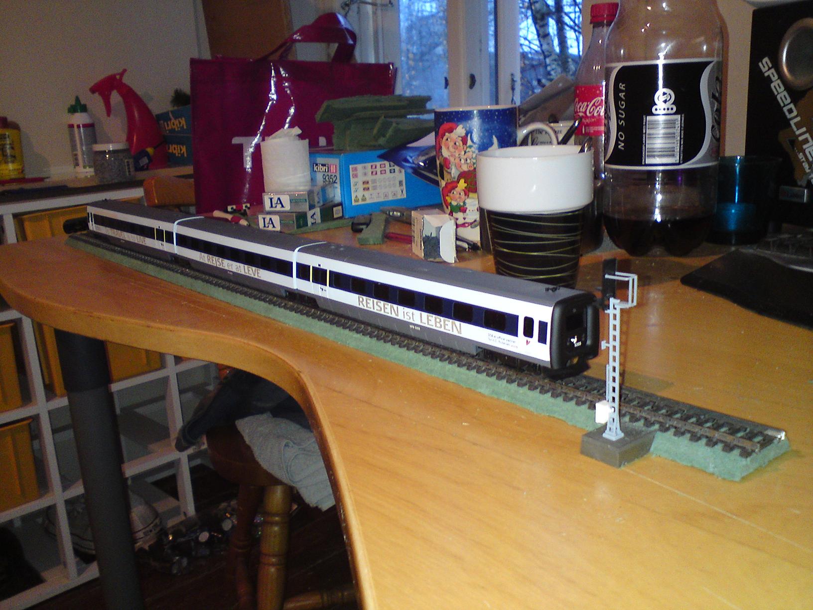

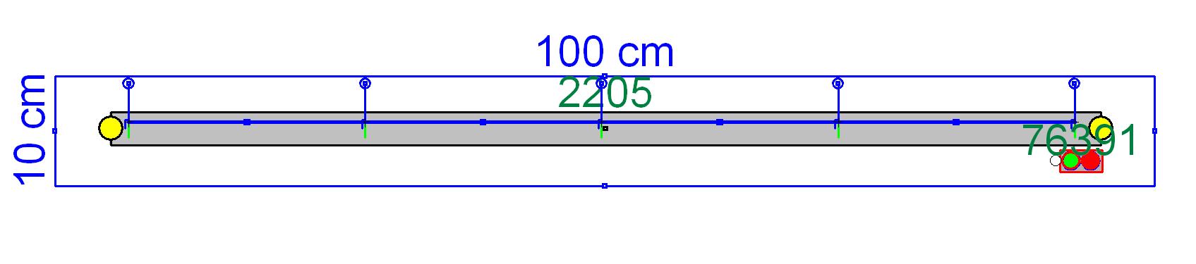

Jeg søger lidt hjælp samt information omkring at bygge noget at stille en Vintrine Model IC3´ere på.
Mine tanker og ide var at Lave en skinne strækning på 90 cm ud af en Märklin K-Skinne hvor jeg ville ligge noget Ballast som ville blive limet fast så det ser virkeligt ud. men jeg tænker på hvad jeg skal lave bunden af. om det skal være et bræt eller noget i den stil samt hvordan man måske kunne lave noget strøm til så man evt. kunne sætte noget lys i vognen., slutlys og sådan. evt. sætte et signal som evt. kunne lyse i rødt som når toget venter på signal til indkørsel.
Det skal være beregnet til udstilling men ville gerne have det ser virkeligt ud. skal ikke være natur og sådan noget. det kun mening med en skinne. ballast og evt. signal samt ic3ère på.
Har følgende ting hjemme;
K-skinne i flex 90cm
Ballast
IC3`ere
Skruer til at skrue skinnen fast med.
Signal fra Märklin
Mangler:
Kork
Underlag. der hvor det skal sidde på alt sammen.
Trælim
Hvor kan man købe Kork henne?
Hvis der er noget jeg mangler at tilføje som matriale må i meget gerne give mig besked. har ikke prøvet det før og derfor ønskes alt den hjælp man kan få til det Laughing out loud

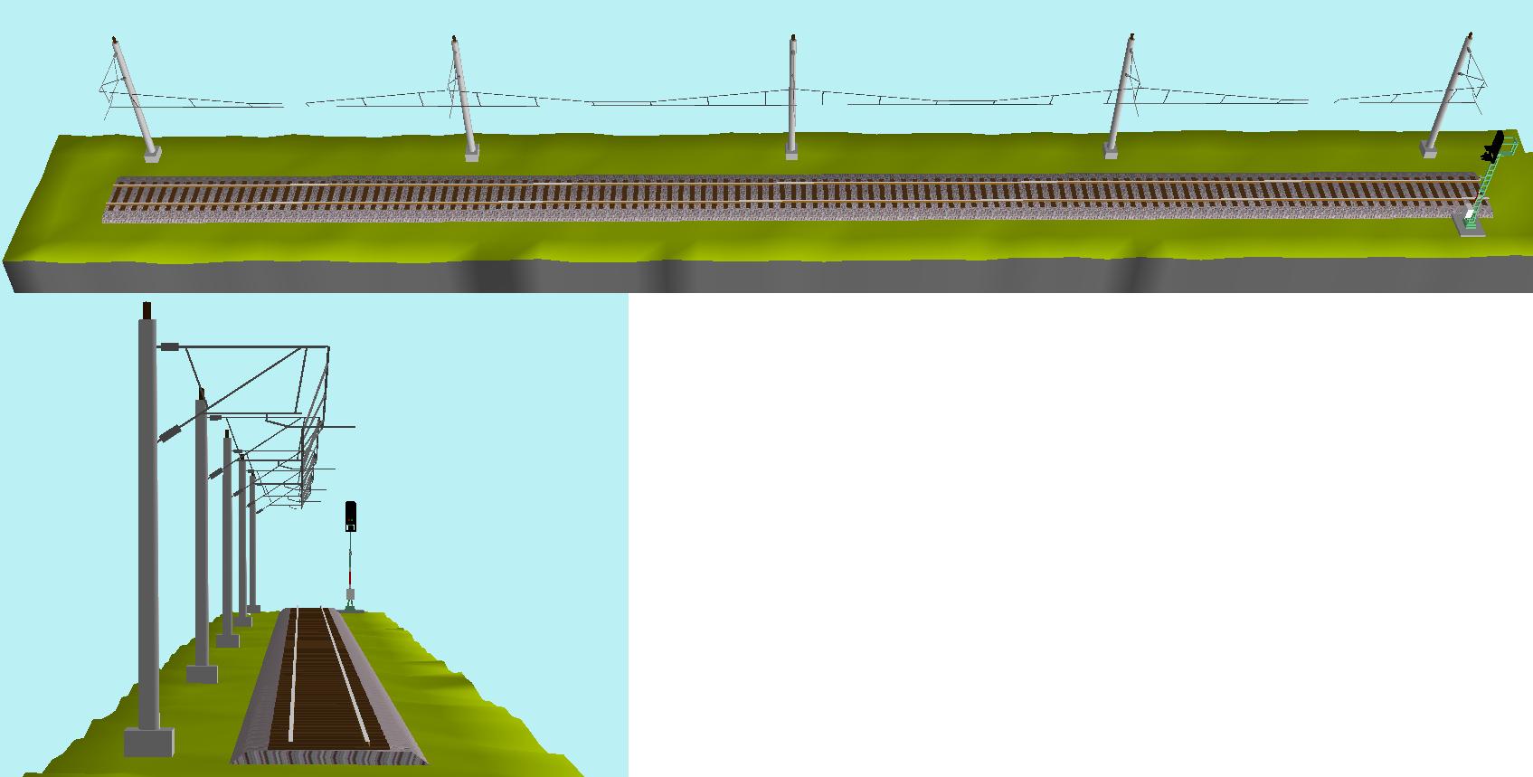

Er der noget jeg har misforstået? IC3 køre da ikke på luftledning?
med venlig modeltog hilsen
Ivan

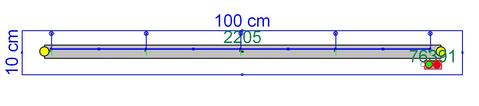

Nu er der ikke umiddelbart nogen stopbum, så det er med at få lagt transformator/styreapperat væk så man ikke ved 1 uheld får togulykke.
Ivan
sporplaner

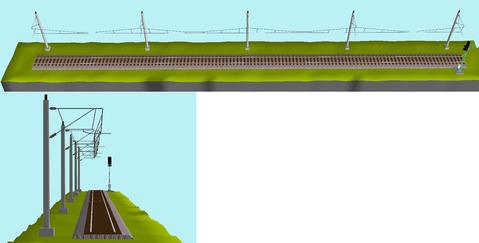

Luftledningerne er ikke sikkert kommer på men var kun en ide jeg kom på fordi at ic3´eren passer til den tidsalder hvor elektriske lokomativer begyndte at køre som EA´eren og S-toge

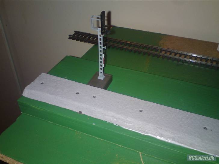

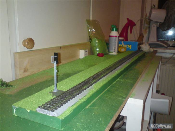

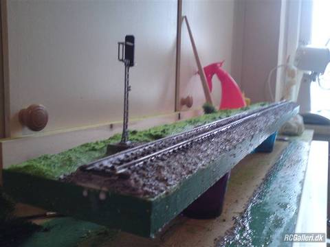

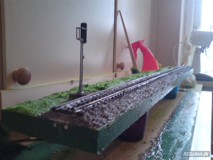

Hey alle sammen.
Fik ikke lavet så meget idag men fik skåret skinne underlaget til med skråning og fået mit signal til alle passe. skal lige have købt noget Farve til træpladen og til skinneunderlaget.
men her er et billede til at nye Laughing out loud skal nok sige til når jeg kommer længre i projektet Laughing out loud

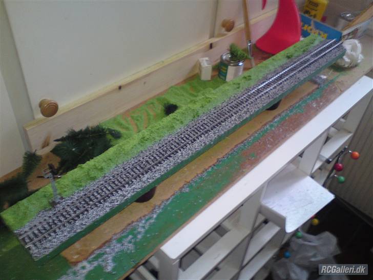

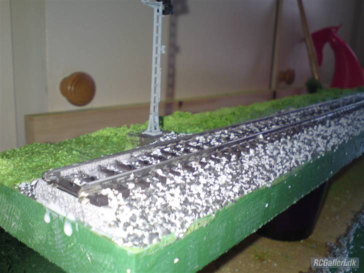

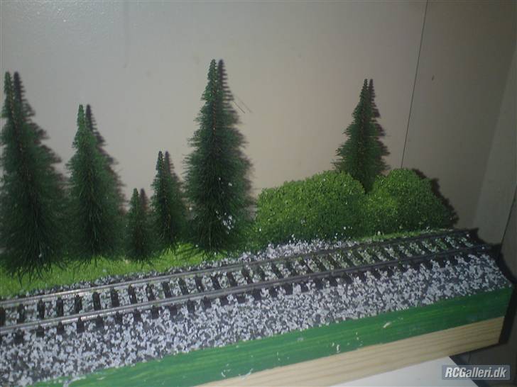

Så er jeg kommet vidre med min julegaveprojekt Laughing out loud
Ville uploade nogle billeder så i kan se hvor langt jeg er kommet.
Skal siges det er første gang jeg har lavet det så lidt af en udfordring men jeg kan vel blive bedre til deT Laughing out loud
Ballasten er limet på med 1 del lim og 4 del vand og 2 dråber sulfo. så jeg håber på det bliver godt ellers er der ikke andet for end at give ham toget alene.

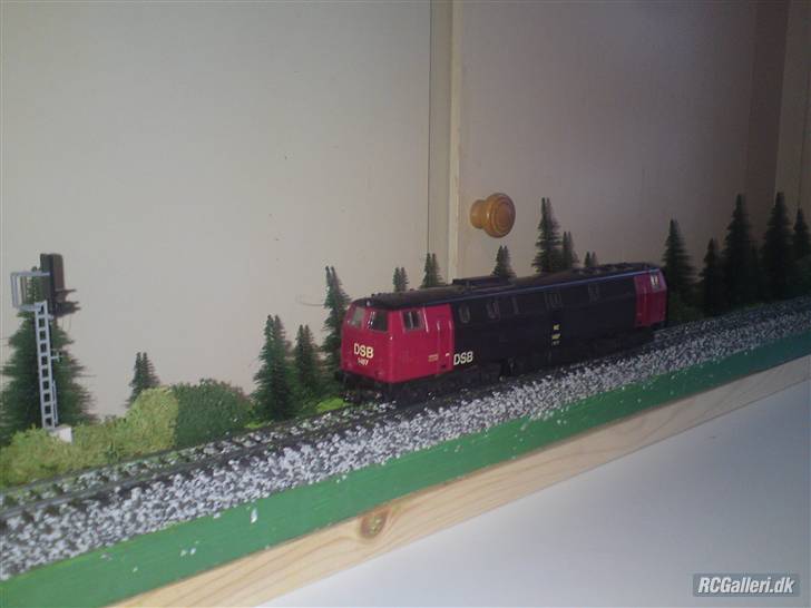

Sebastian Leo Forring
Hårlev
Indlæg: 594

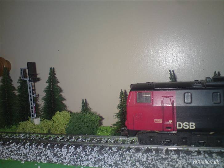

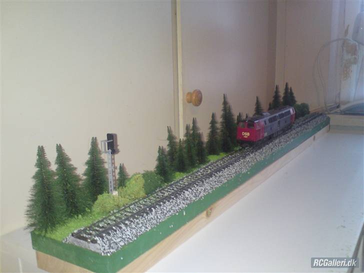

Så kommer der flere billeder Laughing out loud
min gamle Lima MZére måtte lade livet som udstilling på de sidste billeder Laughing out loud
Skulle se om jeg var tilfreds

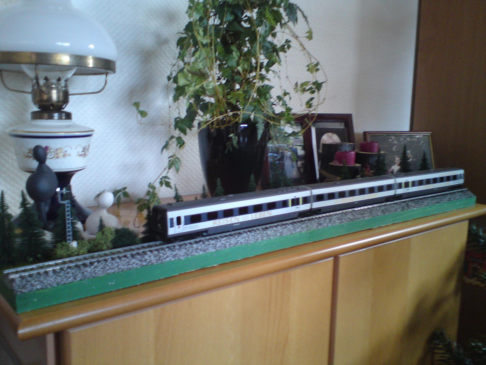

Så i kan lige få et billede af den helt færdig udgave som i osse kan nyde Laughing out loud
svigerfars julegave - færdig22
