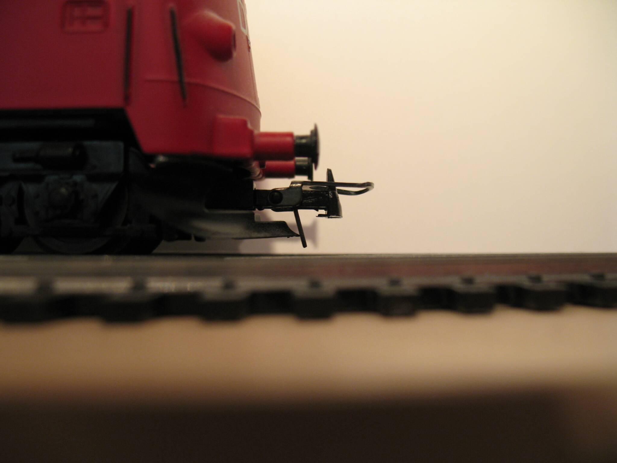

Jeg rev lige min frem og målte. Fra skinneoverkant og til overkant af kobling skal der være 8,5 mm.
(se http://www.morop.org/de/normes/nem362_d.pdf)
Fra overkant af skinne til "nederste pind", skal der være mindst 1 mm.
(se http://www.morop.org/de/normes/nem360_d.pdf)
Tog også lige et billede.
Maskinen er ved at være ret gammel, den er købt som et "sæt", sammen med to Bn af Mads hos Trinbrættet.

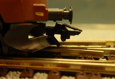

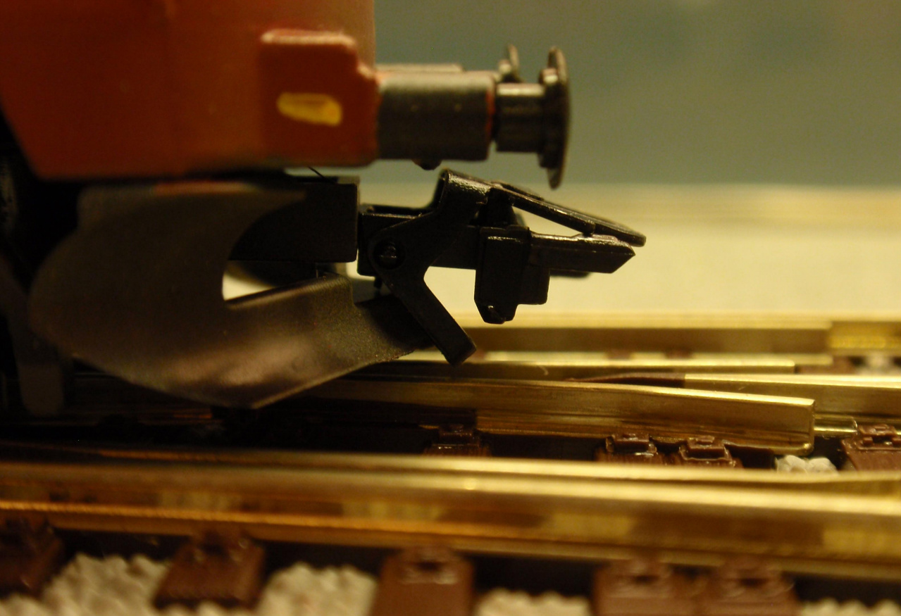

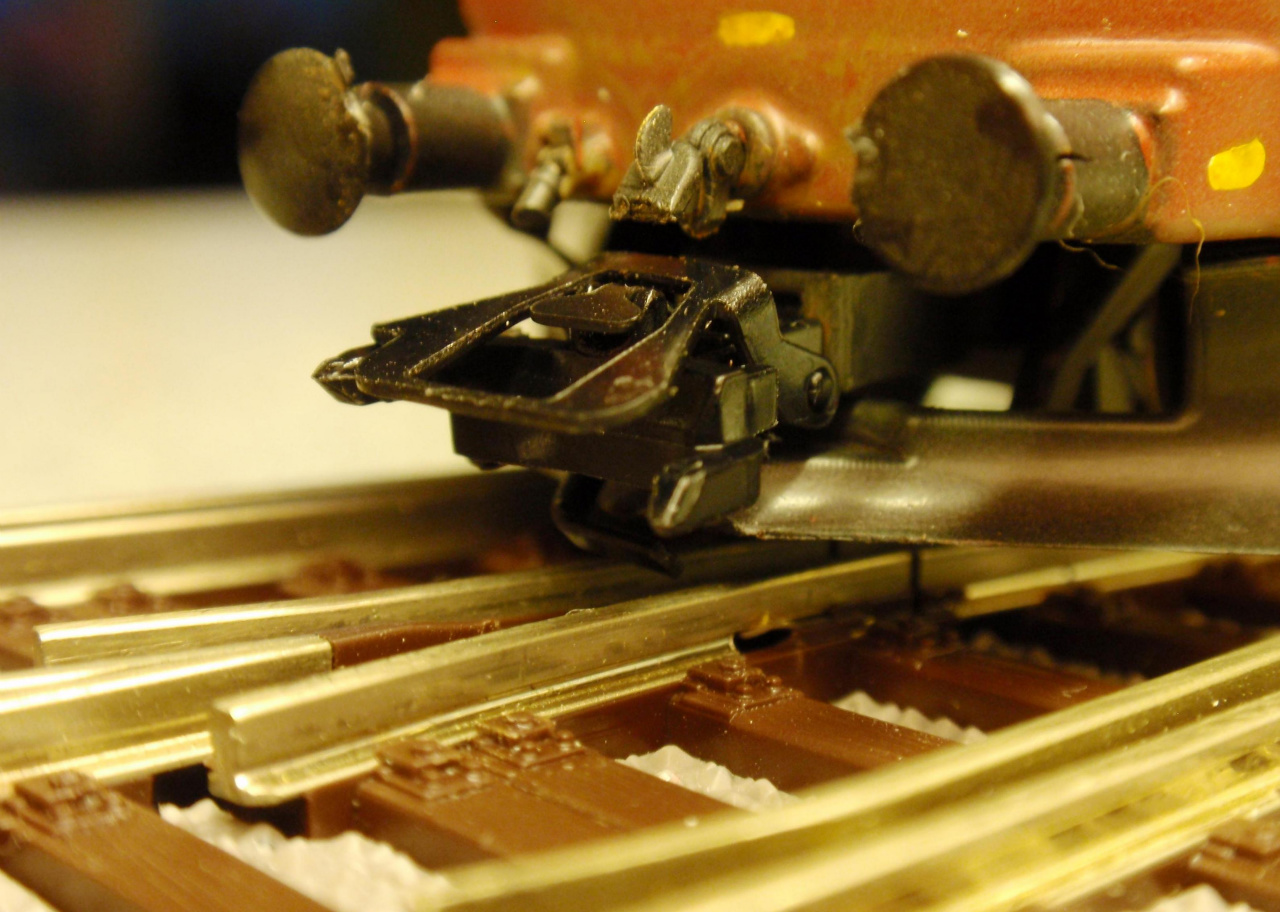

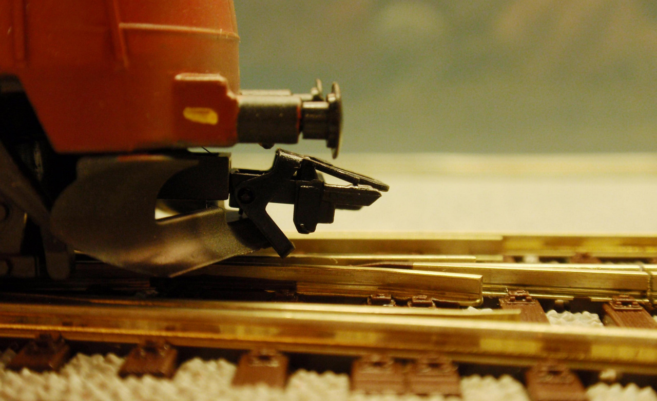

Billederne er lagt ind nederst

Hej Mine Billeder er for store, men gå ind på dette link ,der er 3 billeder du skal bruge pilene o,g du kan ved at trykke på firkantet symbol, i øverste højre hjørne, så forstørres det helt op:http://www.jimmyoldtimerstogside.dk/11228334?i=42509084 Wink
Tak!
Så vidt jeg kan se, så vil det måske volde problemer at få en Märklin afkoblingsskinne under den plov+kobling. Men der er jo så mit 3-skinne problem...
Men tak igen
Tak!Så vidt jeg kan se, så vil det måske volde problemer at få en Märklin afkoblingsskinne under den plov+kobling. Men der er jo så mit 3-skinne problem... Men tak igenHenrik
Ja der kan jeg nok ikke hjælpe dig ,men disse Marklin koblinger går fint med Roco's afkoblingsskinner i Rocoline,formatet, som du kan se rører de ikke hjertestykket i skiftesporet!
